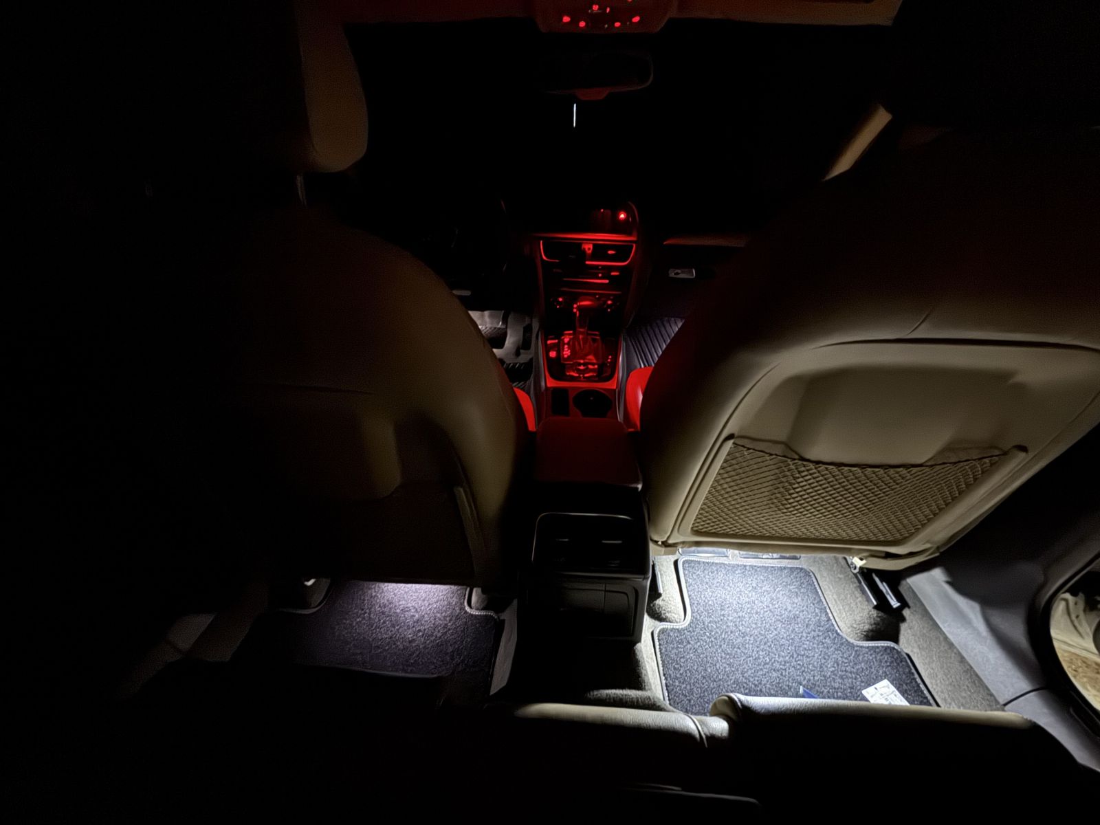

I w końcu udało mi się uaktywnić ambiente w nogach z regulacją:

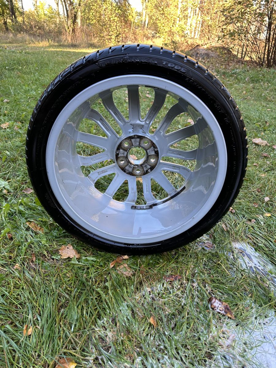

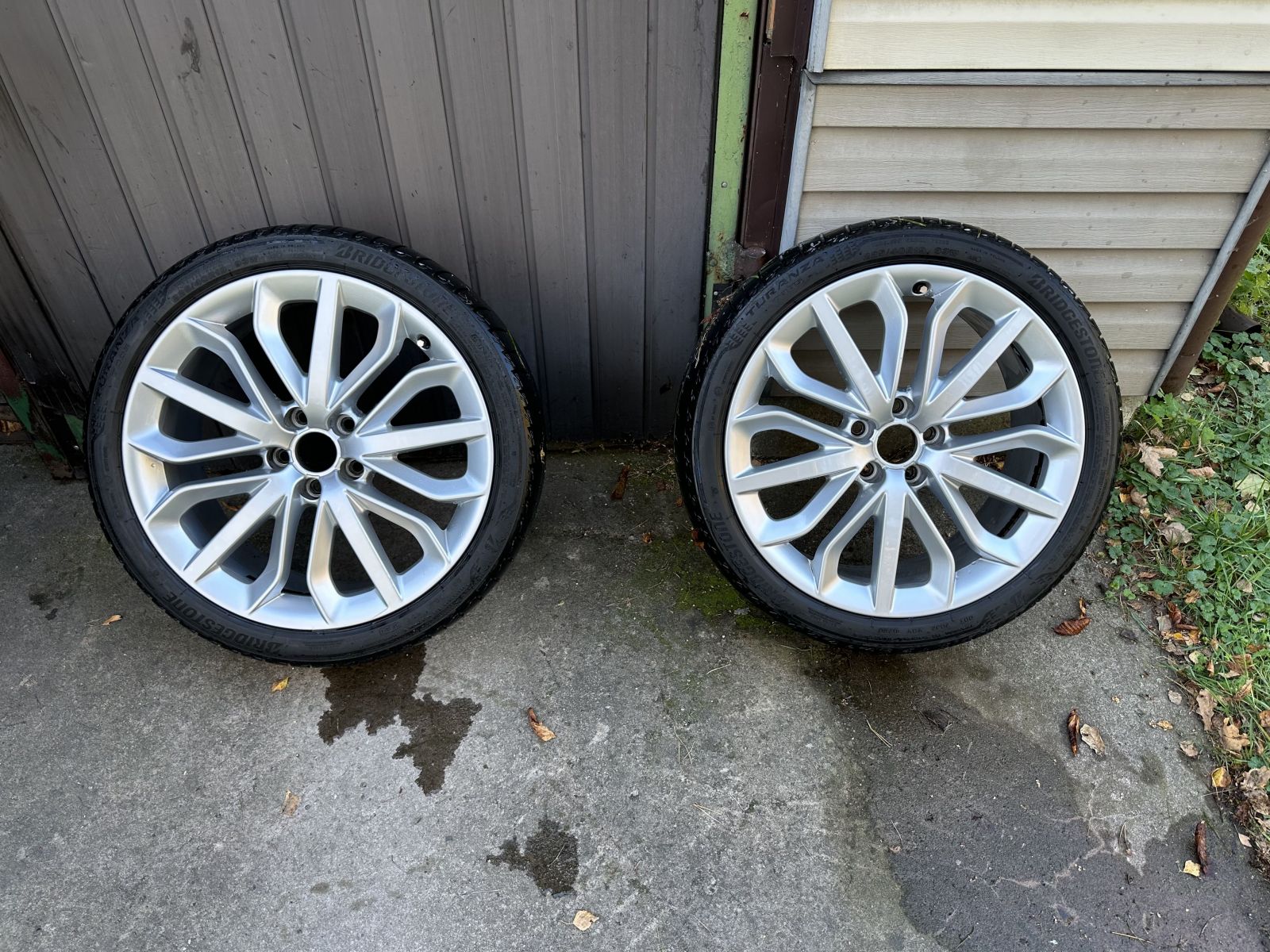

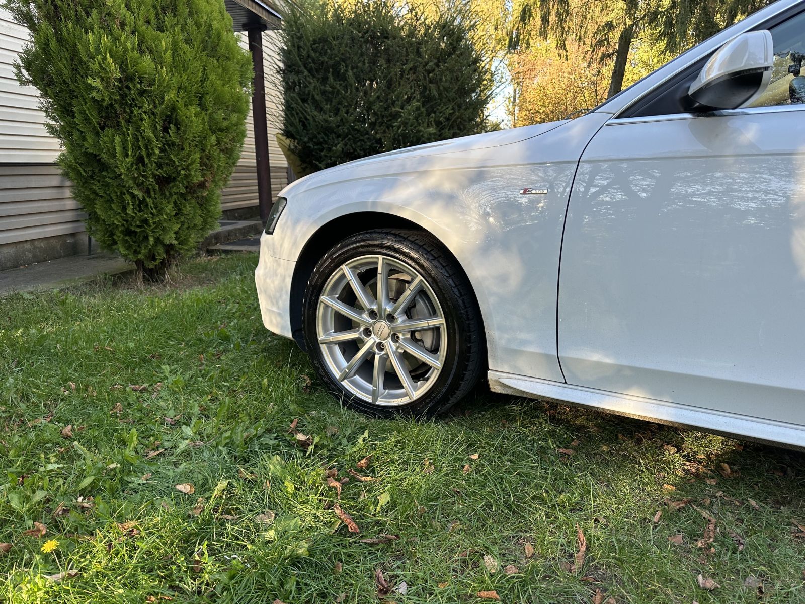

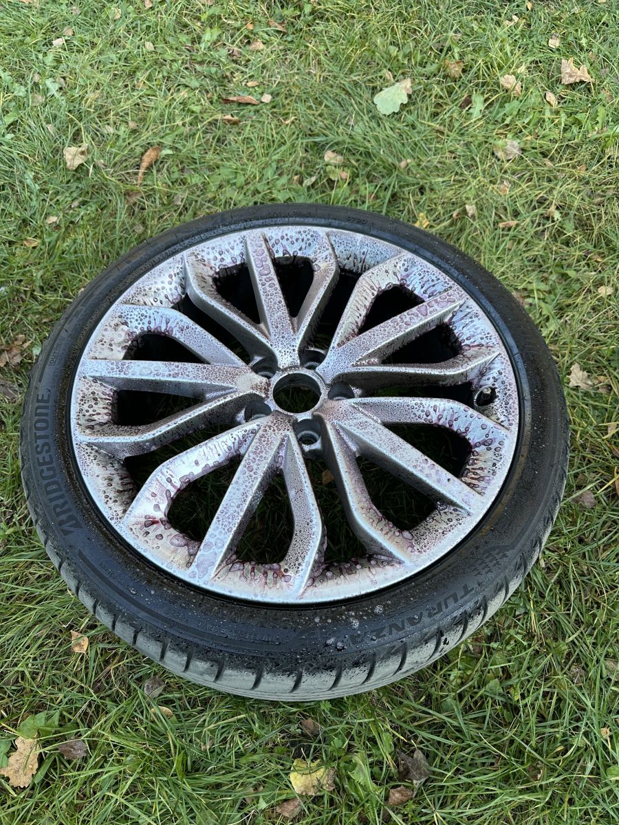

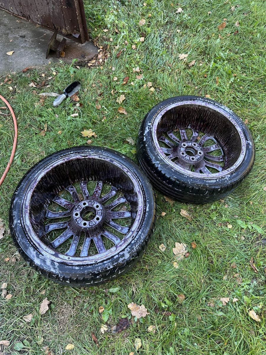

Zmiana kół z letnich na zimowe… ? Zestaw na lato umyty i schowany do garażu. Przy okazji wymienione łożysko - tym razem prawy przód.
IMG_0461.thumb.jpeg.854eff20c4a1ef351d6f62714375cff4.jpegIMG_0463.thumb.jpeg.8c06c0d640222136bf74ca879b708b9f.jpegIMG_0464.thumb.jpeg.e1067535dc5e2b93c07f843ab6aa67bc.jpegIMG_0466.thumb.jpeg.028cff1c9bfabf00e126ae7ea9644cc8.jpegIMG_0468.thumb.jpeg.150ce1055405bef8ef7ecfa890099ab7.jpegIMG_0476.thumb.jpeg.09f0be7587f6bfa7fb9e9d18762c3608.jpeg

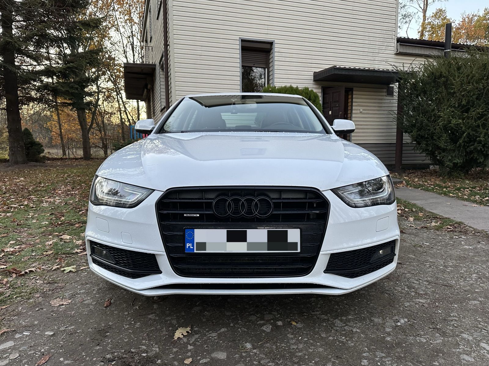

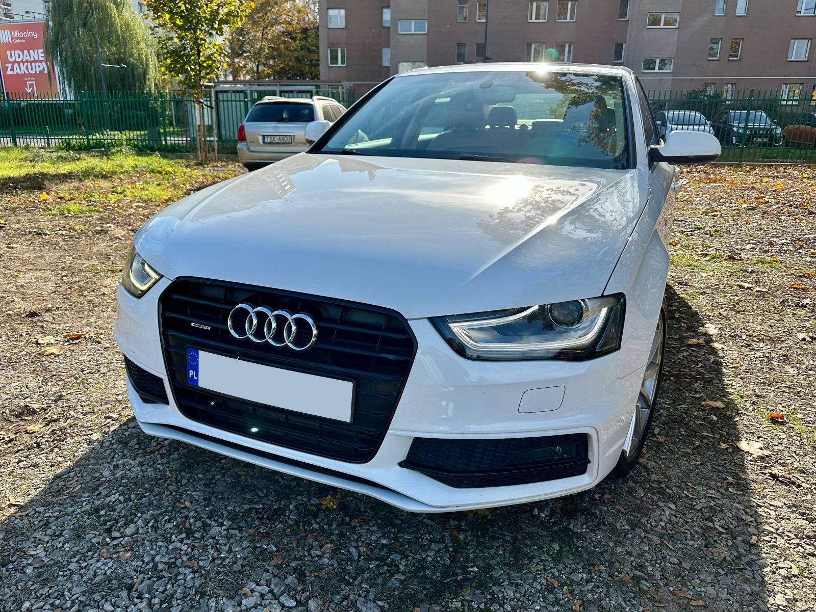

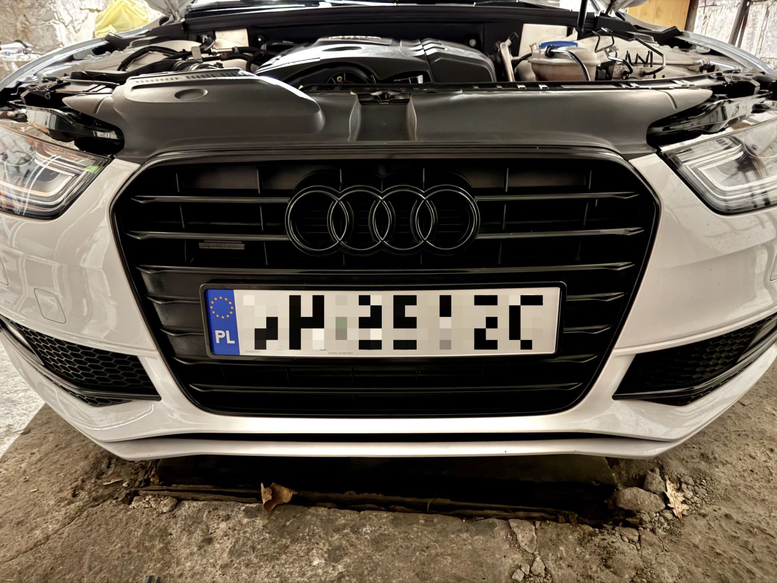

Kolejny mały mod wizualny - dechroming grilla i kratek
I do kompletu jeszcze znaczek w czarnym połysku:
Jak ustawiles te ambiente?
Wg tego opisu:
WWW.AUDIENTHUSIASTS.COM
i dodatkowe kroki stąd:
WWW.AUDIZINE.COM
So I was following along in the AudiEnthusiasts.com site and couldn't get the ambient lighting working...

- emblematy chromowane wymienione na czarny połysk; emblemat 2.0Tquattro nie wraca na auto, więc miejsce po nim wypolerowane
Edytowane przez dliwski

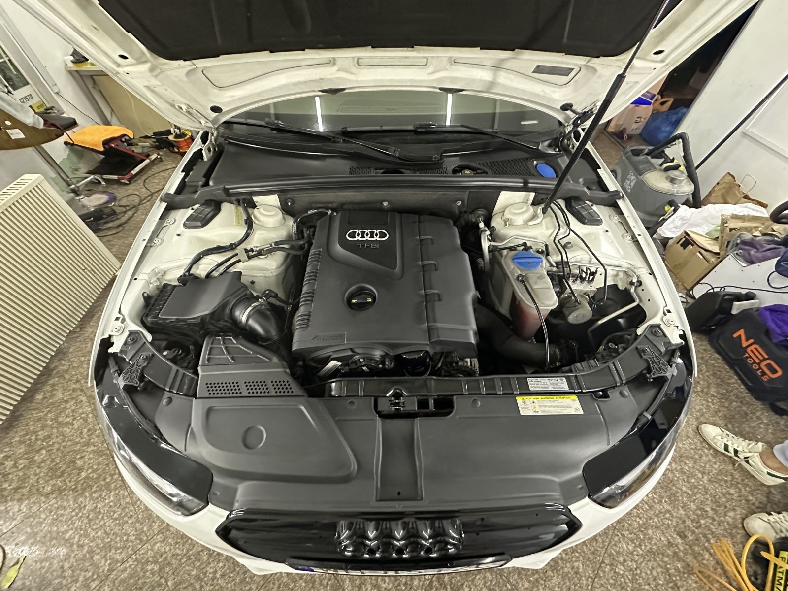

Komora silnika wymyta ?
Ambiente ogarniete,dzięki ;)
Bez emblematu A4 całkiem spoko by było ?
Czym ogarniałeś komore ?
Wystarczył APC, bo nie było bardzo brudno.
Myślałem, żeby zostawić tylko logo, ale ostatecznie wolałem tak jak fabrycznie w S i RS ?

Ciąg dalszy wymiany oświetlenia. Tym razem płytki ledowe w nogach wymienione na bielsze i mocniejsze. Domyślnie są za mocne, ale przy ustawieniu ambiente na 50% jest akurat. Na zdjęciu można porównać nowe z prawej z fabrycznymi z lewej, a na filmie widać zakres regulacji ambiente.
