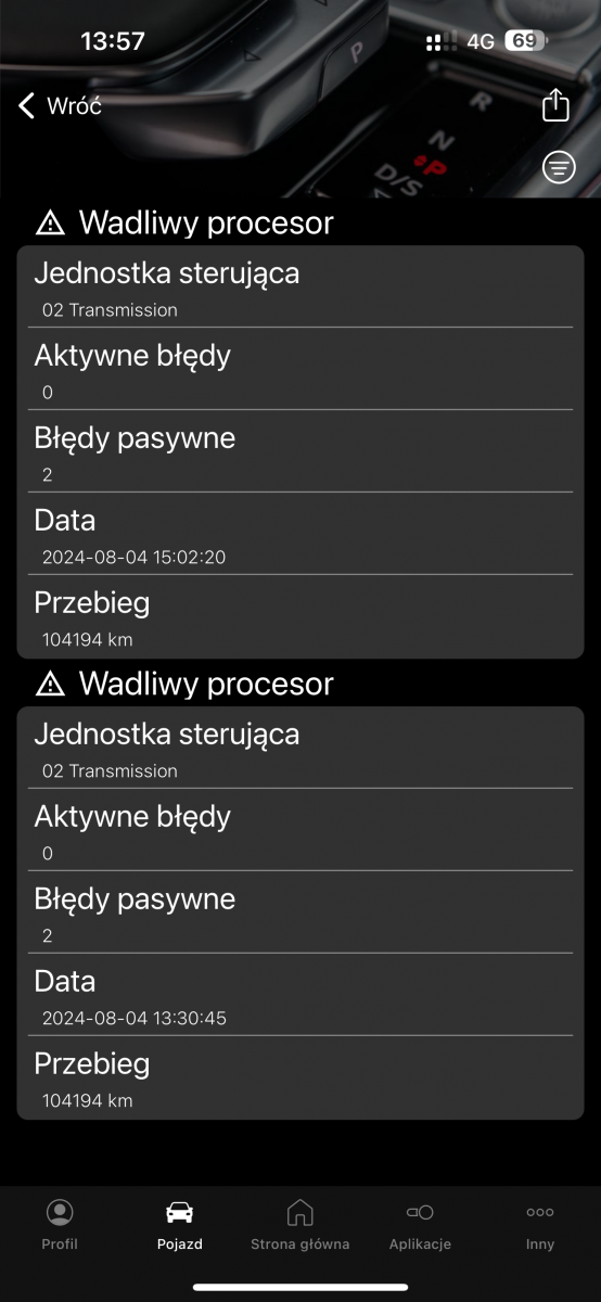

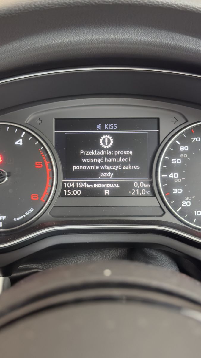

Buko_777 Opublikowano 27 Sierpnia 2024 Opublikowano 27 Sierpnia 2024 (edytowane) Witam, Zacznę jak to się stało. Zrobilem około 300km wróciłem do domu zaparkowałem w garażu i następnego dnia chce jechać na zakupy i auto nie chce ruszyć ani do przodu ani do tyłu. Wyskoczył mi komunikat „szary trybik” „Przekładnia: proszę wcisnąć hamulec i ponownie włączyć zakres jazdy” Po wielu ponownych próbach to nie zadziałało. dodam że coś piszczało w lewym przednim kole zaraz po wymianie klocków i tarcz hamulcowych. Wymieniony oleje skrzyni był około 5000km temu i wszystko było ok. Gdy wrzucam bieg na „N” samochód go nie zmienia bo nie można nawet go popchnąć. Dodam że samochód ma 105000km przebiegu Załączę kilka zdjęć z diagnostyki samochodu. Edytowane 27 Sierpnia 2024 przez Buko_777 Brak podania przebiegu

Buko_777 Opublikowano 28 Sierpnia 2024 Autor Opublikowano 28 Sierpnia 2024 (edytowane) 3 godziny temu, Koalakm napisał(a): Gdzie zmieniales olej? Na jaki zostal zmieniony? Filtry zmienione? Bardzo bardzo mi to dziwnie wyglada, przy takim przebiegu nie mozna nagle wlaczyc biedu... i to 5k to po wymianie oleju w skrzyni.... Olej był zmieniony w Altona serwis. olej - G 055529A2 filtry i uszczelki zostały wymienione również zmiana oleju: -blokowana pompa, -zasobnik opuszczone ciśnienie -napełnianie 4.5L wymiana oleju statyczna. Edytowane 28 Sierpnia 2024 przez Buko_777
Koalakm Opublikowano 28 Sierpnia 2024 Opublikowano 28 Sierpnia 2024 5 minut temu, Buko_777 napisał(a): Tak wielokrotnie próbowałem, odłączałem akumulator podłączałem i dalej nic. Jak dodaje gazu to tylko zwalnia się hamulec postojowy no to faktycznie bardzo dziwne. Bo komunikat jakby nie jest bledem tylko informacja - jest szary, blad powinien byc wyswietlany jako zolty (ostrzezenie) lub "czerwony" (blad) Chyba nie udalo Ci sie odpisac na to gdzie i kto wymienial olej....
