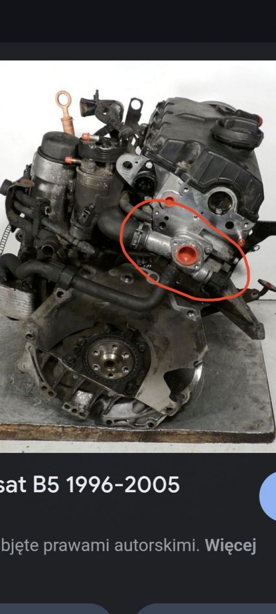

1 godzinę temu, Auditak napisał(a):
Czyli w krórym miejscu jest to mniej więcej zlokalizowane?
IMG_20241008_130957.thumb.jpg.29e209ff3637be39e4542f4be5eb405e.jpgWidget blockquote
Tu masz pogląd nad nim jest vacum. Brakuje na zdjęciu jeszcze aluminiowego kolanka, który przykręcony jest do krućca w miejscu czerwonej zaślepki. Tam szukaj wycieku.
Edytowane przez Rob@k
