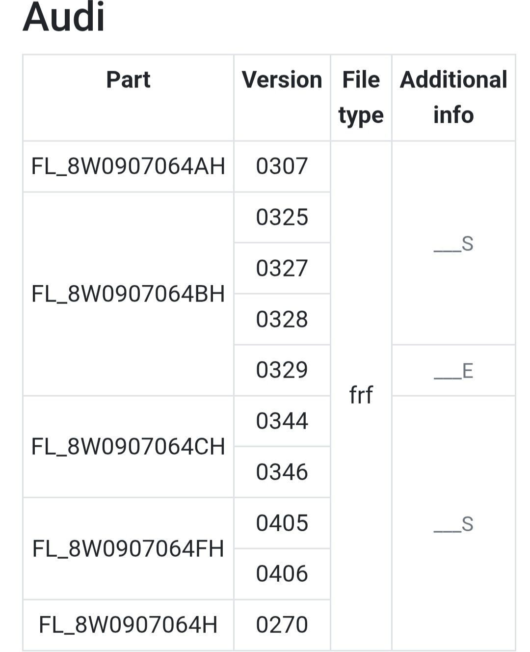

Z tego co widzę, nie ma nowszej wersji softa do Twojego BCM2 z indexem BC
Istnieje TPI na wyzwalanie awaryjnych bez powodu
2045767/6
Odis SVM - aktualizacja softu komfortu (adres 46)

Tak, wrzuciłem ją na pierwszej stronie:wink:
Niestety, nie dysponuję ODIS'em
Dzięki za pomoc. Na razie zostanę przy wyłączonej funkcji i poszukam kogoś z ODIS'em.
Kogoś z odisem i dostępem online oraz uprawnieniami GeKo, bo do przeprowadzenia SVM klonem offline nic nie zdziałasz.
