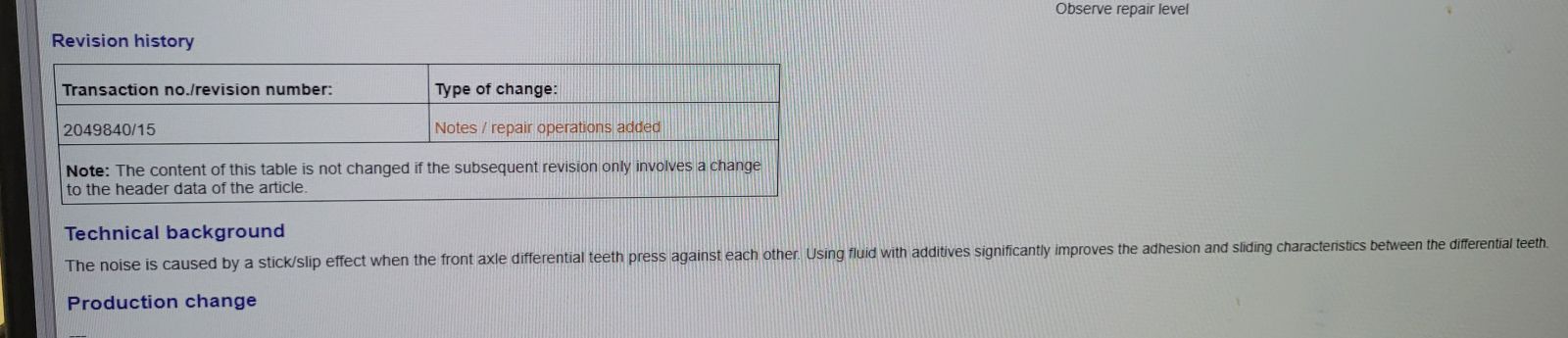

Lukaa5 Opublikowano 13 Listopada 2024 Opublikowano 13 Listopada 2024 Kiedy zmieniałeś ostatnio olej w skrzyni ? TSB 2049840 G 052 549 został zastąpiony G 055 549 (humming noise on slow speed when wheels are turned)

dan4tech Opublikowano 15 Listopada 2024 Autor Opublikowano 15 Listopada 2024 (edytowane) W dniu 13.11.2024 o 02:30, Lukaa5 napisał(a): Kiedy zmieniałeś ostatnio olej w skrzyni ? TSB 2049840 G 052 549 został zastąpiony G 055 549 (humming noise on slow speed when wheels are turned) To jest bardzo ważne info, dzieki gdzie ten TSB można przeczytać? Masz może dostęp ? Edytowane 15 Listopada 2024 przez dan4tech
Lukaa5 Opublikowano 15 Listopada 2024 Opublikowano 15 Listopada 2024 (edytowane) 7 godzin temu, dan4tech napisał(a): To jest bardzo ważne info, dzieki gdzie ten TSB można przeczytać? Masz może dostęp ? na erWin jest , trzeba wykupić dostęp . Można na godzinę . Edytowane 15 Listopada 2024 przez Lukaa5
