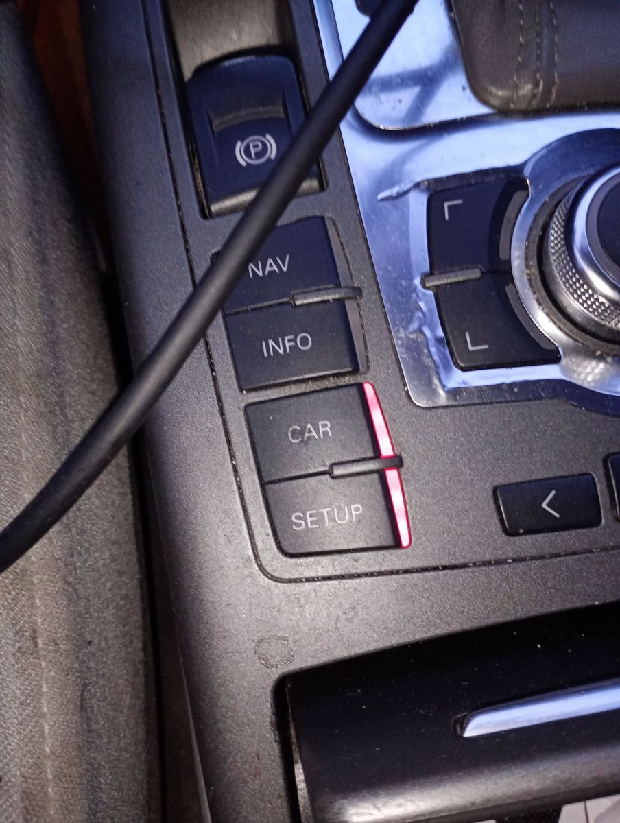

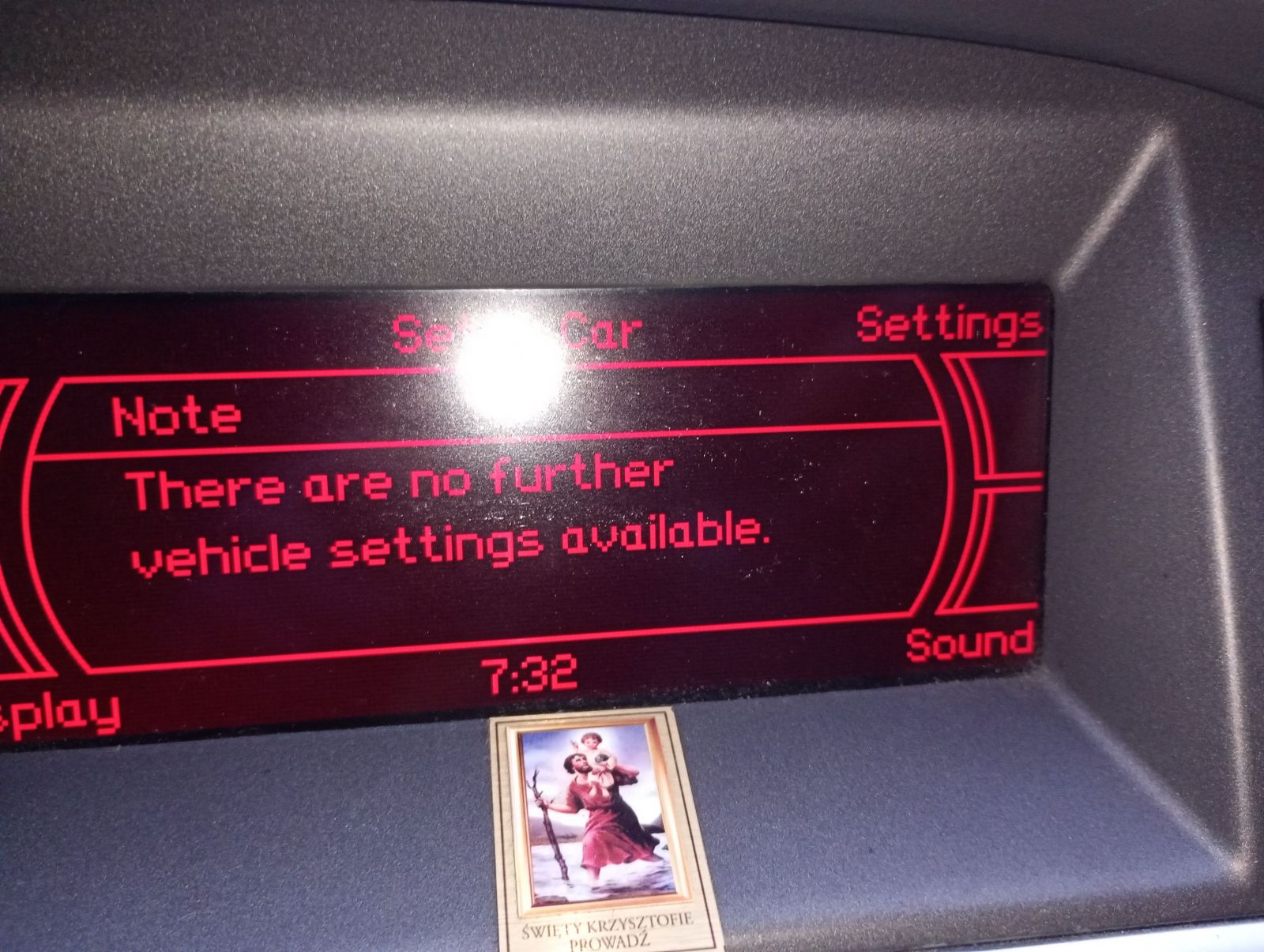

Witam, od kilku dni jestem posiadaczem a6c6 z2005 roku. Od razu nie bylo w nim radia, żadna fala nie odbierała idąc tym tropem naczytałem się o zielonym menu  i aby go odblokować trzeba mieć vcds. Kabel zakupiony nie mogę wejść w blok 8 (error)
Jakie masz MMI?
Przecież widać, że to MMI 2G Basic. Tam nie ma zielonego menu, bo na czerwonym monochromatycznym monitorze nie wyświetlisz innego koloru niż czerwonego:whistling:

Jeszcze się do tego nie zabrałem, poważniejszy problem się stał rozrząd do roboty najpierw rozrząd później wrócę do tematu. Puki co to nasówa mi się pytanie  kable, wzmacniacz antena . Wzmacniacz jest umiejscowiony z tyłu odłączyłem go ruszyłem (myślałem  że może wilgoć) ale pytanie co ma wzmacniacz do tego że jak siedzi płyta CD w zmieniarcę to jak z panelu chcę uruchomić CD to nie da rady a jest tak że jak odpalałem auto to po chwili samoczynnie potrafiła się płyta załączyć po przełączeniu na FM radio i próba włączenia z powrotem CD wyskakiwał bład komunikat tylko już  nie pamiętam teraz jaki to co wzmacniacz byłby odpowiedzialny za brak radia i świrowanie CD
