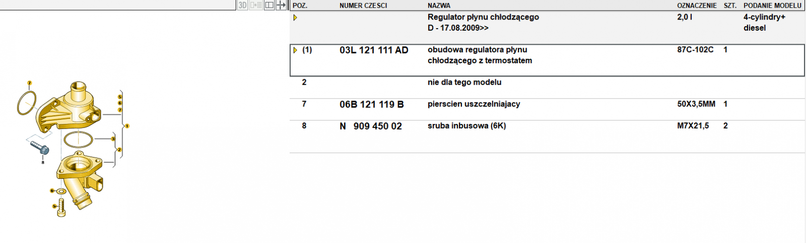

Danek A4 Opublikowano 18 Grudnia 2024 Opublikowano 18 Grudnia 2024 Witam pacjent: Audi A4 B8 2.0 TDI 143KM DPF 01/2010r. Engine Code: CAGA WAUZZZ8K7AA122032 Problem z doborem termostatów, jakie numery części.
MaTeo85 Opublikowano 18 Grudnia 2024 Opublikowano 18 Grudnia 2024 wg katalogu w autach po 17.08.2009 jest tylko jeden termostat. porównaj wg foto czy taki masz w aucie ten z końcówką AD w aso to koszt około 350zł
Danek A4 Opublikowano 18 Grudnia 2024 Autor Opublikowano 18 Grudnia 2024 Ok. dzięki To jest ten duży. A ten drugi tzw. mały masz może jakiś numer?
MaTeo85 Opublikowano 19 Grudnia 2024 Opublikowano 19 Grudnia 2024 (edytowane) ten drugi znajduje się na wężu idącym z chłodniczki EGR (wąż cały ma numer 03L122157M). Sam termostat ma numer 1K0121113A (cena w aso 211zł) Edytowane 19 Grudnia 2024 przez MaTeo85
