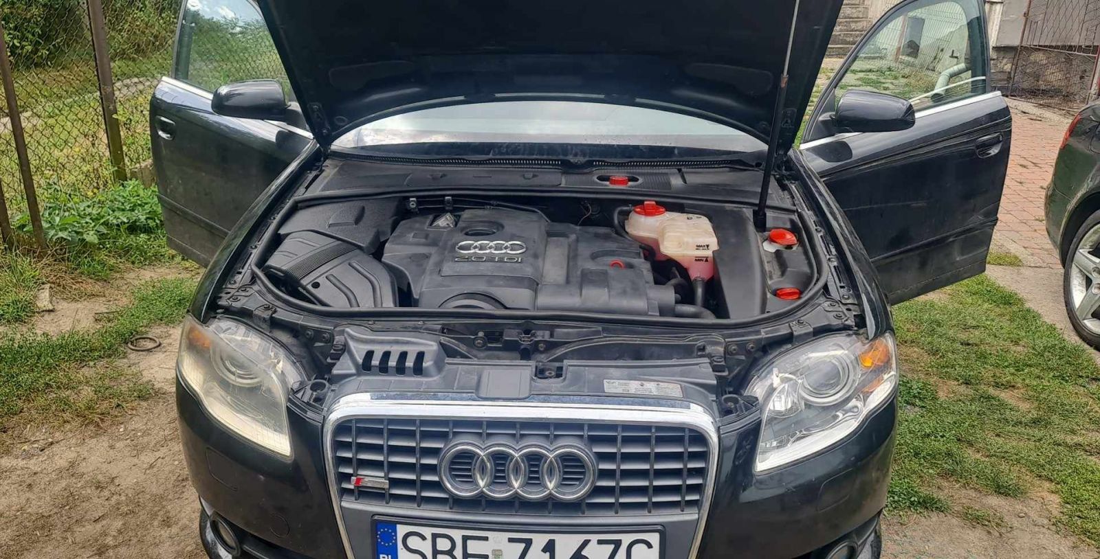

A4 B7 By Albion 1.9AVF

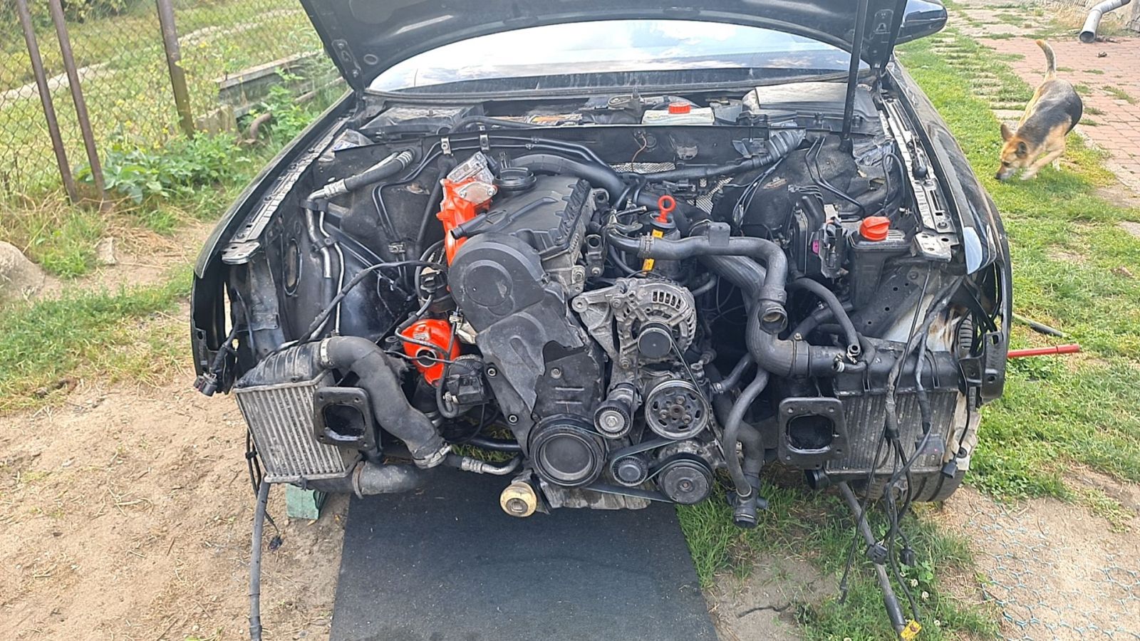

Mój prywatny projekt A4 B7 1.9AVF QUATTRO
W seri:
-2.0BPW
-Przód napęd
-4 szyby prąd
-tempomat
-czerowny fis
-4 ramiena kierownica multi funkcja
MODYFIKACJE:

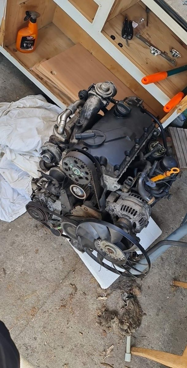

-SWAP 1.9AVF
-SWAP QUATTRO Z A4 B6 2.5TDI
-RADIO ANDROID
-Podwojny wydech Z dyfuzorem sline
-swap Xeonów+zderzak z spryskiwaczami s-line
-turbo brd
-pompowtryski Al
- 2 coolery od wersji 2.0BRD
-kolorowy fis
-fotele speed
- tunel 2 din
- zmiana podswietlenia wyswietlaczy  klimatronika
-zmiana podswietlenia wyswietalczy i wskazówek, customowe tarcze, wskazowki z s4
- listwy progowe s-line
- wywalenie dpf i egr i wstawineie katalizatora sportowego
- dołożone oslony filtra,zbiorniczkow I podszybia
-zmieniome przewody nagrzewnicy i króciec od a4 b6 bez chłodnicy egr
-zamontowana chłodnica paliwa z oslona od a4 b6
-zamontowane oslony podwozia
-kamera cofania w klamce
NAPRAWY:

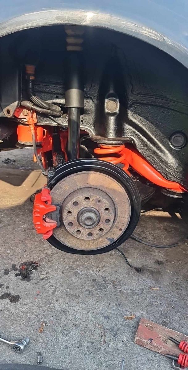

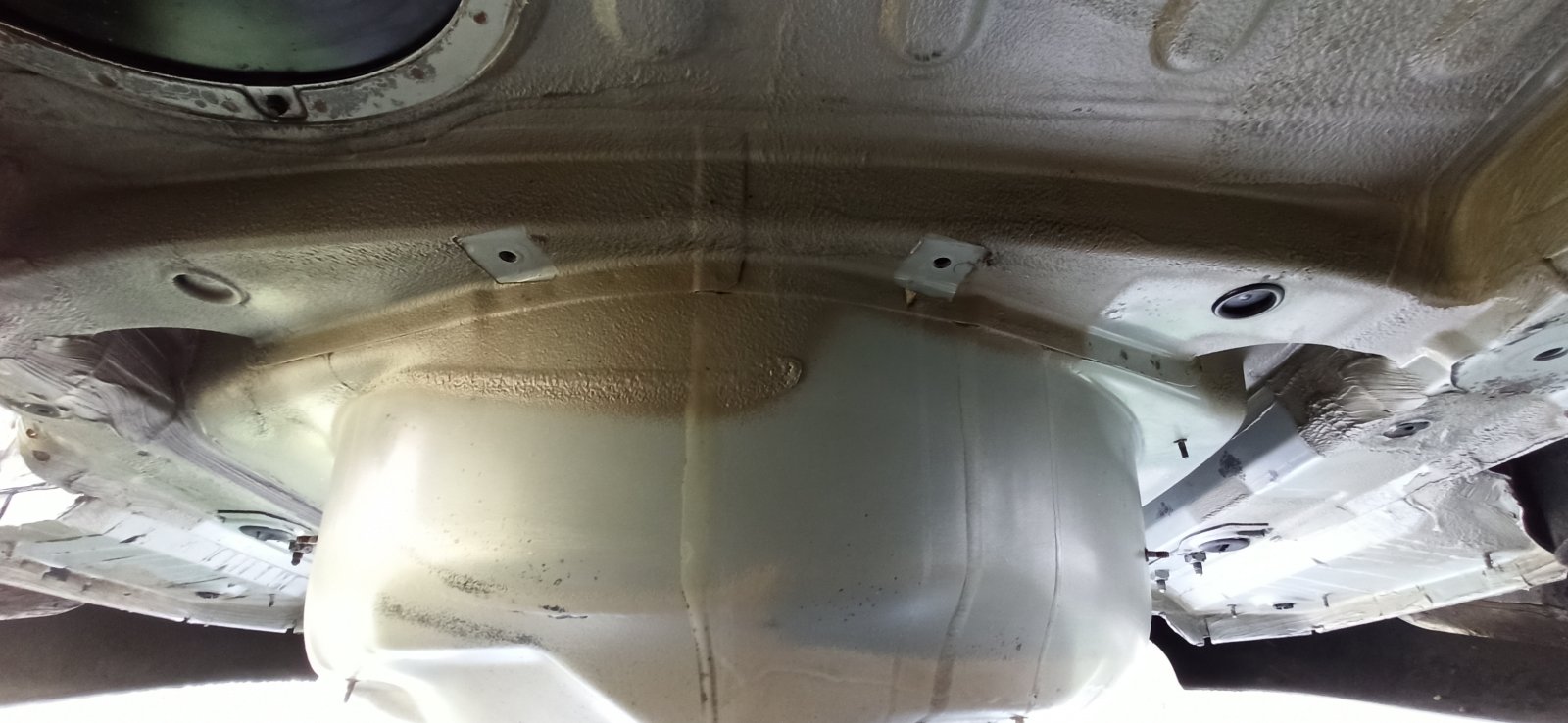

- wyczyszczone całe podwozie i zabezpieczone podkładem epoksydowym i zakonserwowane

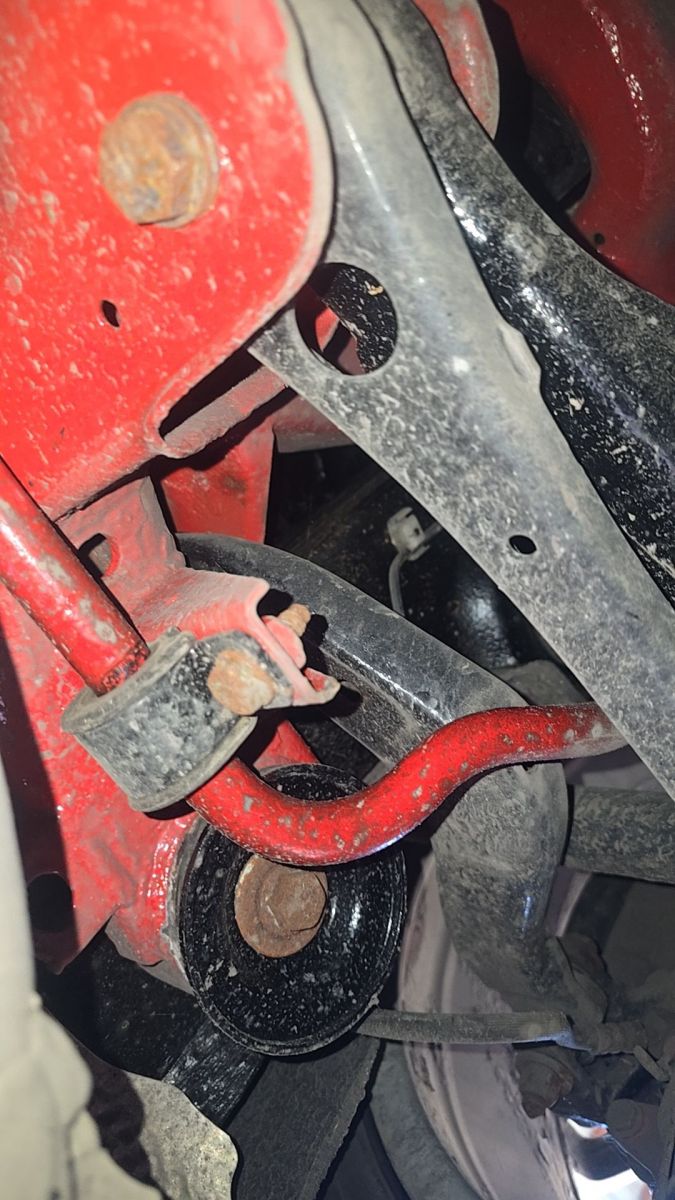

-odnowione zawieszenie tylne i przednie poza wózkiem Przód
- pomalowane elementy silnika:kolektor Dolotowy, zimna strona turbiny,  korki od zbiorniczka wspomagania, hamulcowego,wody, spryskiwaczy,  pomalowany bagnet
-wyczyszczone zapokladowane i pomalowane podloznice

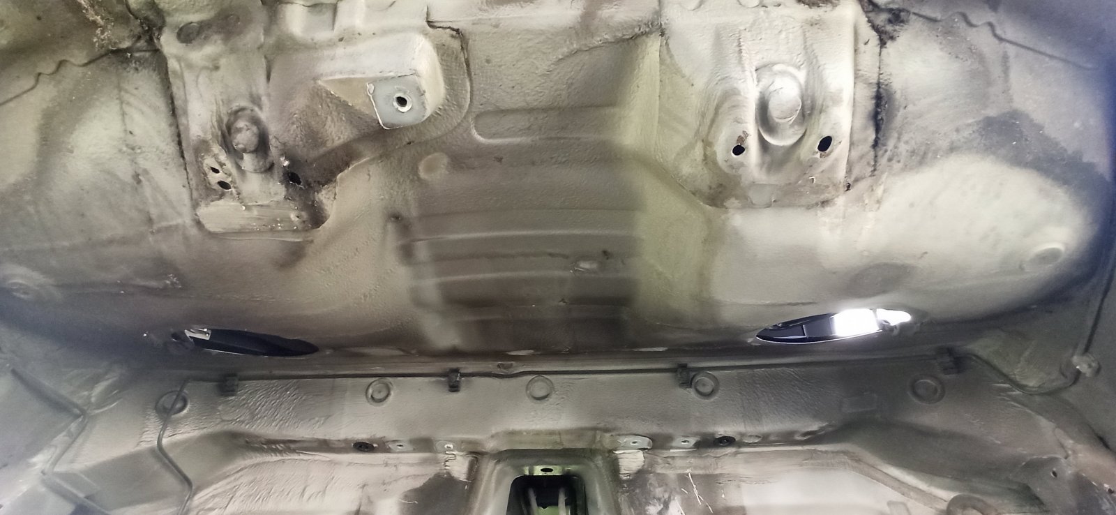

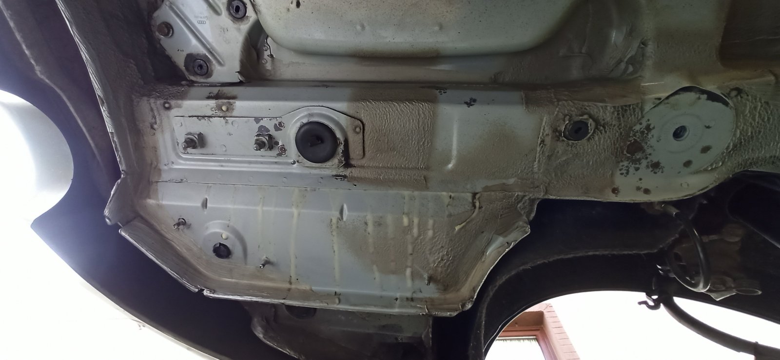

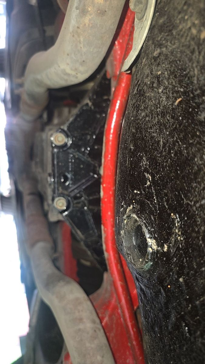

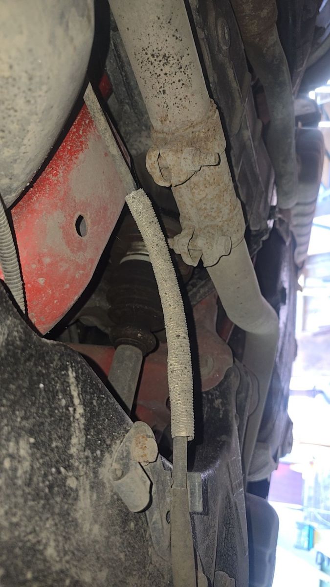

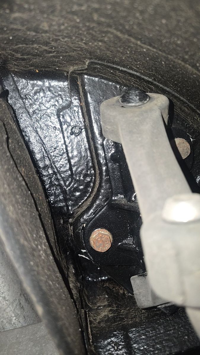

Hej.Jak czyściłeś to podwozie a szczególnie połączenia blach?Ręcznie czy piasek?Dałeś na to tylko epoksyd czy także reaktywny?
Najpierw czyściłem szczotami drucianymi a potem  chemicznie . Najpierw odtluscilem potem neutralizator rdzy po 2 dniach odtluscilem i 3 warstwy epoksydu  i na to farba okretowa poliretanowa
czyli za dwa lata powtórka i już blacha w gorszym stanie będzie,takie rzeczy to tylko piaskowanie bo te całe neutroliztaory są o kant tuska
  • Pomoc techniczna 1
Nie koniecznie, blacha w B7 jeszcze taka zła nie była, a rdza jak nie ma dostępu do tlenu to też praktycznie nie postępuje. Na moje to rozwiązanie przeżyje ten samochód.
Ja stawiam pierwsze "wejście" korozji od strony łączenia blach w okolicach zbiornika tam gdzie mocowania belki.Właśnie chcę tym zająć się na wiosnę ale tylko i wyłącznie piach.Z tym że nie wiem jak z dojściem będzie a gość ma mobilną piaskarkę i zajmuje się tym .
2 lata już ma  i nie wygląda by coś się działo
Ja jak kupiłem to wyglądało to tak ale faktycznie żadnych dzior nie miała i najpierw wziąłem zeszlifowalem calos potem chemia która sprawia że wszystko się odkleja od blachy na to neutralizator odtłuszczenie  i an łączenia podklad epoksydowym w spraju nie oszczędzane by wcieklo w kazda szczelinę na to tam gdzie było org masa uszczelniajaca potem 2 warstwy epoxydu  i na to farba okretowa poliretanowa i tak samo zrobiłem błotniki przednie od srodka i po 2 latach na rancie podniosło lakier od zewnątrz a od srodka nie ruszone
jak nic się nie dzieje jak wydech skorodowany hahah :D
Wydech jak wsadził poprzedni właściciel tak był nie ruszany nic przy nim nie robione więc skorodowany tam gdzie robione wszystko jest okej

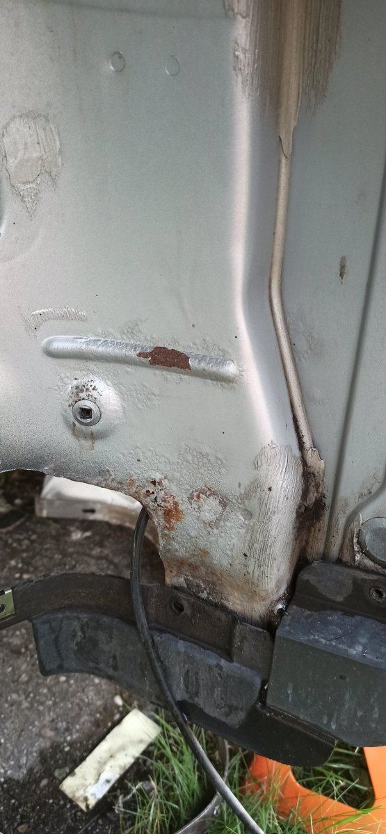

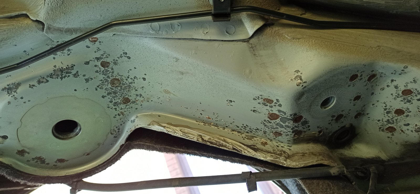

Ale mocno złapało, moje B6 tak wygląda :
IMG_20220816_111648.thumb.jpg.cf3091c3827f8af8b8ee7b40d7414f3e.jpgIMG_20220816_111659.thumb.jpg.b2fb12a1f7ecbe12f02d11aa2c2af515.jpgIMG_20220816_111711.thumb.jpg.e3510575a49b9ef4ede4637d5d0f280d.jpgIMG_20220808_175754.thumb.jpg.4900b5e69ef8dfa1f1568628fca4b494.jpgIMG_20220808_200126.thumb.jpg.d757abbc6582baaf28ce8954e4a8e4f1.jpg
Ja tylko dawałem neutralizatora na wcześniej wyszlifowane po rdzy, a potem szła mata wytłumiająca.

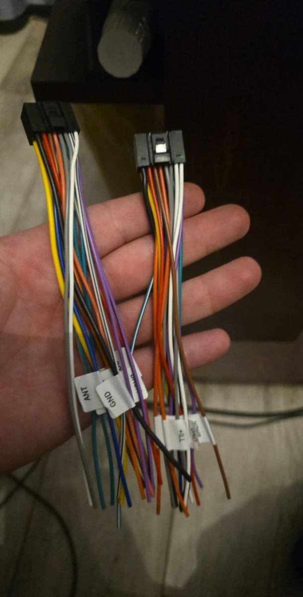

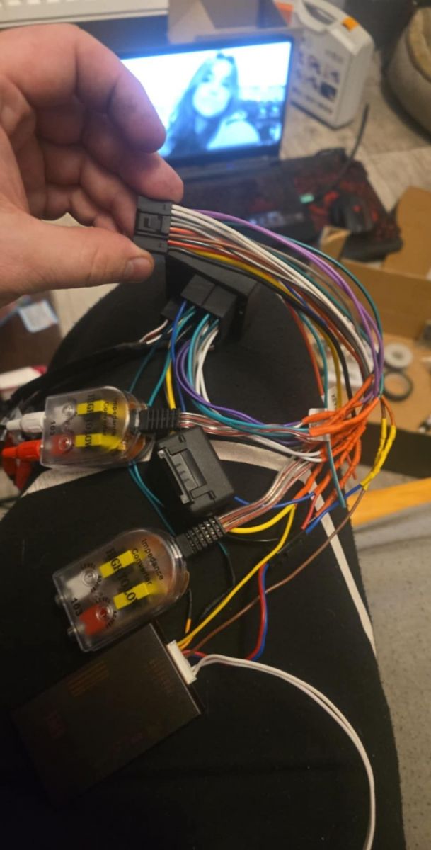

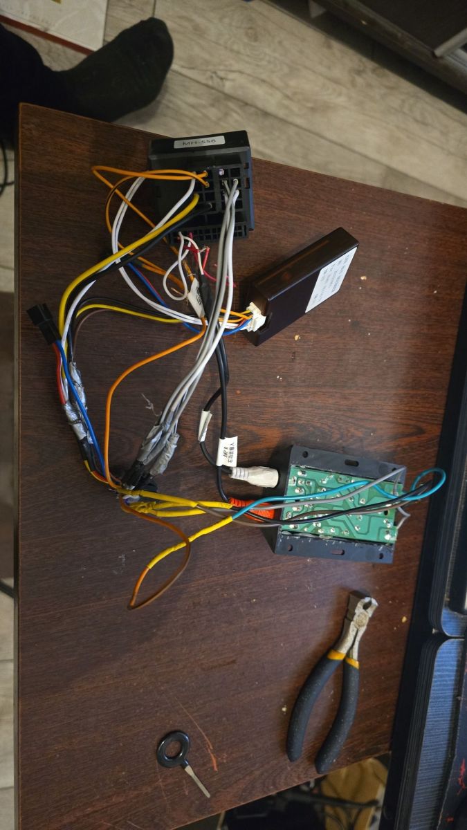

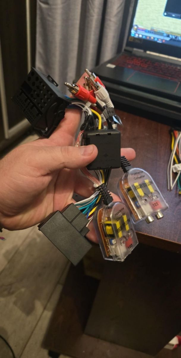

Org wiazka z chińskiego  androida się zaczęła topić przy wyjściach an tylne głośniki  mimo dolozonego chińskiego konwertera. Zlanalazlem na allegro adapter do bose od audi tt nowa końcówka radia z starej wiązki przełożony canbus i  wiazka polutowane odrazu przygotowana w przyszłości pod swap bose

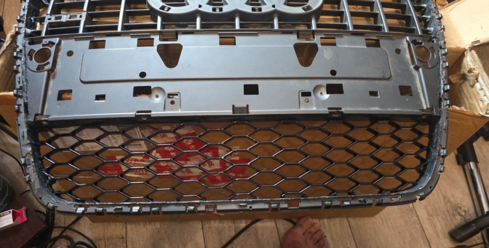

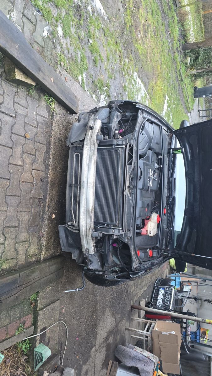

Audi straciło Przód lampy do regeneracji oraz wpadł pomysł przeróbki grila Snapchat-1077258744.thumb.jpg.86086cc93bcae73f9810222423249c5d.jpga331fa09-6b79-4ad5-814e-8f66d9e0a036photo.thumb.jpeg.45d8e88ed30143133335dcd1d1f3fee3.jpeg
