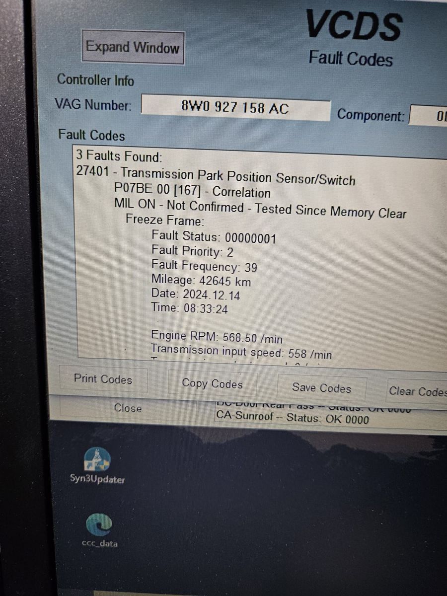

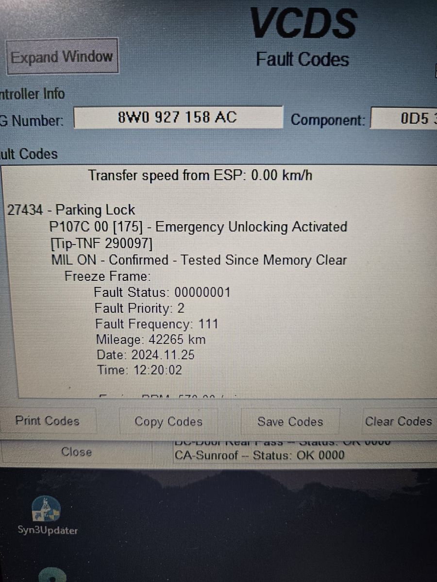

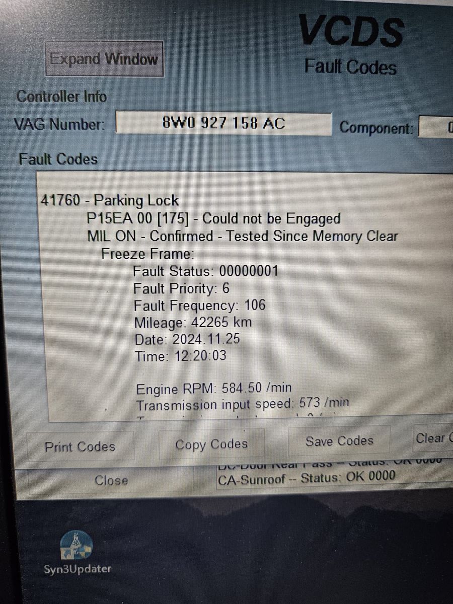

Cześć, od kilku tygodni mam problem z S4, nie mogę przełączyć skrzyni biegów na pozycję parkowania (P), samochód sam przełącza się na pozycję (N) . Miałem kilka razy ten problem ale troche podjechałem/cofnąłem i Parking zaskoczył, od dwóch dni praktycznie pozycja P jest nie do wrzucenia.. Jak zgaszę auto na neutralu to nie da się go zapalić, kombinowałem pare razy już z rozblokowaniem ręcznym skrzyni, miał ktoś podobny problem z tiptronicu? Z tego co widziałem w polifcie b9 nie ma praktycznie niczego na zewnątrz skrzyni prócz linki od ręcznego rozblokowania skrzyni. Mam pare błędów z vcds
S4 b9.5 2020r,  3.0tfsi tiptronic zf8hp oznaczenie TMB

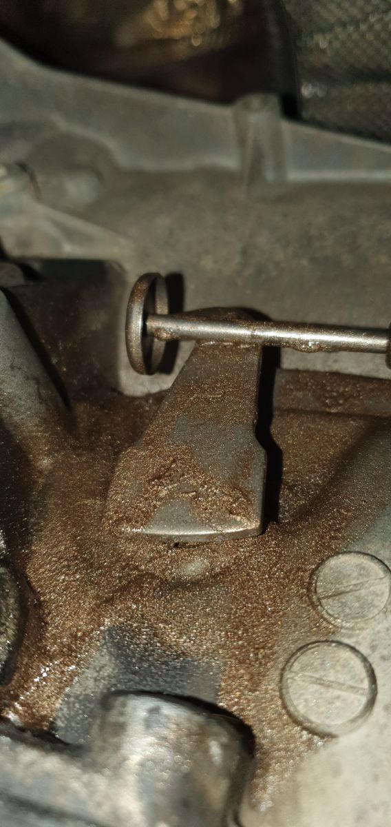

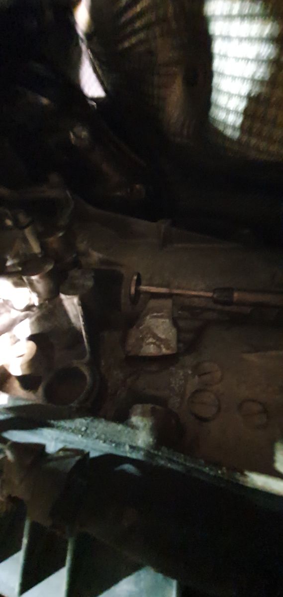

Jak narazie po ściągnieciu osłony pod skrzynią ukazała się taka metalowa podkładka od ręcznego cięgna do rozblokowania skrzyni i była lekko podgięta i to cięgno nie otwierało sie do końca,po wyjeciu podkładki wszystko narazie działa i za kazdym razem skakuje "P" parking. Zobaczymy co dalej ;)

Jak zdejmiesz osłonę pod skrzynią to będziesz widział metalowe cięgno , ta podkładka jest tam pomiędzy, u mnie po wyjęciu jej bo się skrzywiła problem zniknął :)
Nie wiem czy o to cięgno chodziło (fotki) ale przeczyściłem i spryskałem wszystko smarem miedzianym.
