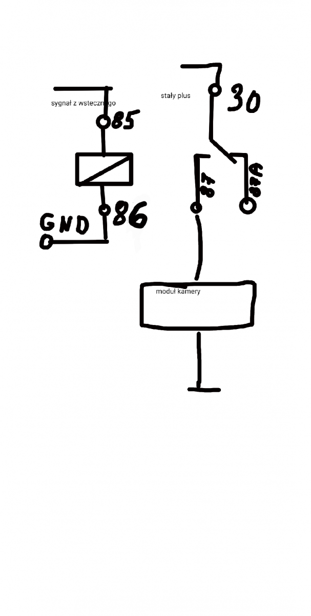

Zrób po prostu na przekaźniku. Pod styk roboczy przekaźnika dajesz stały plus który zasili kamerę a pod cewkę dajesz sygnał z wstecznego.

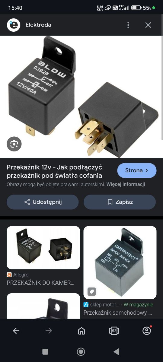

Próbowałem pod przekaźnik i nie działało próbowałem z tym kwadratowym czy warto spróbować z tym drugim? Jeśli tak to w jaki sposób go podpiąć

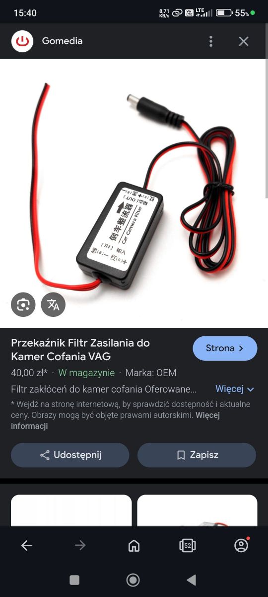

Robiłem już tak a monitor nie wymaga modułu bo mam radio narazie jeden din i osobny wyświetlacz

Moduł kamery miałem na myśli ten filtr zasilania co podałeś wyżej. Narysuj dokładnie co i jak podpinałeś.
