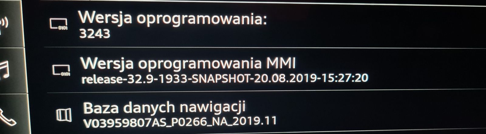

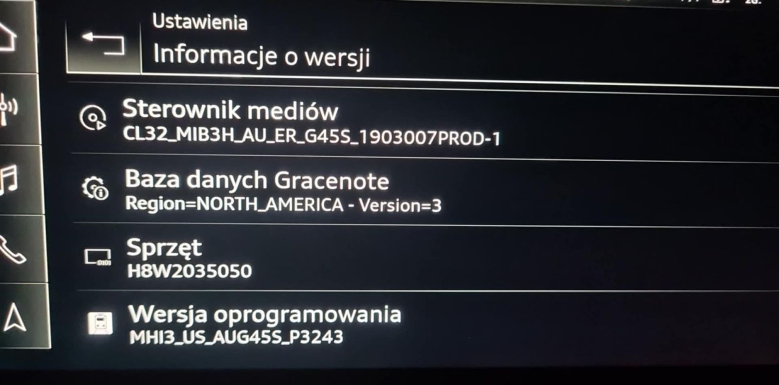

To w takiej sytuacji jeśli mam w Aucie 2g co by należy zrobić aby Nawigacja/Mapy chodziły?
Jestem Lewy w tym Temacie, także prosiłbym o jakieś rozwiązanie :) Pozdrawiam.
Miałem zmieniane Oprogramowanie na Język Polski wraz z Radiem. Jak na załącznikach ale nie mam możliwości wejścia na Mapy i Nawigacje, jest jakiś sposób aby to działało na standardy EU? Jeśli tak Bardzo bym prosił o wytłumaczenie ? i sposób zrobienia tego.
To niema związku z internetem mogę uruhcomić navi odezwij sie na priv omowimy szczegóły
A ja polecam kolegę Deniro , wie co robi ?.
