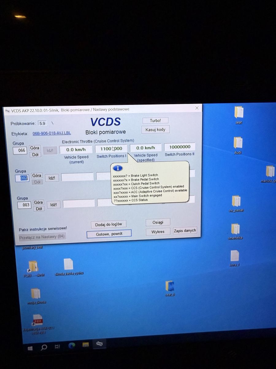

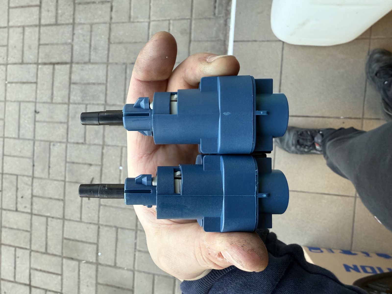

Nowy czujnik położenia pedału sprzęgła i dalej vcds go nienawidzi.
od czego są te dwie pierwsze jedynki ?
byly 00 cos tam dotknęłem i pojawiły sie 11
w ostatnim okienku są bity manetki tempomatu. Włączenie wyłączenie pokazuje 0 i 1 ale reszta nie działa.
Coś tam dotknąłeś? CCS to Cruise Control System, dwie jedynki oznaczają jego włączenie.

No otworzyłem drzwi, dotknąłem manetki, nie wiem, nagle się pojawiły i już potem nie zniknęły.
Czyli dwie jedynki z przodu w tym oknie są powiązane z jedną jedynką w ostatnim ?
Tego nie wiem, bo nie wiem jakie jest objaśnienie na trzecie okno. Tempomat włączasz przyciskiem, góra-dół dodajesz i odejmujesz prędkość, od siebie wyłączasz tempomat, do siebie włączasz go na poprzednio ustawioną prędkość (np. jak sam się wyłączy po zmianie biegu czy hamowaniu).

No znam zasadę działania. Wymienię jeszcze raz czujnik sprzęgła i wtedy dalej będę działać, bo bez tego nie manco gdybać czemu nie działa.
Czujnik Ori, każdy inny będzie w pewnym stopniu stwarzać problemy.

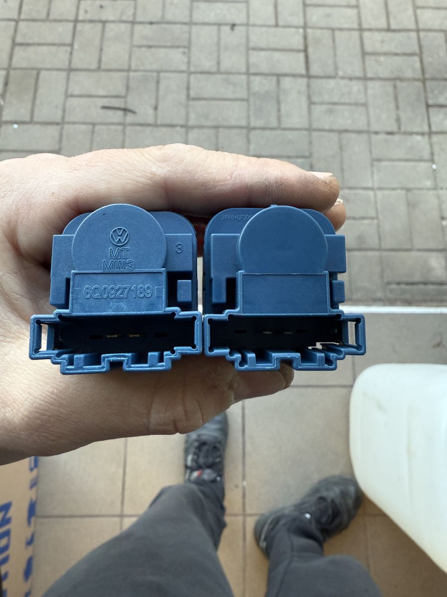

ori i topran.
czy tylko mi to wygląda na to samo tylko jedno jest z logo VW ?
po wymianie dalej nie działa tempomat.
Jakieś dalsze sugestie ?

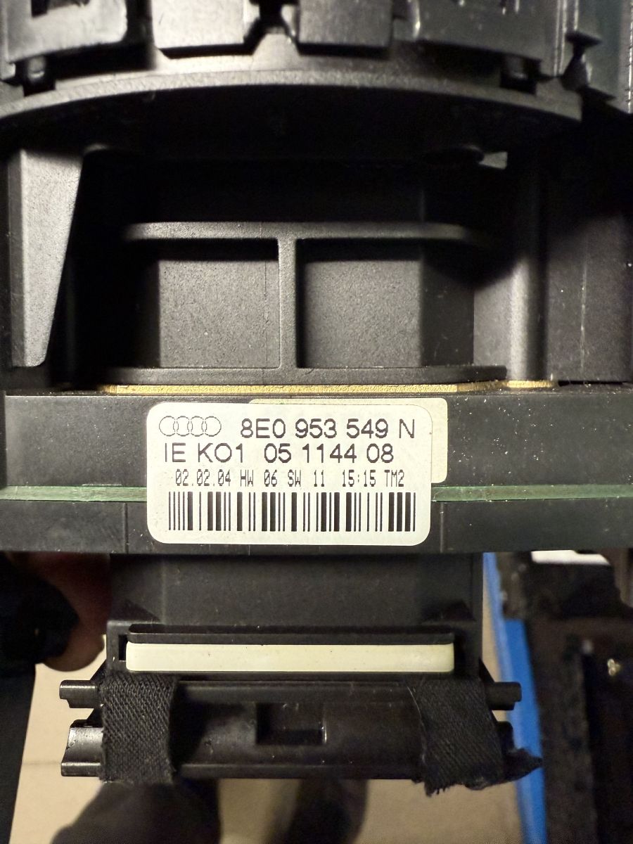

Na pewno masz wszystko dobrze zakodowane? Dobry moduł i pająk założyłeś? Taśma?
Manetka jest nowa jakiś zamiennik, na vcdsie pokazuje że się włącza i wyłącza.
 moduł z pająkiem jest założony taki jak na focie. Komputer pokładowy działa.
 Taśma raczej nie ma ma znaczenia bo ona obsługuje poduszkę i multifunkcje.
dziwi mnie to, że włączając manetka tempomat pokazuje na vcdsie wartość 0-1 ale opcję set, reset przyspieszanie/zwalnianie itp cały czas są zera.

A z jakiego modelu był ten moduł?
Niestety nie wiem, dostałem razem z samochodem. Mogę dopytać.
