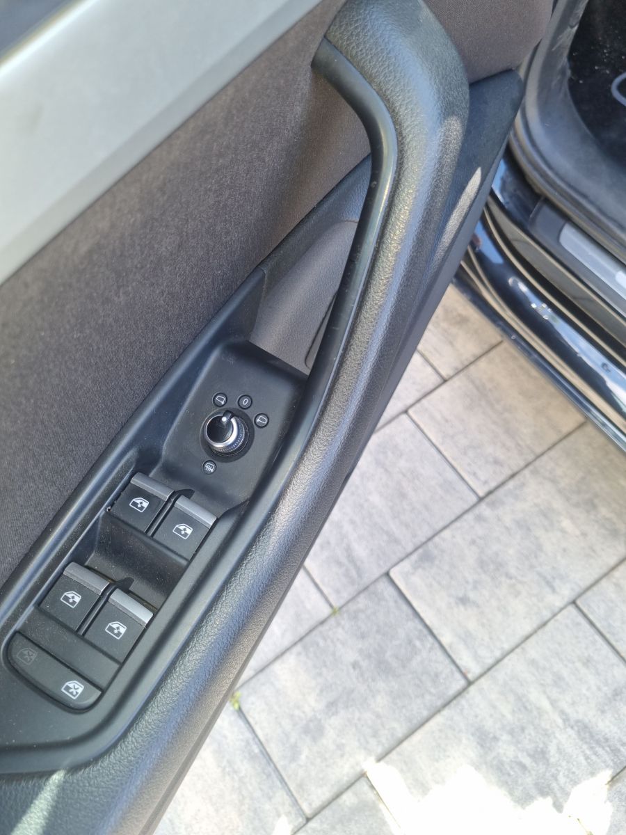

czerk20 Opublikowano 4 Maja Opublikowano 4 Maja Witam czy ktoś może doradzić jak aktywować składanie lusterek po zamknieciu auta. W Mmi nie posiadam zaznaczenia opcji składania lusterek.
czerk20 Opublikowano 4 Maja Autor Opublikowano 4 Maja 43 minuty temu, Muskel1 napisał(a): Bo pewnie nie masz składanych lusterek. Jak rozpoznać czy są? Zdjąć tapicerkę drzwi i sprawdzić jaka jest kostka na ile pinów?
Muskel1 Opublikowano 4 Maja Opublikowano 4 Maja (edytowane) Poznasz po gałce do ustawiania lusterek. Wrzuć zdjęcie. Edytowane 4 Maja przez Muskel1
czerk20 Opublikowano 4 Maja Autor Opublikowano 4 Maja 2 godziny temu, Muskel1 napisał(a): Poznasz po gałce do ustawiania lusterek. Wrzuć zdjęcie.
Muskel1 Opublikowano 4 Maja Opublikowano 4 Maja (edytowane) Składane elektryczne lusterka z wiązkami, przełącznik i blendę sterowania lusterek oraz w zależności od tego czy Twoje sterowniki drzwiowe obsługują składane lusterka możliwe, że jeszcze ich wymiana. Są 3 rodzaje sterowników, lowline, midline i highline, do składanych lusterek potrzebujesz przynajmniej midline lub lepiej highline. Na koniec należy wszystko odpowiednio zakodować. Czy warto musisz sobie sam odpowiedzieć. Edytowane 4 Maja przez Muskel1
