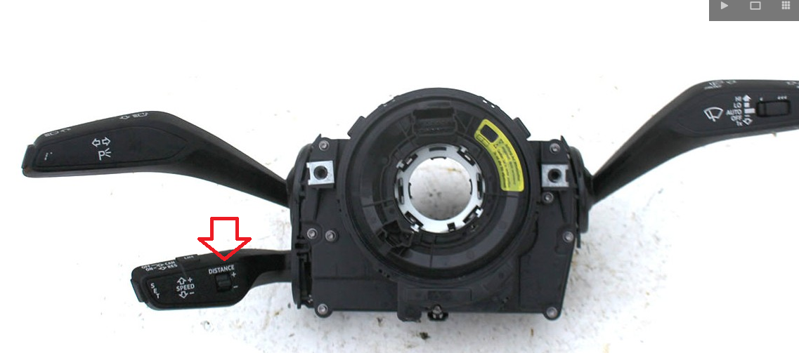

Mogę Ci podać numer pod taki z LA. Na Twoim miejscu jeżeli już i tak zmieniasz, to zmień na taki z LA bo doposażenie LA to właśnie przełącznik z manetką z przyciskiem i tylko kodowanie.
  • Rozwiązanie
Ja mam u siebie 4M0 907 129 JE
Avant, ACC, LA, łopatki, grzana kierownica. Wszystko fabrycznie.
