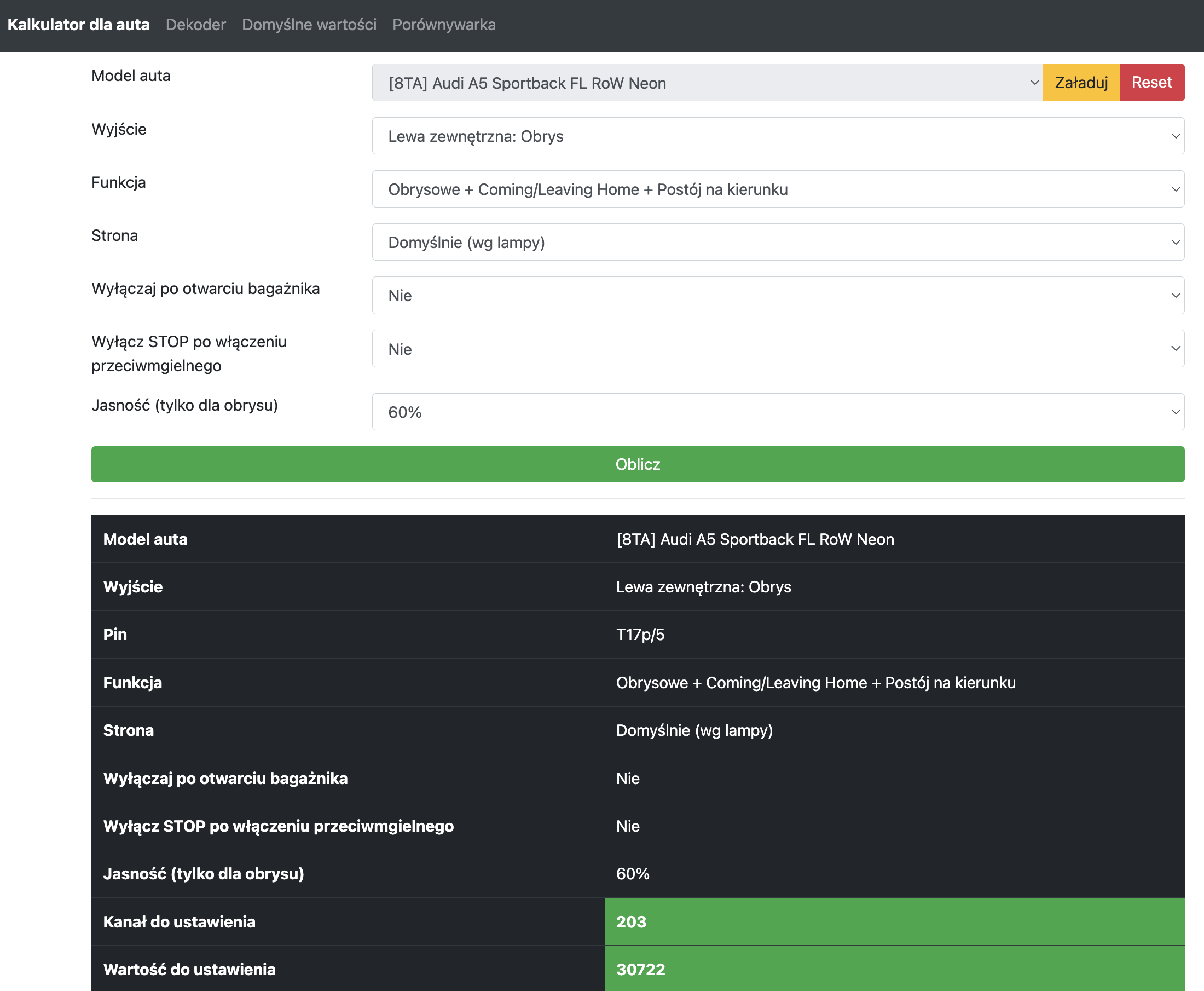

w związku z tym, że planuję u siebie wymienić moduł komfortu na wyższy model, to napotkałem problem z tym jak go zakodować.
Po wielogodzinnych poszukiwaniach, analizie informacji udało mi się namierzyć jak powinno wyglądać moje kodowanie.
Żeby ułatwić kolejnym osobom, które będą to robić postanowiłem opracować DARMOWY kalkulator wartości adaptacji. Póki co mam niestety to opracowane tylko dla wariantu A4 Avant FL Neon, A4 Sedan FL Neon i A5 Sportback FL Neon.

Wiele osób miało problemy z wyznaczaniem wartości dla zmian lamp - to już opracowałem i dodanie nowych modeli pozwoli porównywać wartości wg oryginalnych, aby móc przywrócić po błędnych adaptacjach.
