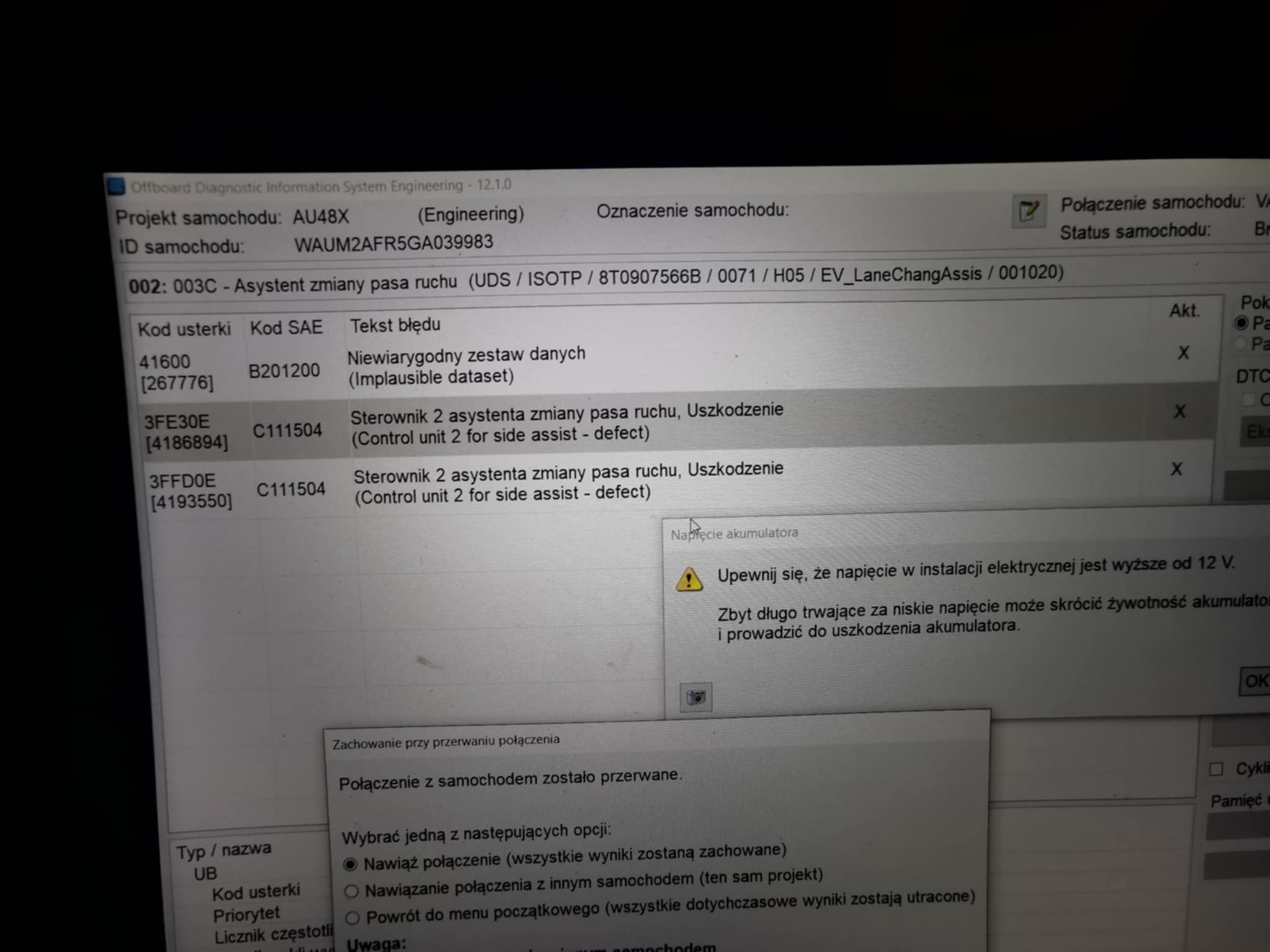

hunter999 Opublikowano 2 Czerwca Autor Opublikowano 2 Czerwca Byłem dzisiaj u majstra od kodowania i na Odisie jest coś takiego, ponoć trzeba je przefleszować bo mam złą wersję, czy może lepiej je zwrócić i zamówić inne ? jak myślisz ?
hunter999 Opublikowano 2 Czerwca Autor Opublikowano 2 Czerwca (edytowane) aha, czyli to o to chodziło, to troszkę nie zrozumiałem na początku czyli normalnie fleshować i przypisać później, zastanawiają mnie tylko te 2 błędy od sterownika 2 co to jest Edytowane 2 Czerwca przez hunter999
hunter999 Opublikowano 3 Czerwca Autor Opublikowano 3 Czerwca Czyli ten drugi jest raczej uszkodzony i do wymiany ? może głupie pytanie ale który to jest sterownik 2? Ten z numerem 568B czyli slave ?
Muskel1 Opublikowano 3 Czerwca Opublikowano 3 Czerwca 2 godziny temu, hunter999 napisał(a): Ten z numerem 568B czyli slave ? Tak. 2 godziny temu, hunter999 napisał(a): Czyli ten drugi jest raczej uszkodzony i do wymiany ? Na to wskazuje błąd.
