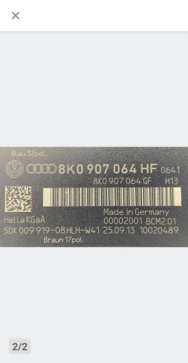

Oparty na Module KOMFORT (BCM2) 8K0907064GJ 2012+
Wszystkie kodowania podane są dla modułu 8K0907064GJ, natomiast w przypadku pozostałych modułów wspierających KESSY kodowanie jest podobne.
Materiał oparty jest na module 868MHz i kluczyku 868MHz. Dla Modułów 433MHz i 315MHz należy dobrać moduł i kluczyk wg katalogów.

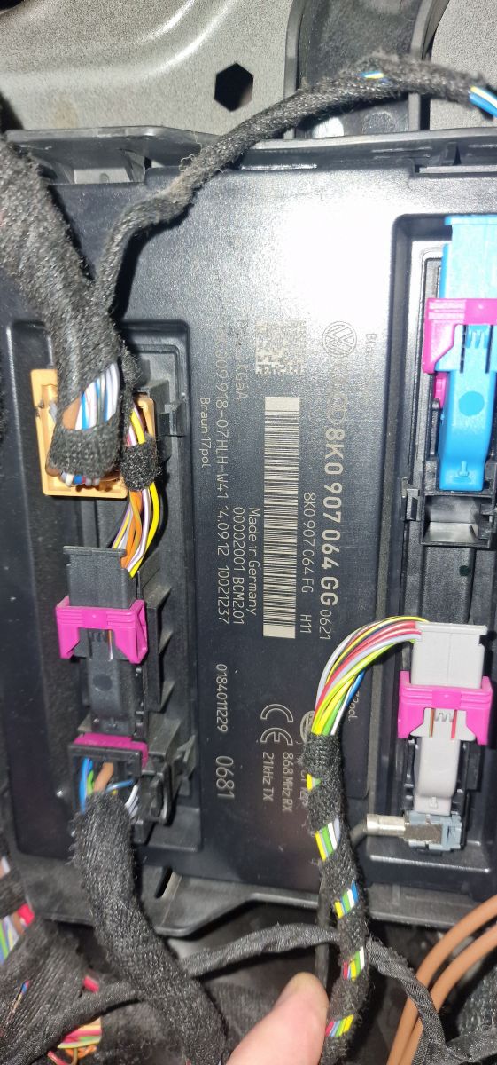

Jeżeli Twoje auto nie miało wymienianego modułu BCM2, to prawdopodobnie będziesz musiał go wymienić, aby działało KESSY.
W moim przypadku miałem w aucie moduł 8K0907064GD, który musiałem wymienić na 8K0907064GH lub wyższy - wybrałem najwyższy z tej serii dla mojej częstotliwości czyli GJ.
