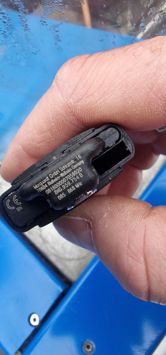

Projekt keyless posunął się do przodu.Zakodowany nowy BCM2 8k0907064GH kluczyk 8K0907064D (868MHz)I pojawił się problem przycisk start engine dziala dopiero gdy włożę kluczyk do stacyjki. Gdy kluczyk leży w tunelu środkowym i wcisnę start engine na kluczyku miga dioda a na desce wyświetla się napis nie rozpoznano kluczyka.Nadmienie ze gdy jest w stacyjce to auto odpala na nim po przyciśniesz start .Czy ktoś powie mi co jest nie tak??
Jaki masz nr kluczyka, bo podałeś nieprawidłowy. Czy KeyLess z zewnątrz działa?
Nie działa.
Pilot mam taki sam, więc to nie jest problemem raczej chyba że był kombinowany lub uszkodzony, ale obstawiam, że problem gdzieś indziej. Moduł GH powinien obsługiwać Keyless jezeli jest sprawny i nie był kombinowany. Jakie masz błędy w sterowniku BCM2 (46) i w zezwoleniu startu (5)?
Edytowane przez michalspam94
W BCM2 i zezwoleniu startu żadnych błedów na VCDS niema. Oryginalne piloty do samochodu były z koncówka H.Kupiłem ten z końcówką D. Czy jest to możliwe, żeby kluczyk był uszkodzony skoro samochód na nim zapala po włożeniu do stacyjki. Druga opcja cos nie tak z parametryzacja ale skoro vcds przyjął kodowania i przy próbie  startu  dioda miga na kluczyku to chyba jest ok .Tak samo jak mam zamknięte drzwi i złapie za klamkę tez dioda na kluczu miga .Ale się nie otwiera.
Wszystko musi być wykonane zgodnie ze sztuką. Po wymianie BCM2 należy ściągnąć za pomocą dostępu online wraz z uprawnieniami GeKo ochronę komponentu oraz zostać przyuczone wszystkie kluczyki. Domyślam się, że kupiłeś używany, a nie nowy BCM2. Tutaj przy używkach jest mały problem z przyuczeniem, gdyż ASO musi wysunąć zapytanie do Ingolstadt. Dopiero gdy otrzymają zgodę wolno im przyuczyć używany. Myślę także, że na pewno nie byłęś z tym w ASO i tu będzie problem.
Kto i jak ściągał CP przyuczał BCM2?
Dokładnie wszystko tak jak napisałeś.Było robione poza serwisem lecz za zgoda swerisu. Z kluczykiem również masz racje  zostaly przyuczone tylko dwa oryginalne bo tylko te dwa puszczało.Trzeci kluczyk który mial obsługiwac ksssy używany nie chcialo przypisac teraz juz wiem czemu .Czyli teraz zostaje tylko aso lub ktos kto przypisuje tak kluczyki ? orientujesz sie jakie koszty za klucz dopisany?
Przypisanie kluczyka w ASO w DE to koszt ok 100€. W PL nie wiem. Jedź do ASO albo szukaj kogoś z dostępem online i uprawnieniami GeKo. Niektórzy mają takie i oferują usługi. Jesteś ze śląskiego, więc może kolega @turzol Ci pomoże. On ma uprawnienia.
