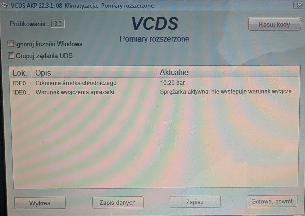

Koalakm Opublikowano 3 Lipca Opublikowano 3 Lipca Czesc Wczoraj przestala chlodzic klima. Dziwne bo normalnie mozna ja wlaczyc (czyli AC ON i AC MAX sa aktywne) ale z nawiewow cieple powietrze... 2 bledy jak na zrzutach. Po skasowaniu nie wracaja. Sprawdzilem w pomiarach (jak na zrzutach) i na wylaczonej klimie cisnienie czynnika jest 4 bar a na wlaczonej 7,4. Czy to wartosci poprawne czy sa za niskie?
Lovely Man Opublikowano 3 Lipca Opublikowano 3 Lipca A kiedy serwisowałes klime ostatnio? jak jest mało czynnika to się załacza i nie chłodzi
Koalakm Opublikowano 3 Lipca Autor Opublikowano 3 Lipca no dosc dawno... Dzis podjade zeby sprawdzili, natomiast chcialem sie upewnic czy te wartosci cisnienia juz moze mowia ze jest za malo...?
Lovely Man Opublikowano 3 Lipca Opublikowano 3 Lipca Warto robić to co 2 lata, uzupełniasz czynnik i olej zapobiegając uszkodzeniu kompresora klimy brakiem smarowania 1

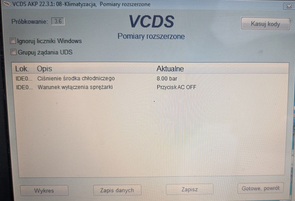

Rozwiązanie Koalakm Opublikowano 4 Lipca Autor Rozwiązanie Opublikowano 4 Lipca ok okazalo sie ze prawie nie bylo odczynnika... (niestety nie wiem ile dokladnie... bo jednak sama klimatyzacja dala sie wlaczyc, no ale nie chlodzila) Nabita klima (niestety koszt 700 zl...) no i teraz cisnienia sa inne (zalaczam zrzuty): klima off = 8 bar klima on = 10 - 11 bar
