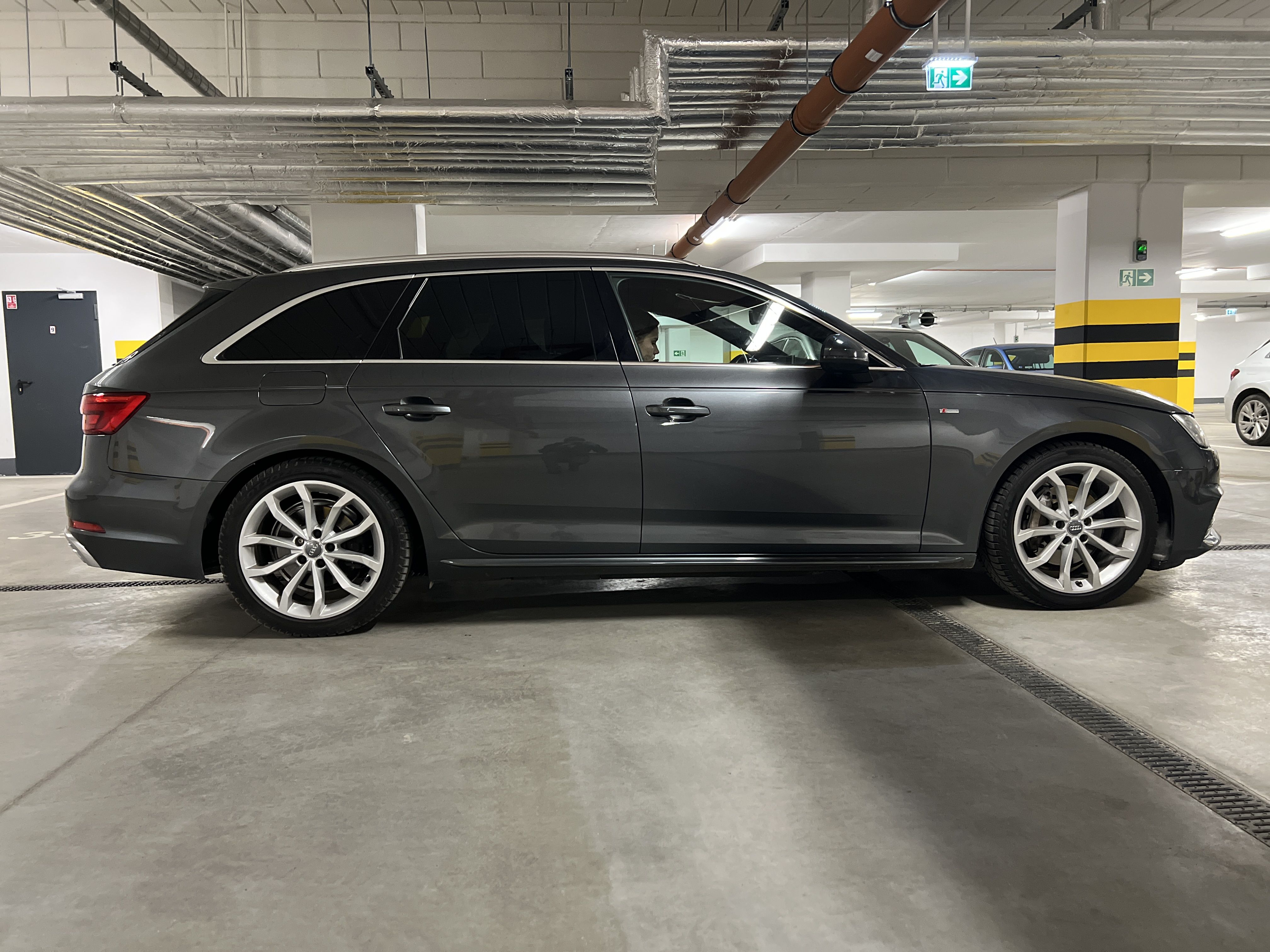

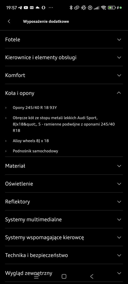

sopel1916 Opublikowano 5 Lipca Opublikowano 5 Lipca (edytowane) hej kilka dni temu kupilem audi a4b9 2.0tfsi 252 km, Auto wedlug dokumentow jest obnizone o 4 cm poprzez zmienione sprezyny , siedzi teraz na oponach 245/35/19. Mam teraz wielki dylemat jaki rozmiar kol i opon zimowych kupic zeby pasowaly do obnizonego samochodu, nie mam pojecia jak takie obnizenie moze zminic zalecany rozmiar opon. Mam ze starego auta felgi i opony w rozmiarze 16 cal, ale na bank to sie juz nie nadaje. Ktos podpowie czy jakos to mozna sprawdzoc, lub obliczyc? Lub moze ktos mial podobny dylemat przy obnizonym samochodzie i cos podpowie?? Edytowane 5 Lipca przez sopel1916

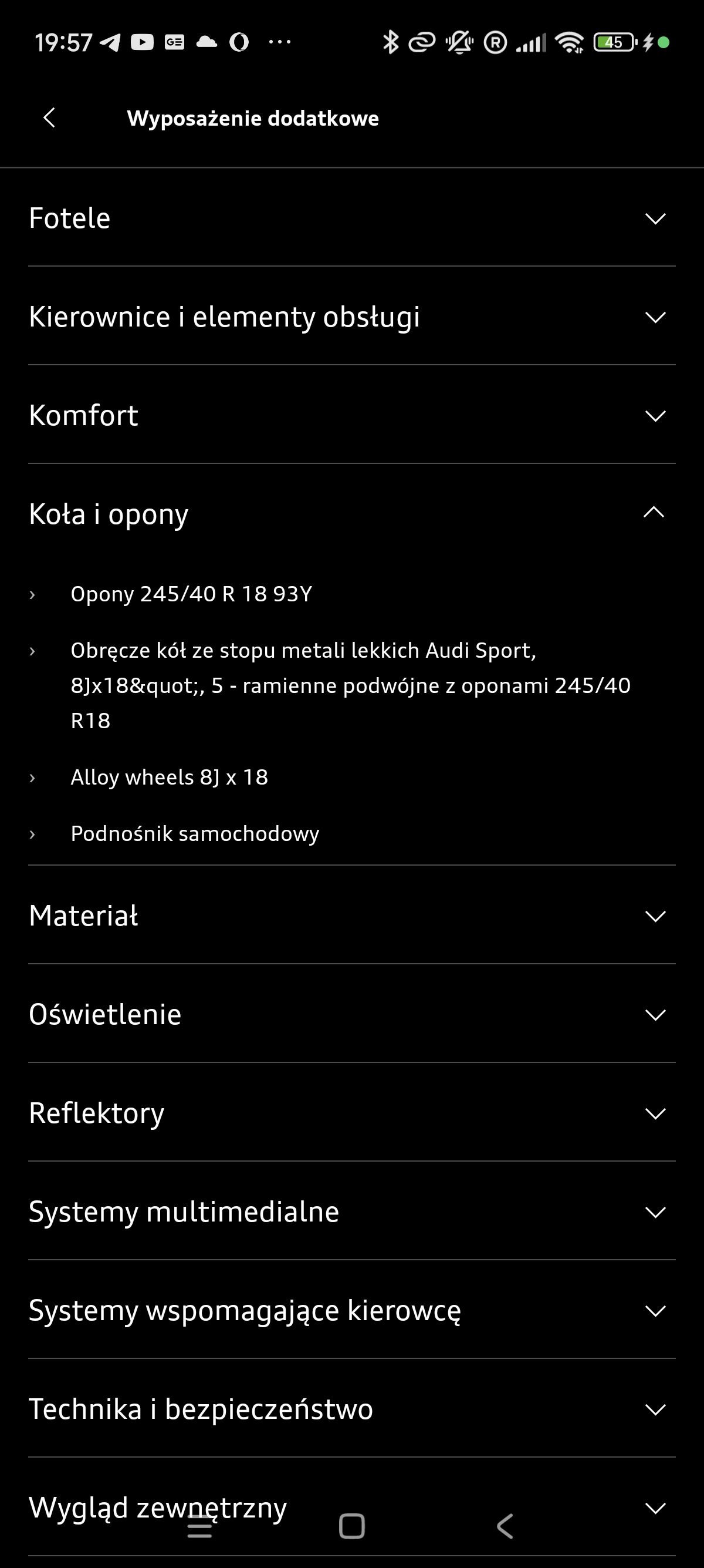

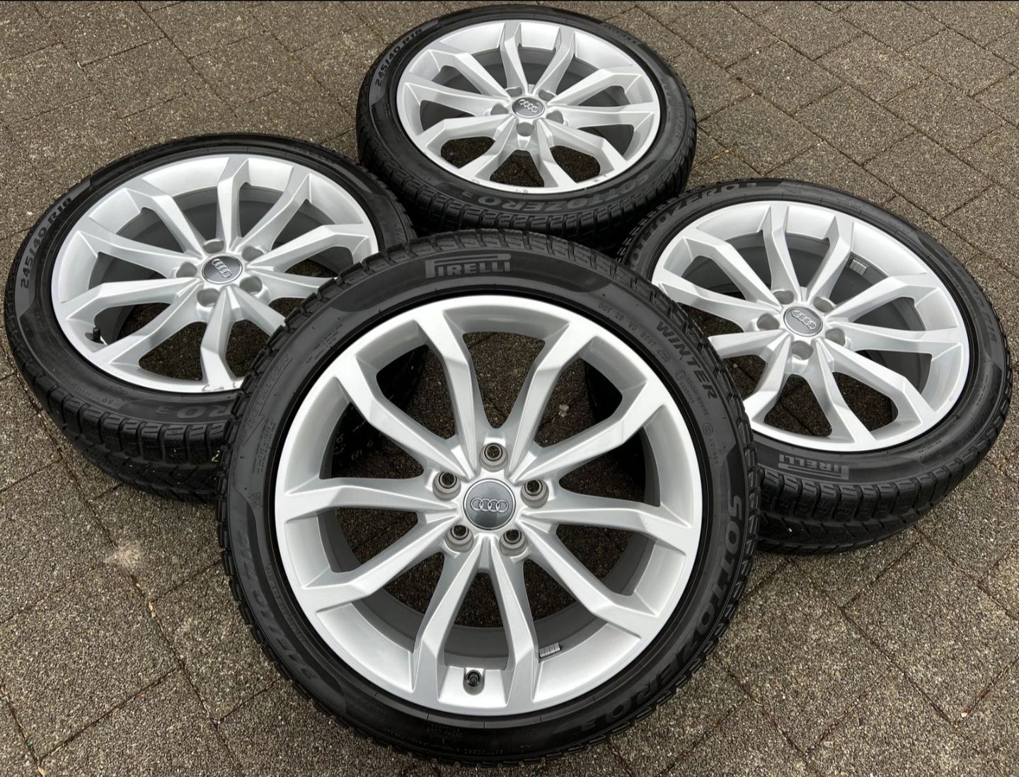

Muskel1 Opublikowano 9 Lipca Opublikowano 9 Lipca Możesz spokojnie wkładać oryginalne Audi felgi 8x18 ET40 i do tego opony 245/40 18. Ja mam takie oryginalnie i zawias jest 1BQ (-23mm).
sopel1916 Opublikowano 9 Lipca Autor Opublikowano 9 Lipca Aplikacja pokazuje że takie pasują, tylko właśnie boję się tego obniżenia. Zastanawiam się bo 17 zimowe mam z poprzedniego auta a teraz jak tylko 18 wchodzą w grę to trzeba kupić całość..
Muskel1 Opublikowano 9 Lipca Opublikowano 9 Lipca Z takimi auto wyjechało z fabryki i takie możesz bezproblemowo założyć. Zawieszenie -40mm też nie powinno być tutaj problemem.
sopel1916 Opublikowano 10 Lipca Autor Opublikowano 10 Lipca 10 godzin temu, Muskel1 napisał(a): Z takimi auto wyjechało z fabryki i takie możesz bezproblemowo założyć. Zawieszenie -40mm też nie powinno być tutaj problemem. No właśnie nie powinno być problemu ale się obawiam trochę że kupię felgi i opony i się okaże problem.. wolę się upewnić, a nie mam pojęcia jakich zimowej używał poprzedni właściciel
nerwos Opublikowano 10 Lipca Opublikowano 10 Lipca Cześć Jeśli w tej chwili masz 245 35 19 na tym obniżonym zawieszeniu i jest ok to 245 40 18 jest idealnym wyborem. (różnica średnicy jest 1mm) Sam mam taką konfiguracje na zimę. Jak @Muskel1 napisał 18" to idealny kompromis miedzy komfortem, a wyglądem. Pozdro😎
sopel1916 Opublikowano 10 Lipca Autor Opublikowano 10 Lipca Obecnie koła tak siedzą, i jest trochę przerwy między opona a nadkolem, myslae właśnie że te 18 powinny być Ok

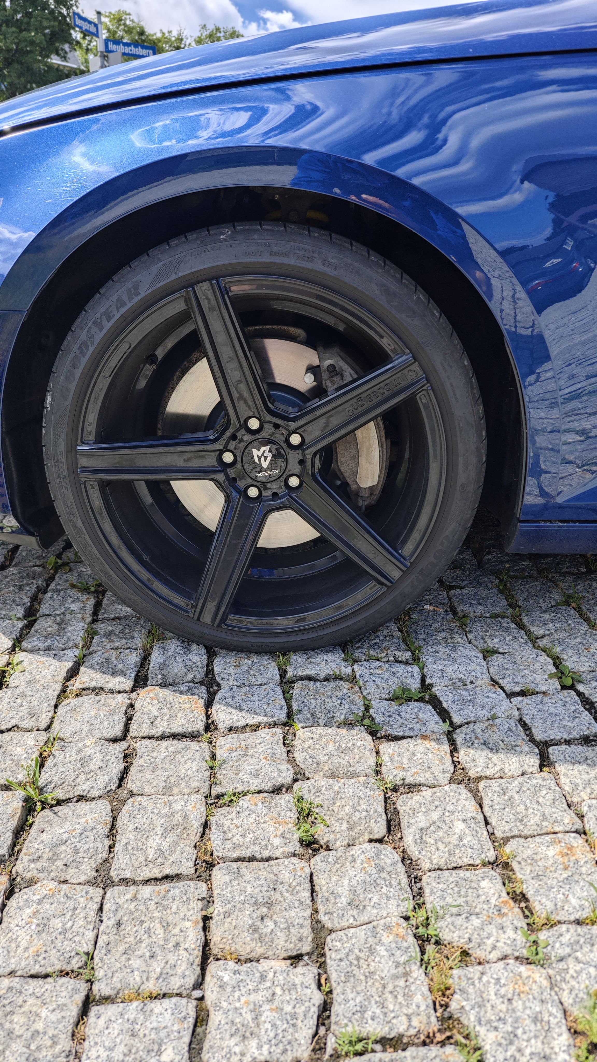

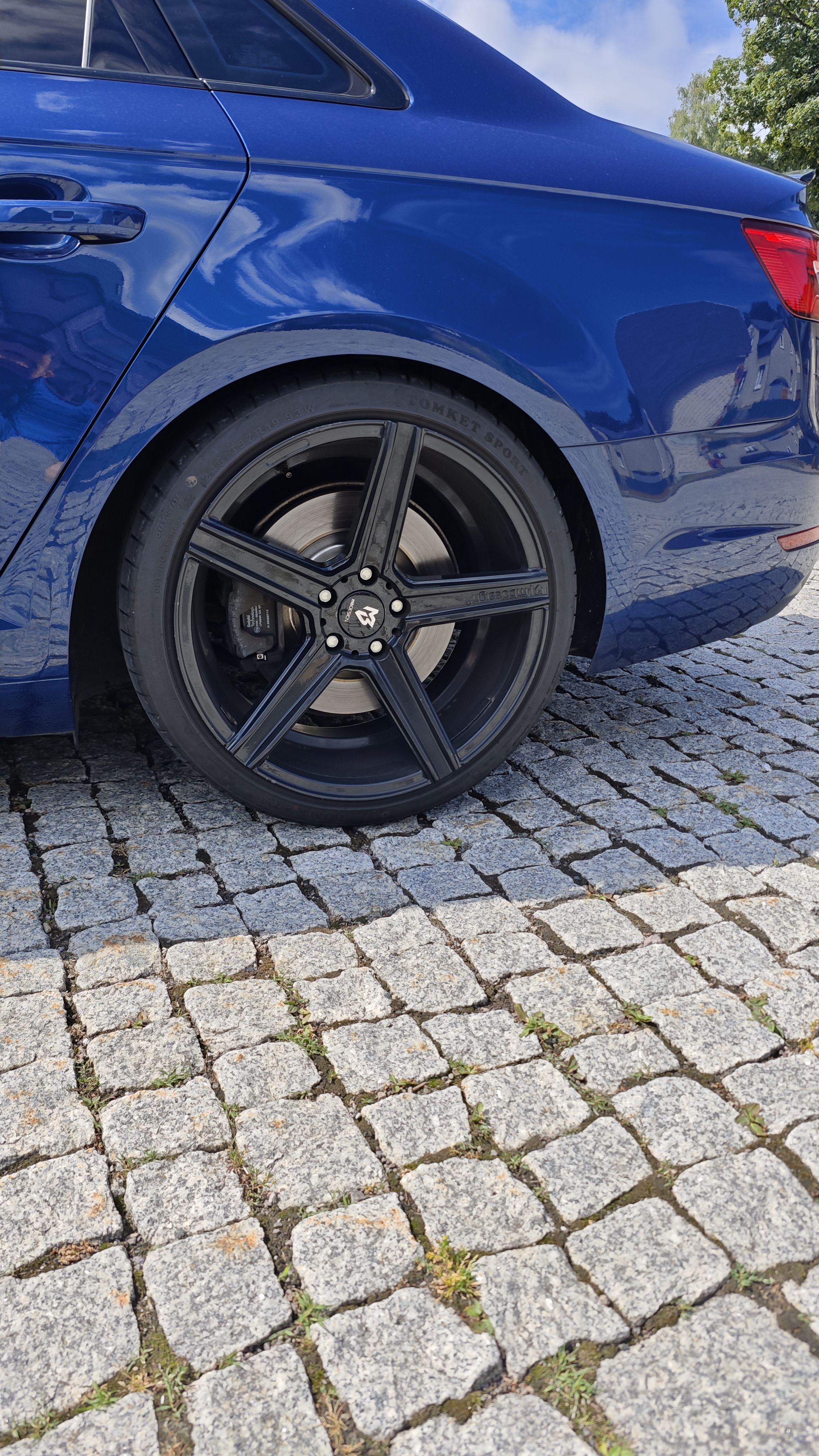

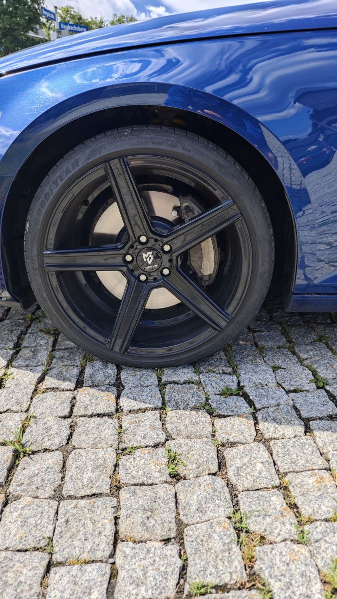

sopel1916 Opublikowano 15 Lipca Autor Opublikowano 15 Lipca W dniu 12.07.2025 o 22:13, Rob@k napisał(a): Jest obniżony o 4 cm i jeszcze tak wysoko stoi? tak przód stoi mega wysoko , sam jestem zdziwiony, tył juz widac duzo bardziej obnizony
