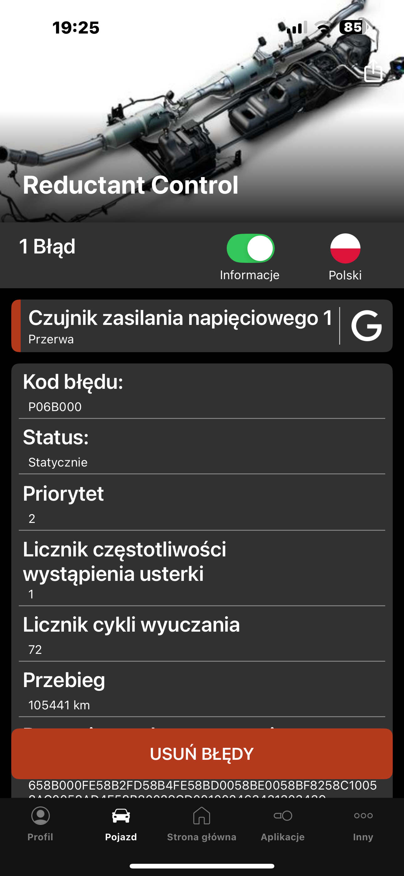

PoGoSs Opublikowano 8 Lipca Opublikowano 8 Lipca Cześć wszystkim, piszę ponieważ mam problem z klimatyzacją/nawiewem. Owszem nie chłodzi mi prawa strona grzeje cały czas, lewą działa trochę lepiej ma ogólnie różnicy 4/5 stopni ale to nie jest szaf ( w upalny dzień mając klimatyzację na LOW) nie jestem wstanie wogole schłodzić samochodu. Nie jestem mechanikiem posiadam tylko skan z OBD eleven pro.
Muskel1 Opublikowano 8 Lipca Opublikowano 8 Lipca Ten błąd nie ma nic wspólnego z klimatyzacją. Jest on zapisany w sterowniku AdBlue. Poza tym wrzucamy zawsze pełny auto-scan a nie zdjęcia.

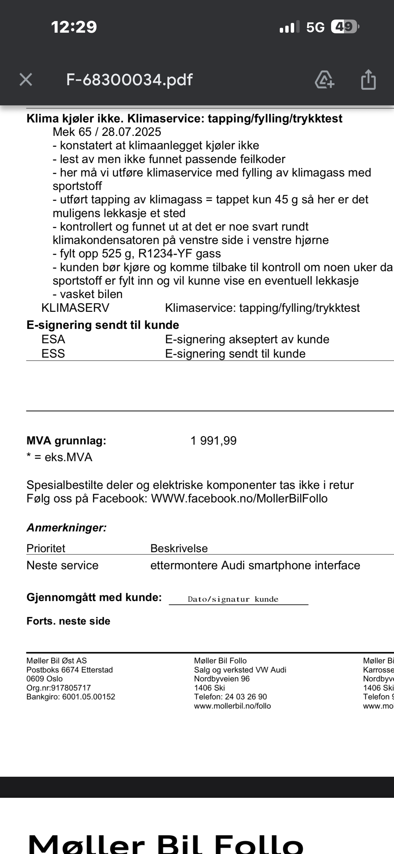

PoGoSs Opublikowano wczoraj o 11:29 Autor Opublikowano wczoraj o 11:29 Mam gdzieś nieszczelność, miałem w układzie 45g z 525g. Wpuścili mi czynnik z jakimś czynnikiem na UV nie rozumiem, ale przez to za dwa tygodnie jadę na sprawdzenie gdzie dokładnie wycieka czynnik i będą wiedzieć na 200% bo teraz przypuszczają że to jest przy skraplaczu ale wolą to sprawdzić w inny sposób.
Muskel1 Opublikowano wczoraj o 14:19 Opublikowano wczoraj o 14:19 2 godziny temu, PoGoSs napisał(a): Wpuścili mi czynnik z jakimś czynnikiem na UV nie rozumiem Jest to barwnik dodawany do czynnika, który "świeci" w promieniowaniu UV. W ten sposób szukają miejsca, w którym jest nieszczelność, bo jak poświęci latarką UV łatwo wtedy zlokalizować wyciek. Chłodzi Ci klima teraz?
PoGoSs Opublikowano 11 godzin temu Autor Opublikowano 11 godzin temu Tak teraz działa, lecz powiedzieli że to nie jest na długi okres około 4/6 miesięcy ponieważ czynnik na 90% gdzieś ucieka. Prawdopodobnie to może być skraplacz lecz się nie znam, wrzucę Ci zdjęcie przetłumacz z Norweskiego.
