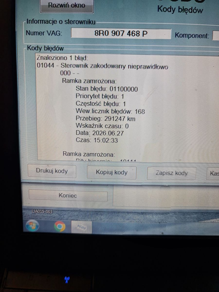

Kodowanie przerwy w podróży w Audi A5 8T
Witam - z prośbą o pomoc
w menu audi a5 8T polift MMI asysta kierowcy miałem aktywną funkcję dot przypominania o konieczności zrobienia przerwy w podróży -
nie korzystałem z tej funkcjonalności, w międzyczasie było kilka zmian w kodowaniach i skutkiem tego ta opcja dalej jest widoczna ale na szaro ... -  gdzie powinienem szukać ? - w którym module ? - BCM czy komfort ? a może jeszcze gdzieś indziej - pls o podpowiedź ...
dziękuję
ZC
A skąd mamy wiedzieć bez pełnego auto-scanu gdzie nagrzebane jest w kodowaniach?
pełen skan poniżej - prośba o pomoc - dziękuję - tu są jeszcze błędy które nie wracają pókico - ciągły błąd mam 'od zawsze w 5F tylko

Znaleziono 1 b³¹d:
03263 - Ograniczenie dzia³ania
 000 - - - Sporadyczny
 Ramka zamro¿ona:
 Stan b³êdu: 00100000
 Priorytet b³êdu: 7
 Czêstoœæ b³êdu: 2
 Wew.licznik b³êdów: 15
 Przebieg: 180048 km
 WskaŸnik czasu: 0
 Data: 2025.07.29
 Czas: 15:14:31
 Ramka zamro¿ona:
 Temperatura: 35.0*C
 Napiêcie: 13.70 V
 Wartoœæ Hex: 0x002F
 Prêdkoœæ: 18.0 km/h
 Przyœp.poprzeczne: -0.14 m/s^2

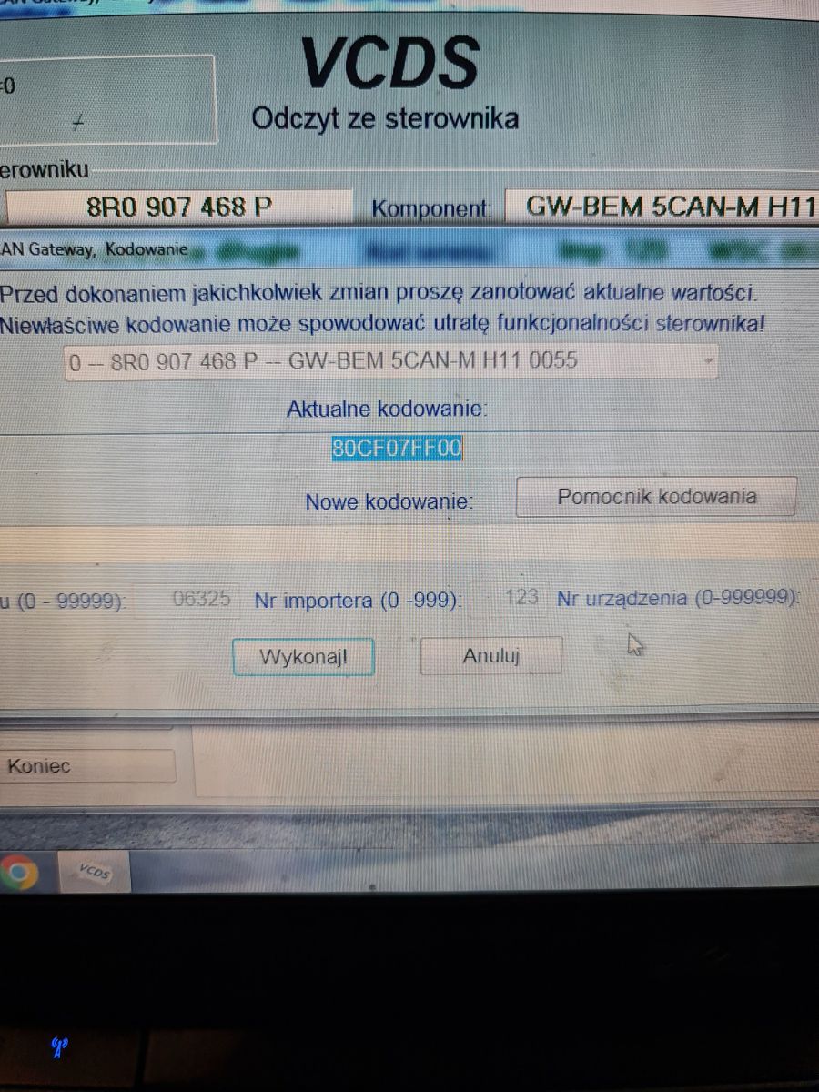

Adres 19: CAN Gateway (J533) Plik etykiet:. AKP\8T0-907-468.clb
 Oznaczenie elementu SW: 8R0 907 468 P HW: 8R0 907 468 D
 Komponent: GW-BEM 5CAN-M H11 0060
 Weryfikacja: 1Z120030 Numer seryjny: 3041Z14225023D
 Kodowanie: 80CF07FF00
 Kod serwisu: WSC 06335 123 12345
 VCID: 4C97D137EFCB1EF667-8018

Gateway musi obsługiwać zalecenie przerwy i dopiero od pewnj wersji softu jest ta funkcja obsługiwana.
Jeżeli grzebałeś w zielonym menu to musisz wstawić także wszystkie fotki z zielonego menu z zakładki Car.
W Gateway w adaptacjach w kanale 49 musi być ustawiona wartość 1.
Poza tym informację o wymienionym Gateway powinieneś podać już w zapytaniu.
nie sądziłem że to ważne z tym przebiegiem i vin --- chciałem wyłąvcznie zrobic go bardziej przejrzystym ...
oryginalny gateway to było
SW: 8R0907468N HW: 8R0907468C GW-BEM 4CAN-M H11 0060
jest teraz
SW: 8R0907468P HW: 8R0907468D GW-BEM 5CAN-M H11 0060
 to chyba powinien obsługiwać tą funkcję? -
Wersja 0060 więc taka sama ale indeks różny (N i P) więc możliwe, że nie).
Wrzuć tak jak wyżej napisane fotki z zielonego menu i sprawdź wartość w adaptacji w kanale 49.
dziękuję :)
