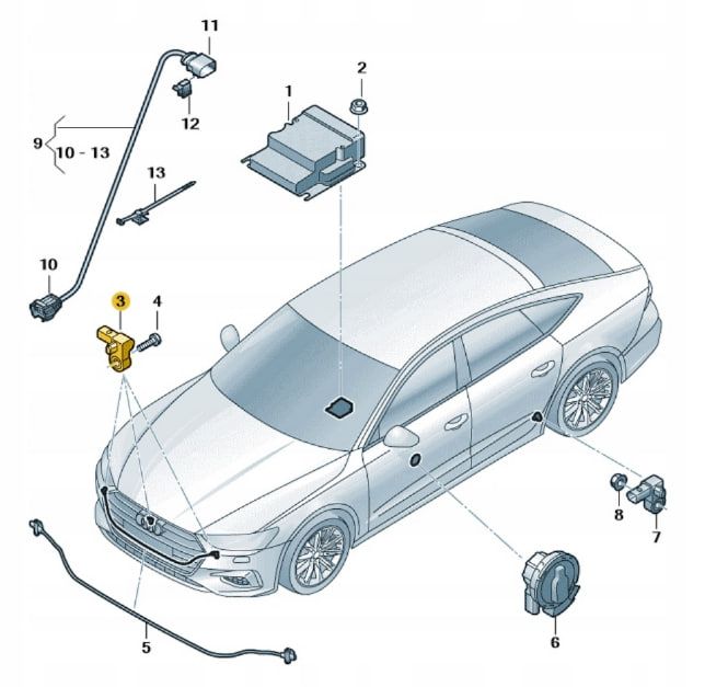

Vitali Opublikowano wczoraj o 12:50 Opublikowano wczoraj o 12:50 Cześć, mam pytanie dotyczące liczby czujników zderzenia czołowego w Audi A4 B9 (wersja europejska, 2.0 TDI – jeśli to ma znaczenie). Pojawił się u mnie błąd: 9444115 B101B13 – Crash sensor for front airbag, front passenger. Kupiłem na Allegro czujnik: Czujnik uderzenia systemu airbag przód + kostka, numer: 4M0 959 651. Zdjąłem uchwyt otwierania maski oraz plastikową osłonę — od razu pod nią zobaczyłem dwa czujniki. Wymieniłem ten po stronie pasażera, próbowałem skasować błąd, ale od razu pojawił się ponownie. Zastanawiam się — może ten wymieniony to był czujnik centralny, a czujnik pasażera znajduje się w innym miejscu. Na schemacie montażu widać dwa czujniki, ale są one pokazane niżej, a u mnie oba były tuż pod górną osłoną. Czy ktoś może potwierdzić, ile dokładnie jest tych czujników i gdzie się znajdują? Z góry dziękuję za pomoc!

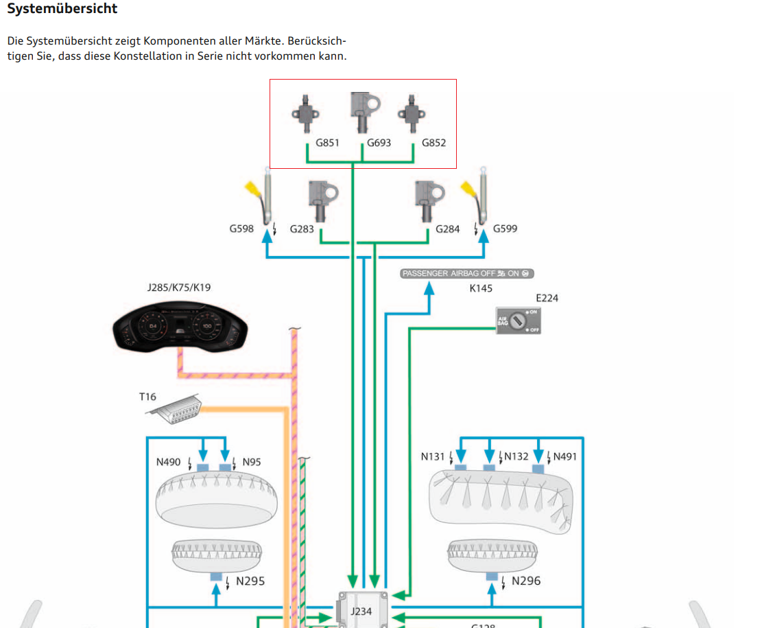

Vitali Opublikowano wczoraj o 13:28 Autor Opublikowano wczoraj o 13:28 18 minut temu, Muskel1 napisał(a): Masz 3 czujniki. Dziękuję za odpowiedź. Wygląda na to, że wymieniłem czujnik G693, a w błędzie pojawia się kod czujnika G284. Gdzie dokładnie znajduje się on pod maską?
Muskel1 Opublikowano wczoraj o 13:37 Opublikowano wczoraj o 13:37 Na pasie chyba pod lampą. Trzeba zderzak zrzucić.
Vitali Opublikowano wczoraj o 13:40 Autor Opublikowano wczoraj o 13:40 2 minuty temu, Muskel1 napisał(a): Na pasie chyba pod lampą. Trzeba zderzak zrzucić. Masz może numer katalogowy tego czujnika G284? To ten sam – 4M0 959 651 – czy jakiś inny?
