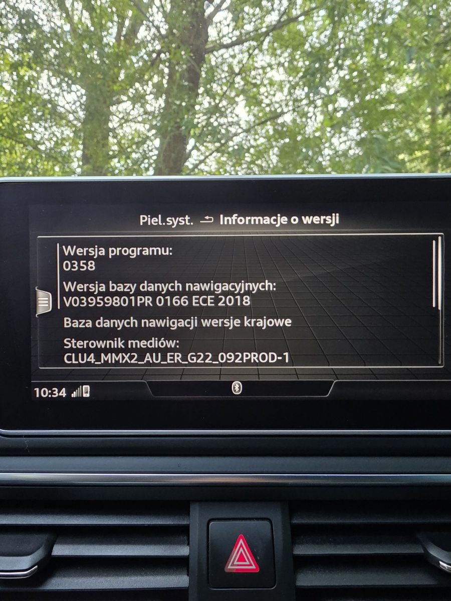

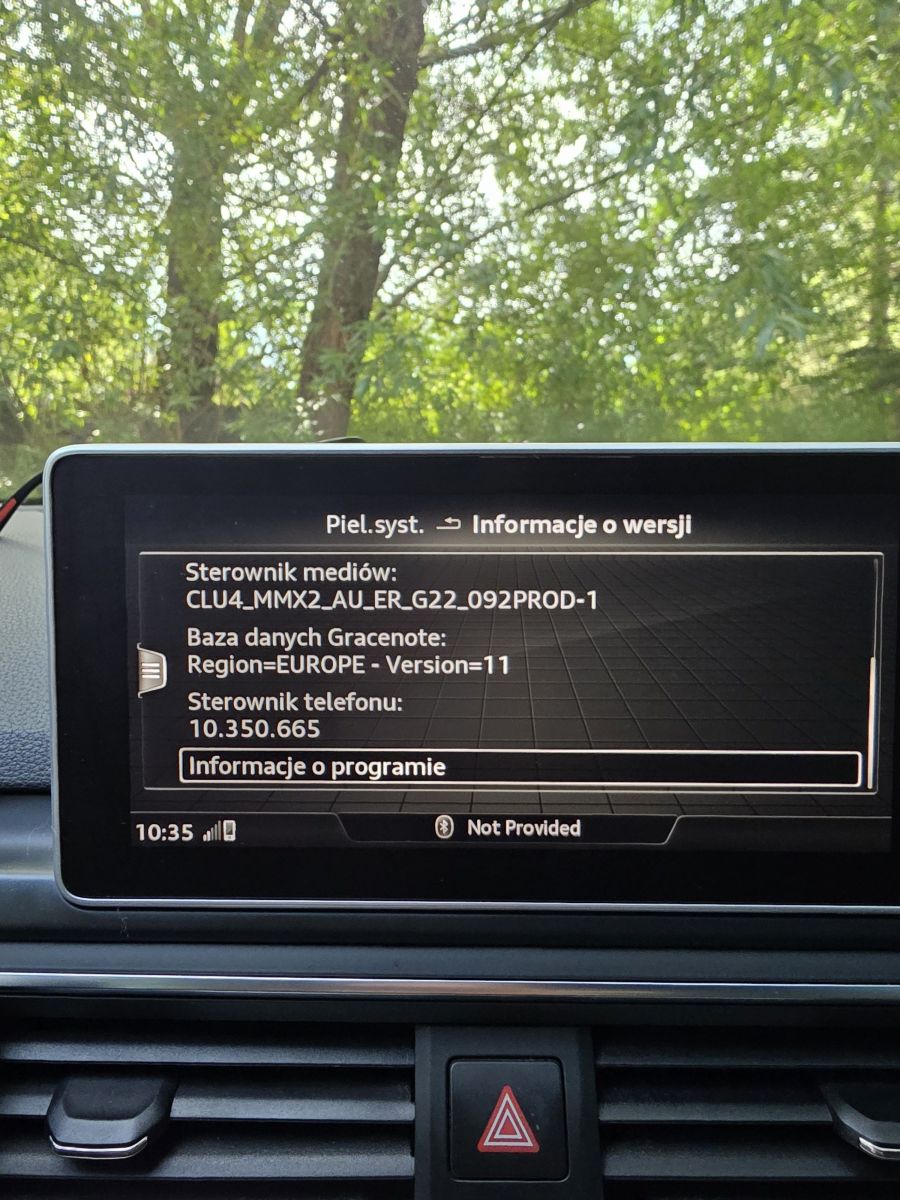

dudigks Opublikowano 13 Sierpnia Autor Opublikowano 13 Sierpnia 35 minut temu, dudigks napisał(a): Nie mam dopiero dostęp bym miał kolo 21 sierpnia nic nie uruchamiane i nie grzebane. Mozliwe że czujnik przekłamuje na desce? Nie wiem czy to o to chodziło z softem? Czy gdzieś indziej się wchodzi?
Muskel1 Opublikowano 13 Sierpnia Opublikowano 13 Sierpnia Nie to nie to. To na zdjęciu to soft MMI. Mi chodziło w VC.
