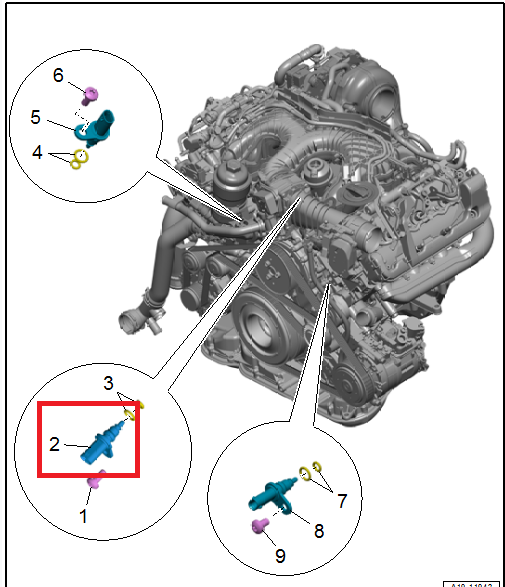

dudigks Opublikowano 13 Sierpnia Autor Opublikowano 13 Sierpnia 2 godziny temu, Muskel1 napisał(a): Numer 2 na rysunku. Dzięki wielkie za info gdzie znajduje się czujnik a jakie tam moze mieć nr katalogowy? Nr VIN podam ewentualnie WAUZZZF40GA049308
dudigks Opublikowano 13 Sierpnia Autor Opublikowano 13 Sierpnia 32 minuty temu, Muskel1 napisał(a): 079919525M Dzięki wielkie👊👊
dudigks Opublikowano 14 Sierpnia Autor Opublikowano 14 Sierpnia 20 godzin temu, Muskel1 napisał(a): Numer 2 na rysunku. A ten czujnik jest w tej rurze? Czy gdzie dokładnie? Pozdrawiam
Muskel1 Opublikowano 14 Sierpnia Opublikowano 14 Sierpnia Nie, jest pod przepustnicą (klapą gaszącą V157). Trzeba wymontować przepustnicę i pod nią czujnik zamontowany jest w obudowie zaworu EGR.
dudigks Opublikowano 14 Sierpnia Autor Opublikowano 14 Sierpnia 10 minut temu, Muskel1 napisał(a): Nie, jest pod przepustnicą (klapą gaszącą V157). Trzeba wymontować przepustnicę i pod nią czujnik zamontowany jest w obudowie zaworu EGR. Okej dzięki
Muskel1 Opublikowano 14 Sierpnia Opublikowano 14 Sierpnia Tutaj masz pokazane gdzie oraz jak wymontować klapę gaszącą V157. Motor für Saugrohrklappe -V157- aus- und einbauen.pdf

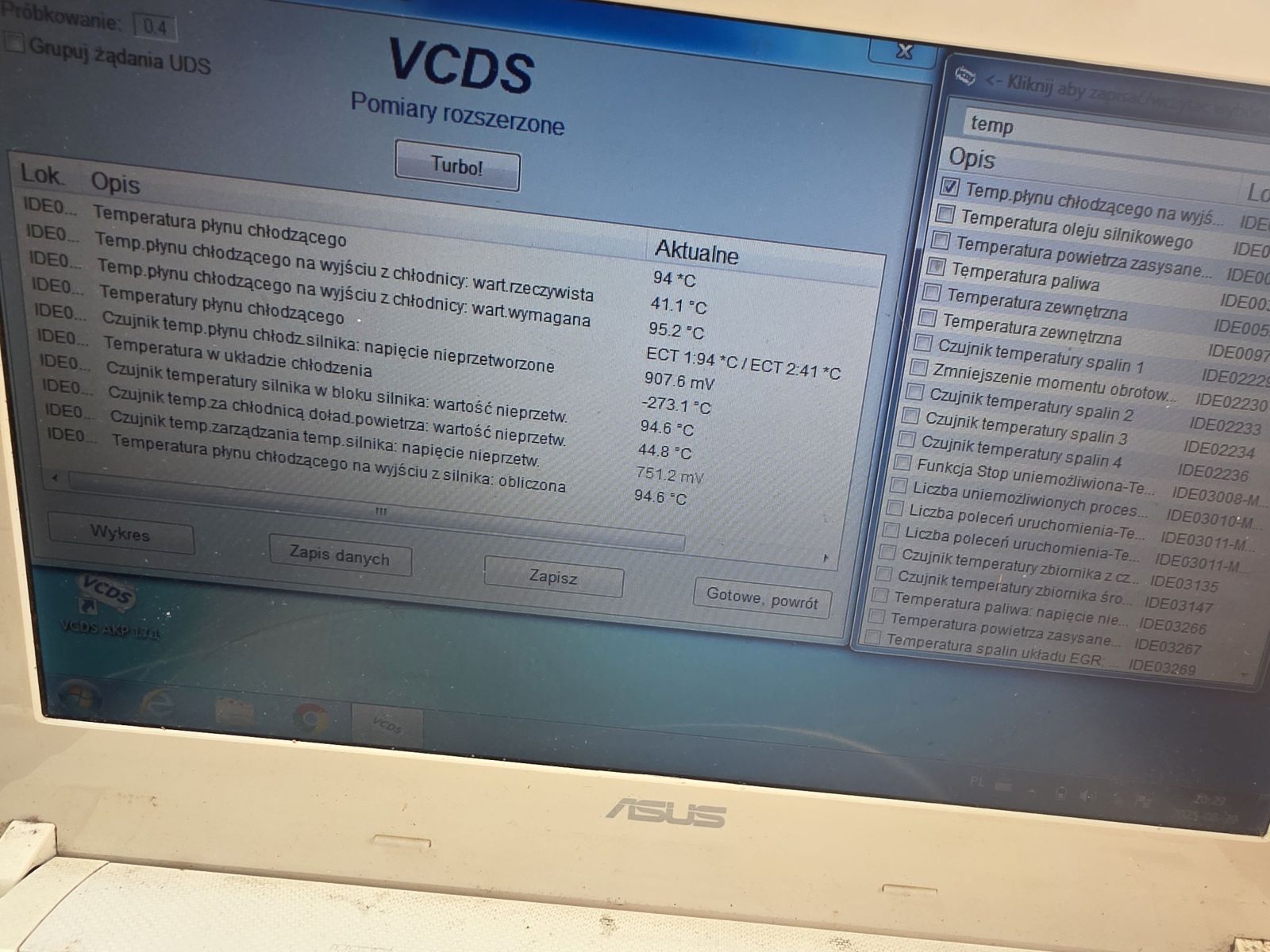

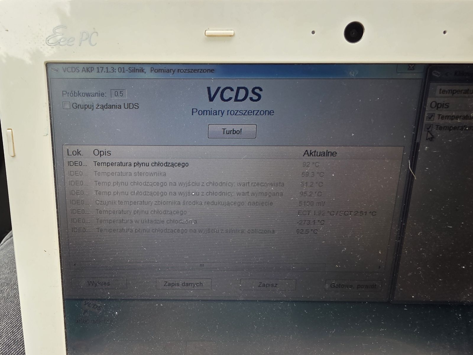

dudigks Opublikowano Poniedziałek o 13:17 Autor Opublikowano Poniedziałek o 13:17 (edytowane) W dniu 13.08.2025 o 11:32, Muskel1 napisał(a): W sterownik VC (17) ale najlepiej wykonaj pełny auto-scan, zapisz go i go tutaj wrzuć w postaci dokumenku tekstowego. txt Będą tam zawarte wszystkie ważne informacjie tego auta. Pierwsze zdjęcie jak miało 100C Drugie jest jak ma 90C Log-XXX-WAUZZZF40GA049308.txt Edytowane Poniedziałek o 13:22 przez dudigks
Muskel1 Opublikowano Poniedziałek o 17:24 Opublikowano Poniedziałek o 17:24 Temperatury płynu wskazane przez czujnik są w normie. Widzę, że na VC masz wersję softu 0275. Jest to jedna z pierwszych. Możesz spróbować podnieść do wyższej, być może to jakiś bug w sofcie powoduje błędne wskazanie temp.
dudigks Opublikowano Poniedziałek o 17:46 Autor Opublikowano Poniedziałek o 17:46 20 minut temu, Muskel1 napisał(a): Temperatury płynu wskazane przez czujnik są w normie. Widzę, że na VC masz wersję softu 0275. Jest to jedna z pierwszych. Możesz spróbować podnieść do wyższej, być może to jakiś bug w sofcie powoduje błędne wskazanie temp. A jest gdzies jakiś plik żeby wrzucić wyższy soft i ewentualnie poradnik żeby krok po kroku wgrać go?
Muskel1 Opublikowano Poniedziałek o 18:05 Opublikowano Poniedziałek o 18:05 (edytowane) Możesz spróbować najpierw od wersji 0313 Jeżeli to nie pomoże, to wersję 0379. Tutaj wszystko opisałem. Edytowane Poniedziałek o 18:06 przez Muskel1
