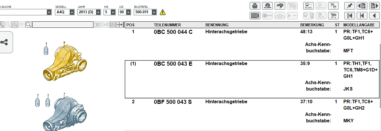

mr.mark1 Opublikowano 27 Sierpnia Opublikowano 27 Sierpnia Witam. Czy ktoś byłby tak dobry i sprawdził jaki dyfer siedzi u mnie w aucie... Znalazłem na moim tylko numer 0AR525083B 2-1-1 wg etki widze że są dwa MFT lub JKS vin WAUZZZ8K7EA050352
mr.mark1 Opublikowano 27 Sierpnia Autor Opublikowano 27 Sierpnia Faktycznie JKS na to wygląda że mam. Jeszcze pytanie, pod numerem 0ar jest 2-1-1 Co to znaczy, jest to ważne, bo widzę że są w różnej kombinacji np. 2-2-1
Rozwiązanie Muskel1 Opublikowano 28 Sierpnia Rozwiązanie Opublikowano 28 Sierpnia (edytowane) Skoro masz dyfer JKS i 3.0 TDI i s-tronic, to numer części do tego jest 0BC500043E. Edytowane 28 Sierpnia przez Muskel1
mr.mark1 Opublikowano 28 Sierpnia Autor Opublikowano 28 Sierpnia Tak, wiem. Chodzi o to ze na dyfrze który mam w aucie widzę numer 0AR525083B pod nim jest symbol 2-1-1 ten 0BC500043E tez chyba jest na obudowie gdzieś wybity ....choć go nie znalazłem. Zastanawiam się czy ten symbol 2-1-1 jest ważny bo przy JKS ma różną kombinacje
Muskel1 Opublikowano 28 Sierpnia Opublikowano 28 Sierpnia Jeszcze raz. Numer, który Cię interesuje to 0BC500043E. Nie wiem dlaczego komplikujesz sobie sprawę...
mr.mark1 Opublikowano 28 Sierpnia Autor Opublikowano 28 Sierpnia ok. już sie nie przejmuje tamtym. Dziękuję za pomoc.
