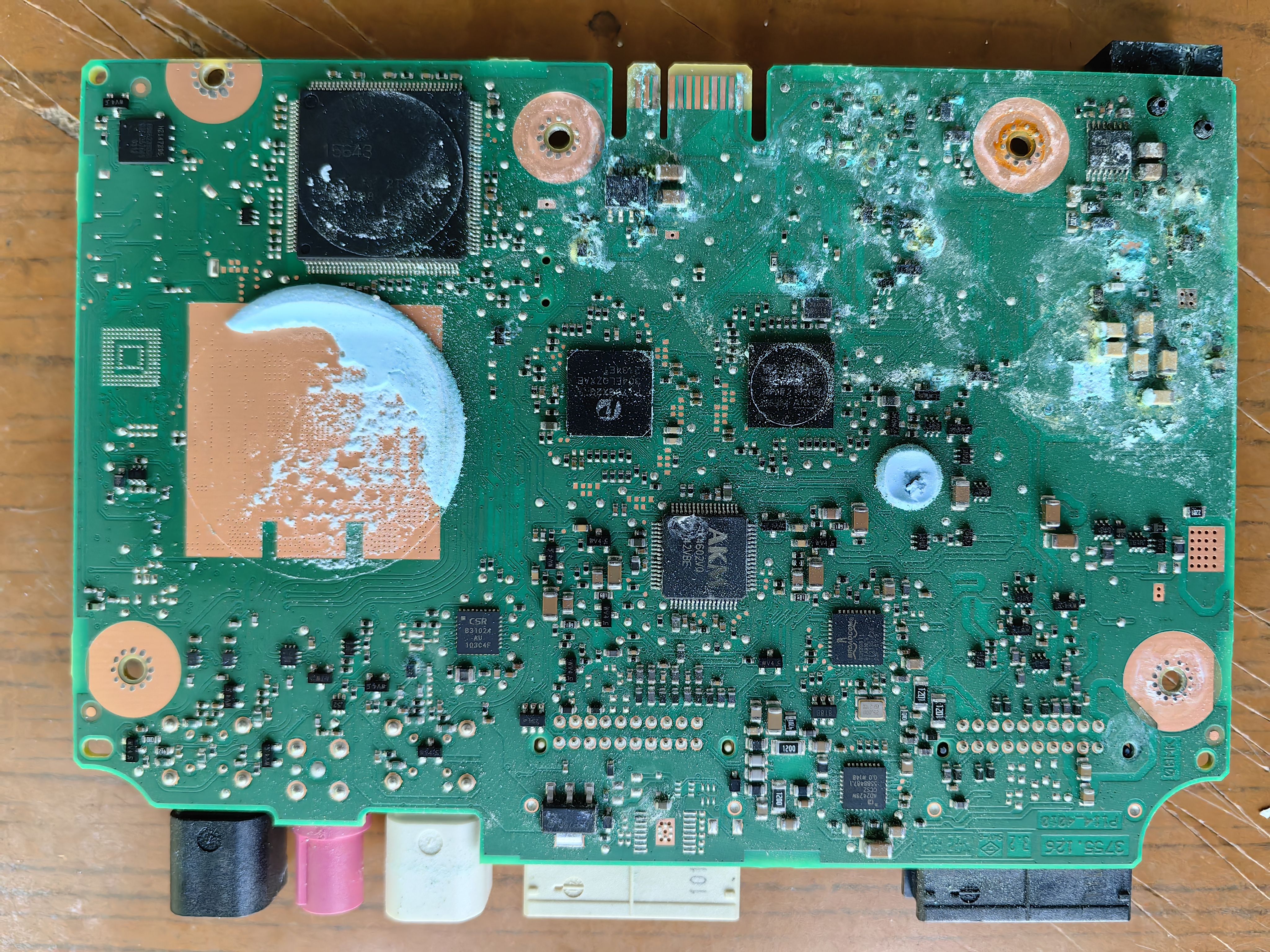

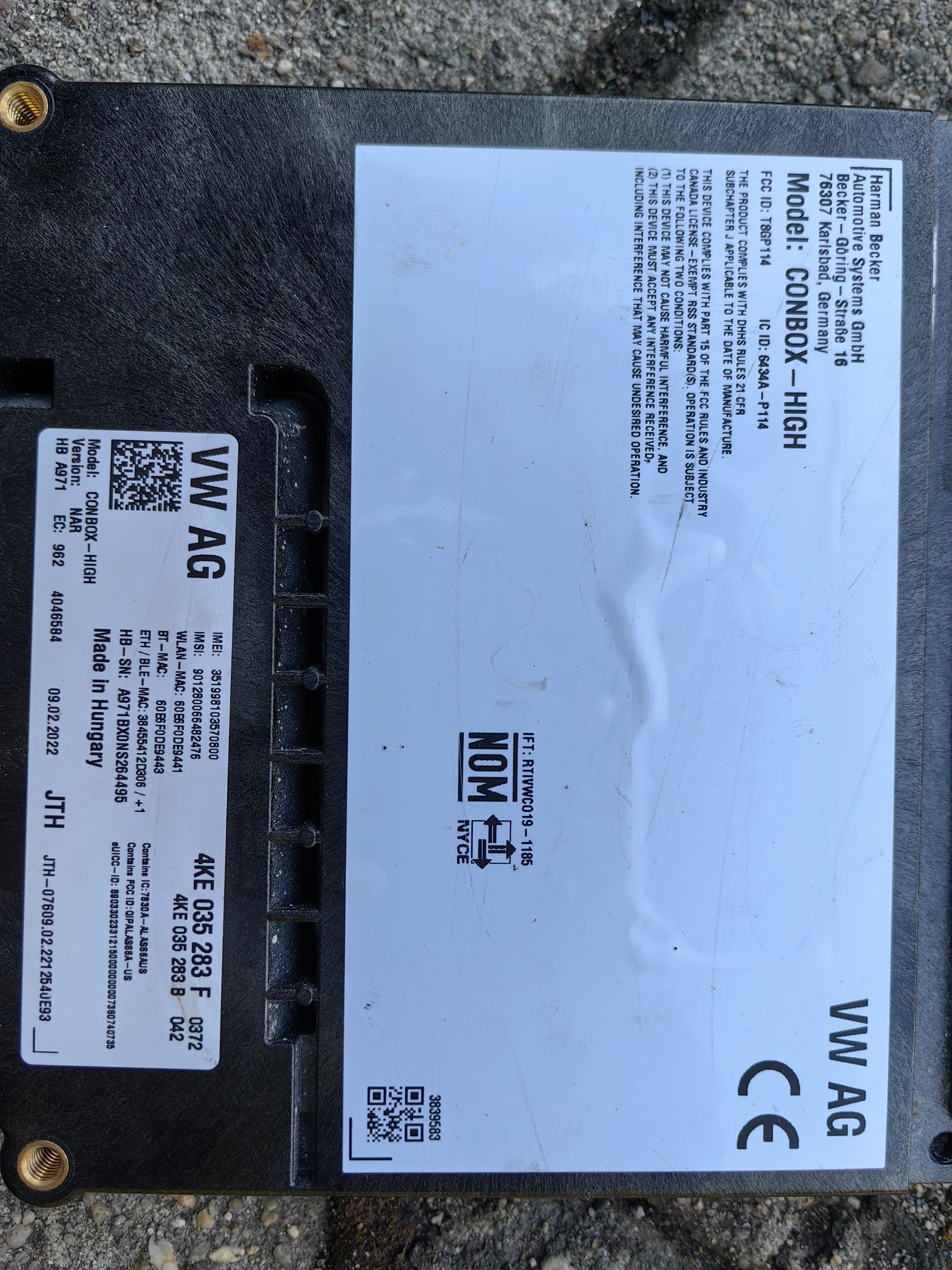

Na scanie brak sterownika telematyki (ConBox) oraz zapisany błąd o kraku komunikacji z tym sterownikiem.
Najprawdopodobniej sterownik telematyki padł. Znana usterka w tym modelu. W sierpniu wystartowała w Europie akcja przywoławcza właśnie na ten sterownik. A że masz gniota z USA to nie wiem czy Cię ona obejmie.
