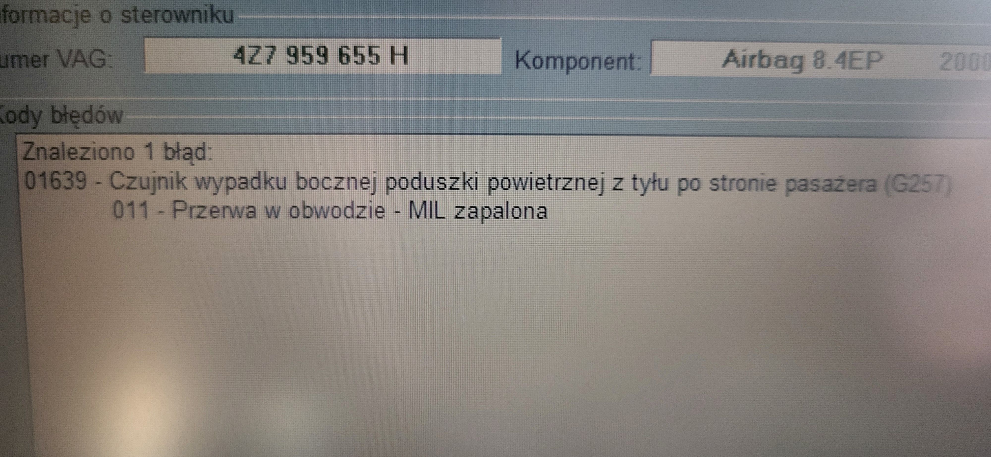

Błąd Air bag A6 c5
Hej pany gdzie szukać tego czujnika znalazłem na słupku ale po odpieciu wywala inny błąd z innym czujnikiem. Tak samo tylnia kanapa tam tylko jest do pasa pirotrchnicznego. Pomozcie gdzie znajduje sie ten czujnik

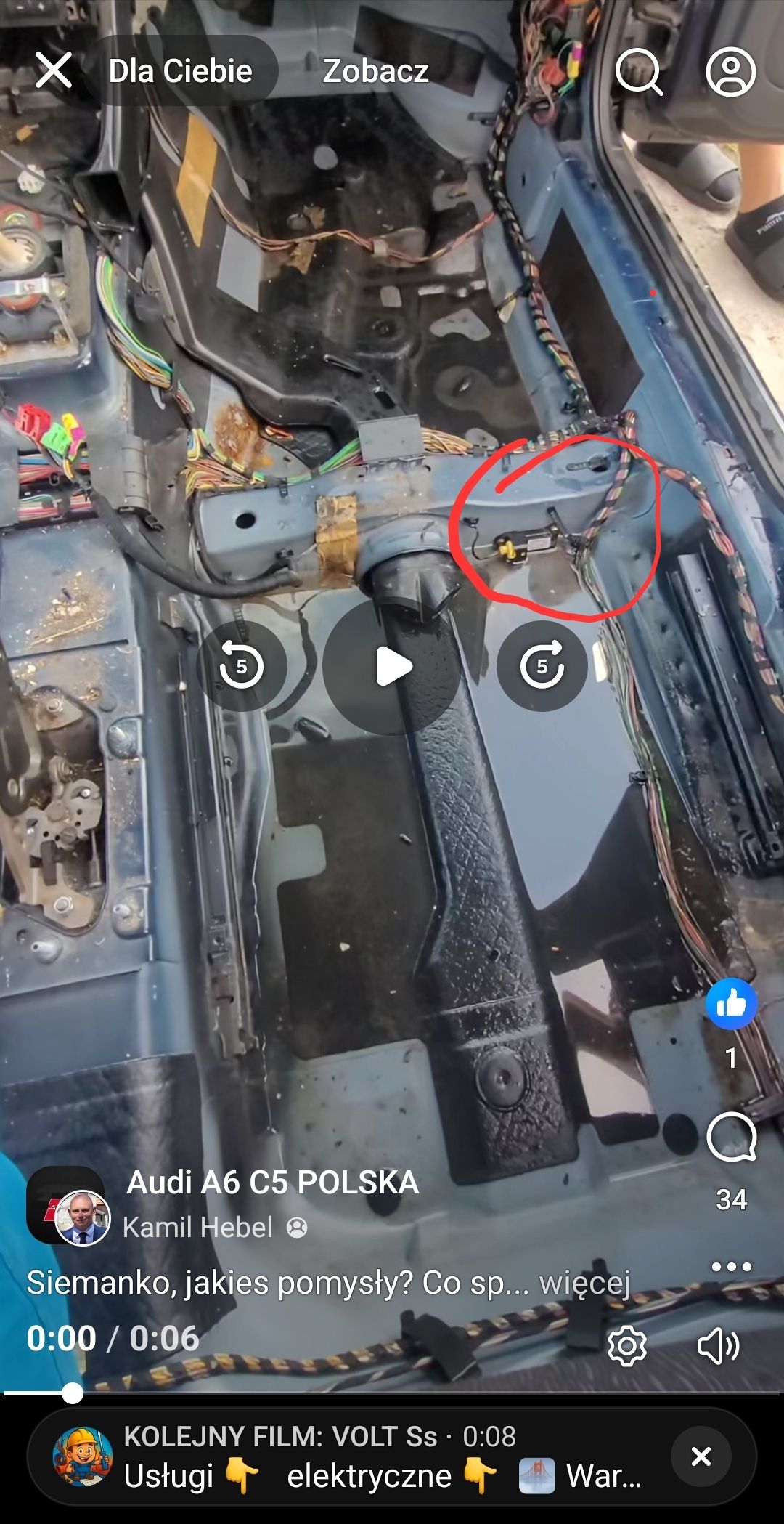

Pod tapicerką podłogi niestety.

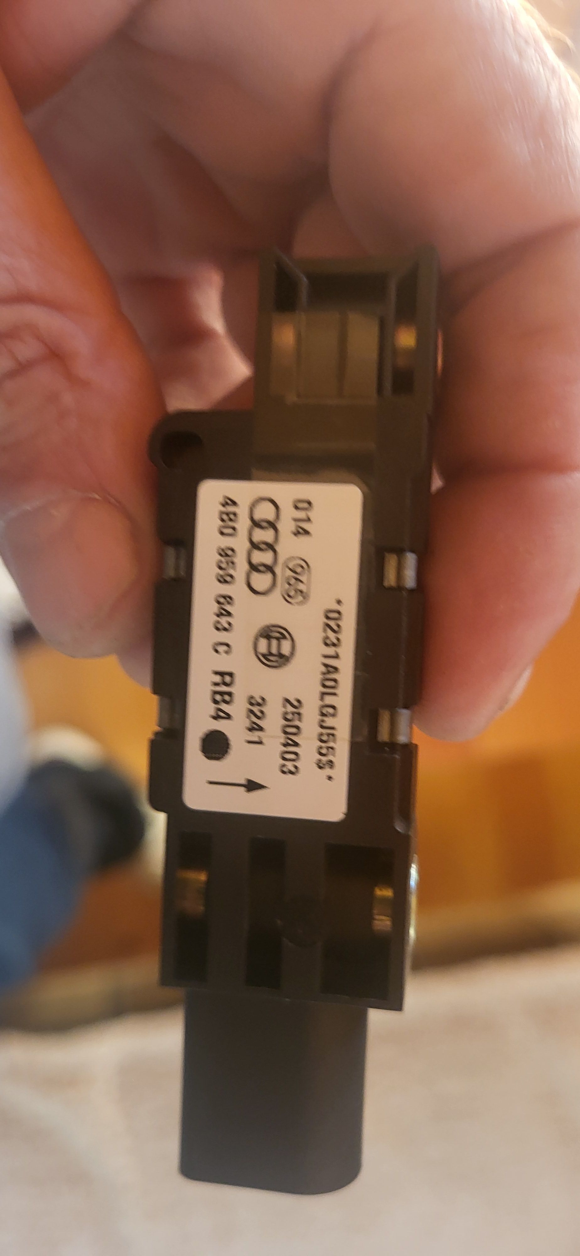

Zdjecie z netu czy to ten czujnik niezle gosciu ma
No zastanawiam sie czy tam są 2 czujniki tu co na fotce zaznaczyłem bo jeszcze dzis zdemontowałem na słupku pasażera taki ale po odpięciu ze słupka wychodzi inny błąd z innym czujnikiem
Bo zastanawiam sie czy jest pod wykładziną czy przypadkiem nie zostal przeniesiony na słupek własnie. Rok 2003 auta gdzies na filmach było ze na slupkach nie widziałem
