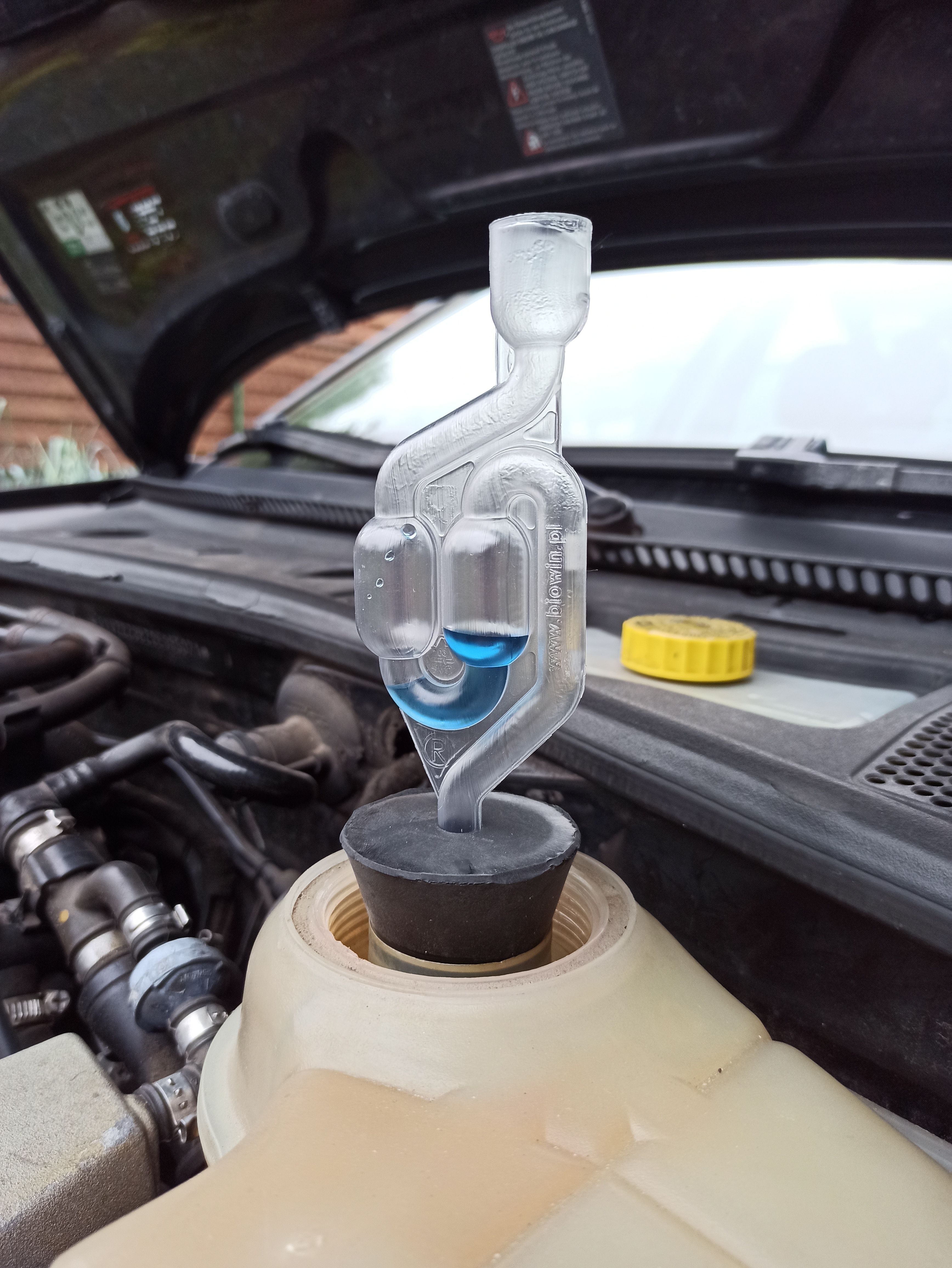

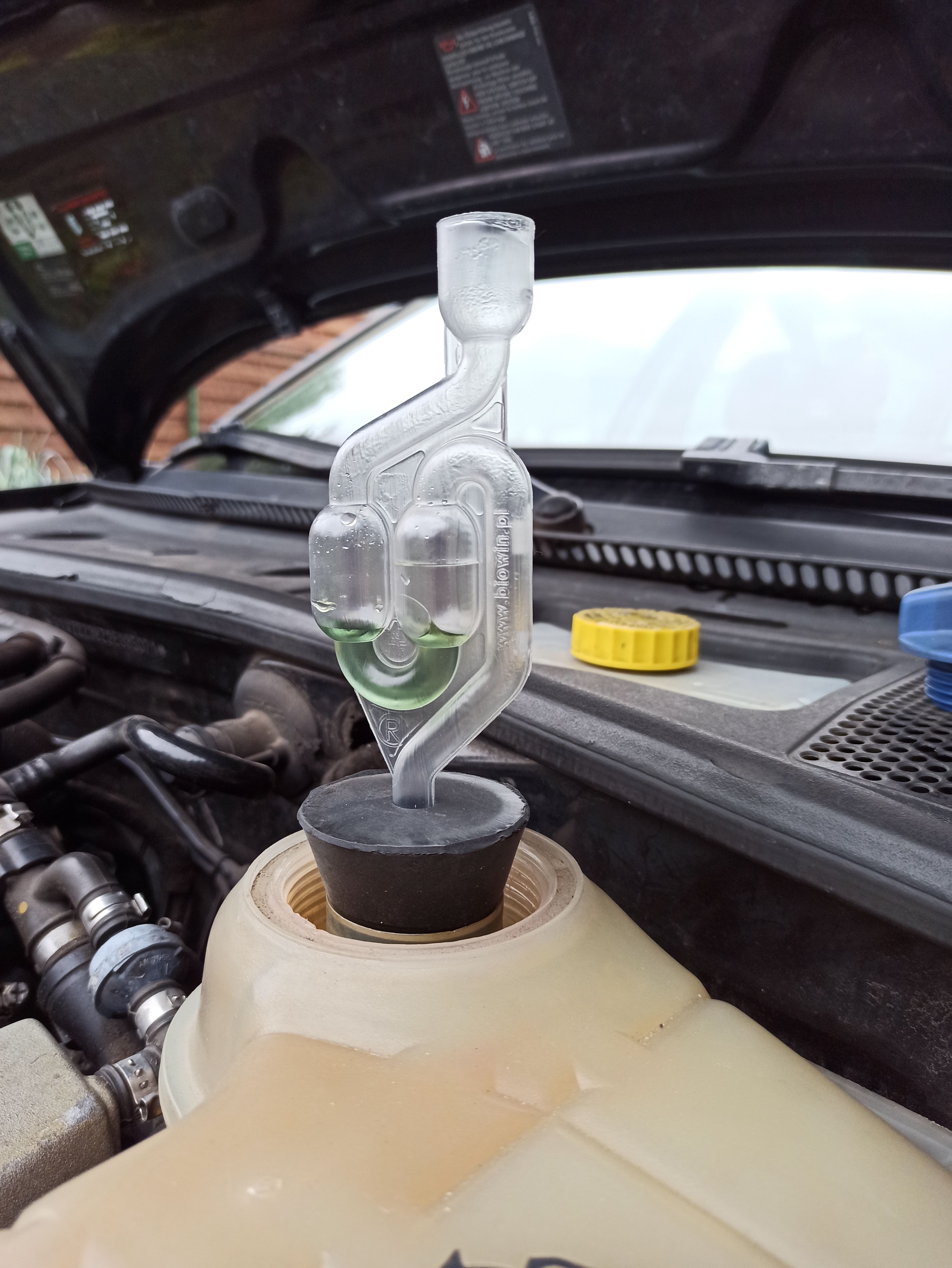

1. Test na Co2 w układzie, ciepły silnik, 2000 obrotów, niecałe dwie minuty i płyn zmienił kolor.

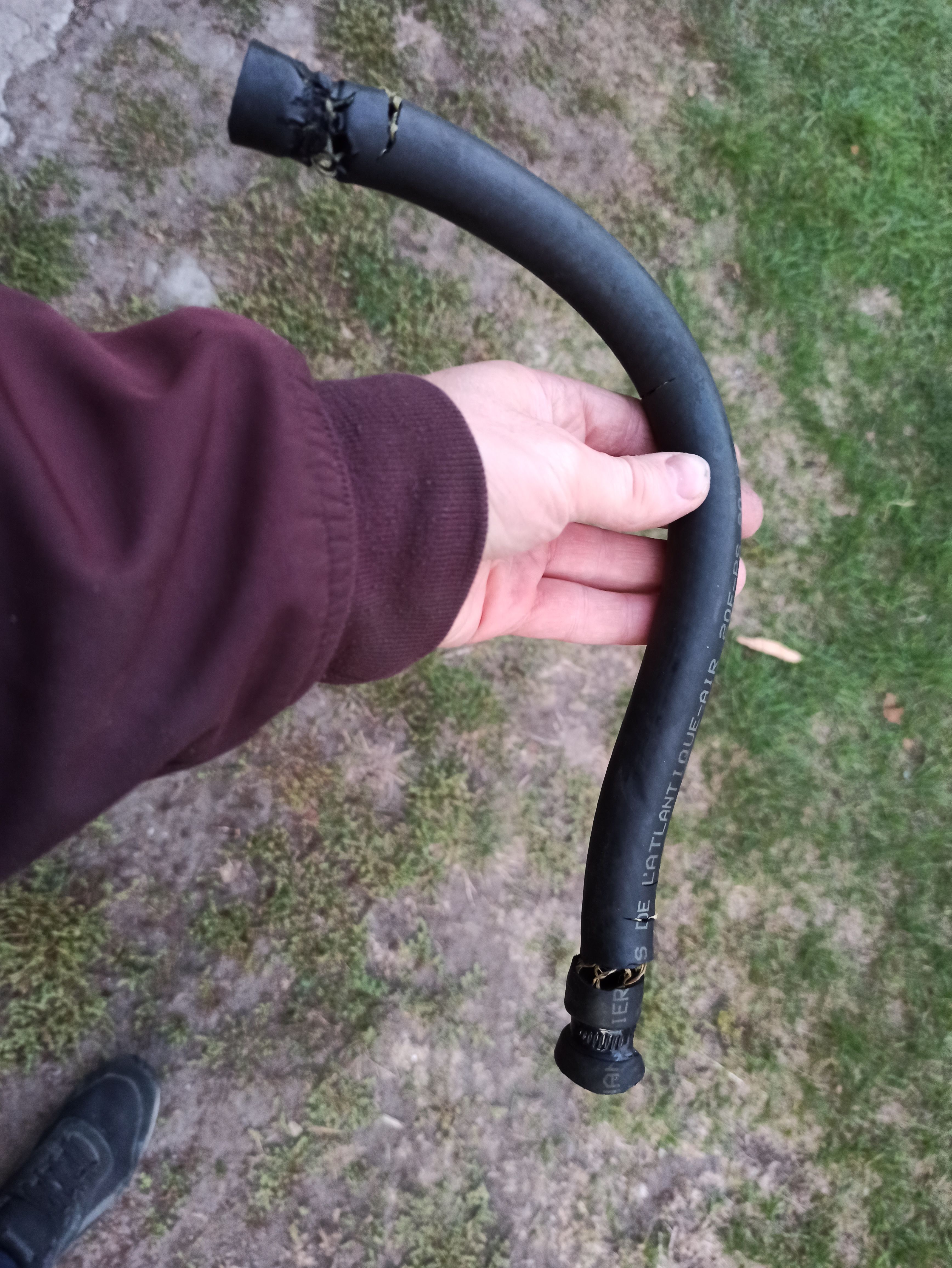

2. Miałem wyciek, wymieniłem przewody przy chlodniczce oleju.

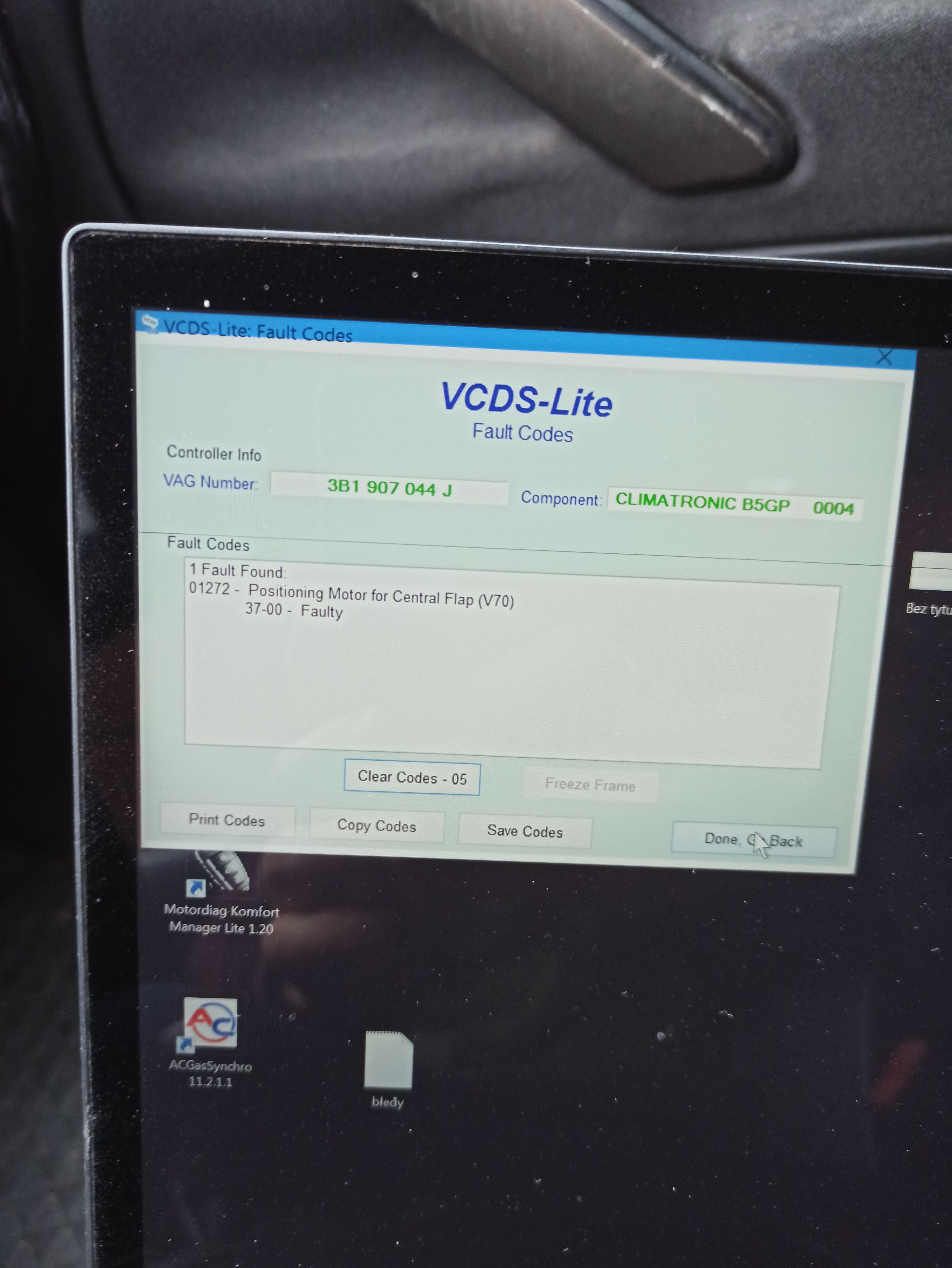

3. Zrobiłem kalibracje klimatronika, miałem kilka błędów. Nie można jedynie skasować błędu silniczka v70. (Mam te błędy od kupna auta w 2012 roku)
