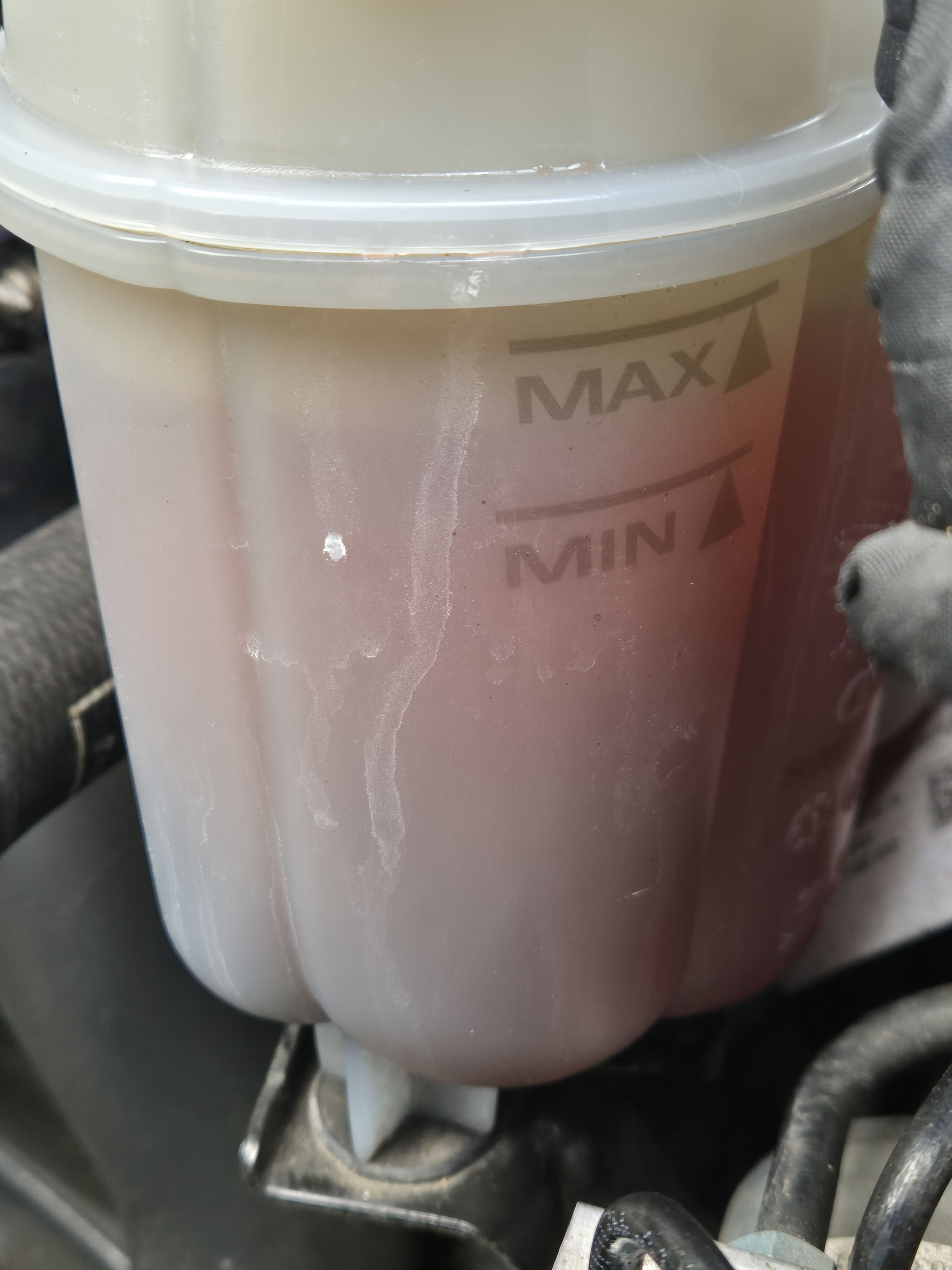

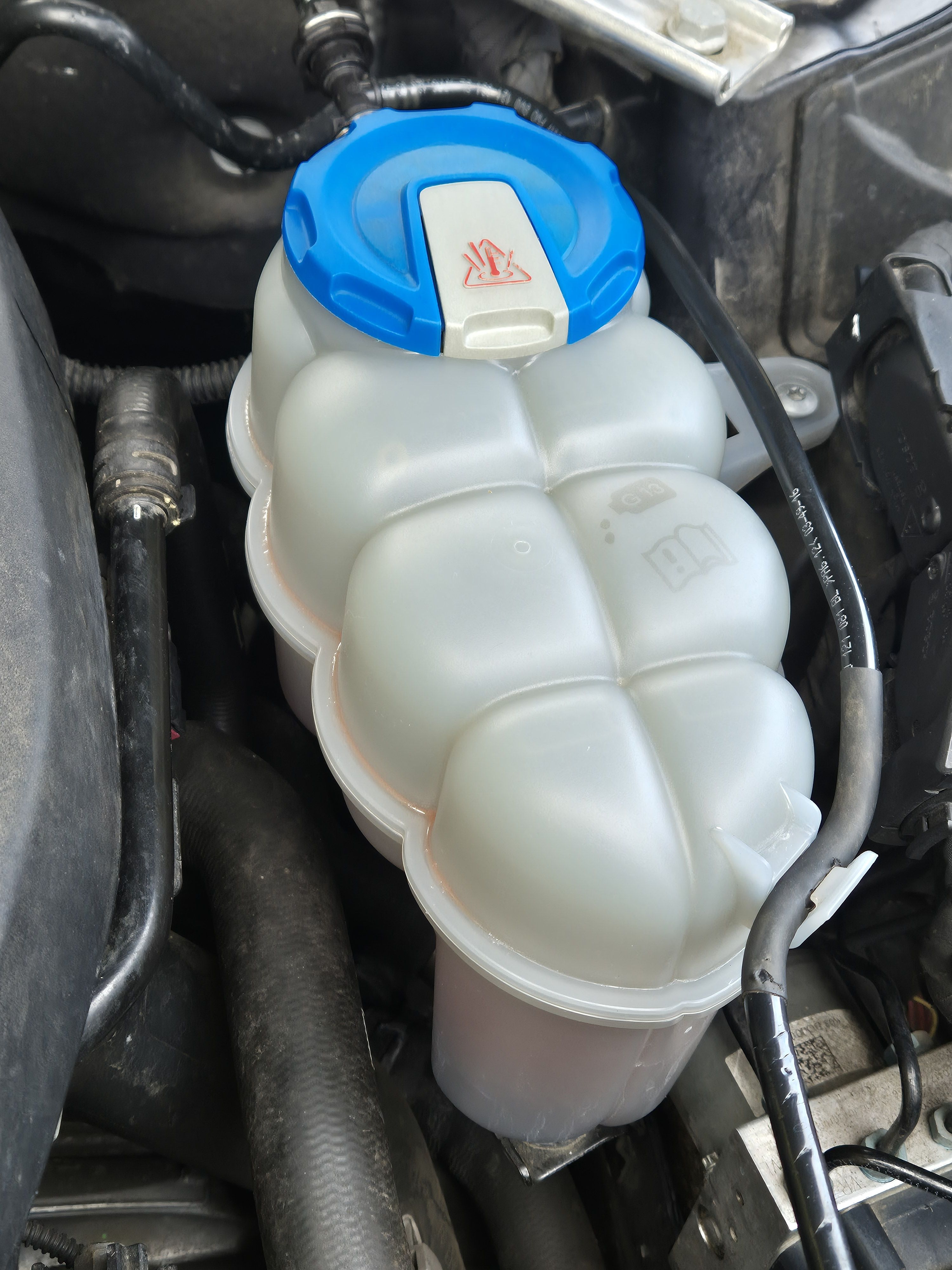

Witam, kilka tygodni temu zauważyłem spadek poziomu plynu w zbiorniku.
Uzupełniłem płynu, okolo 100 ml.

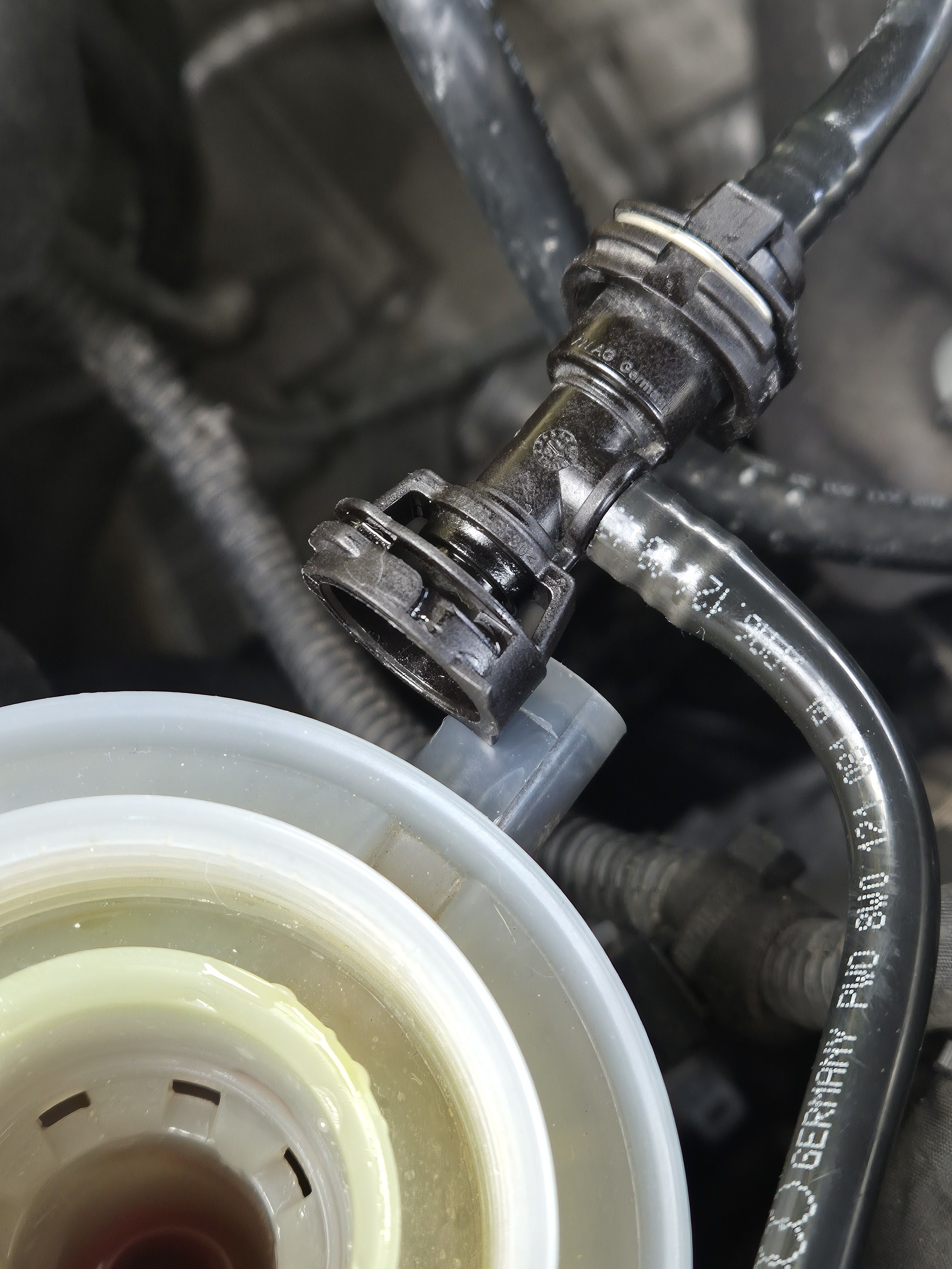

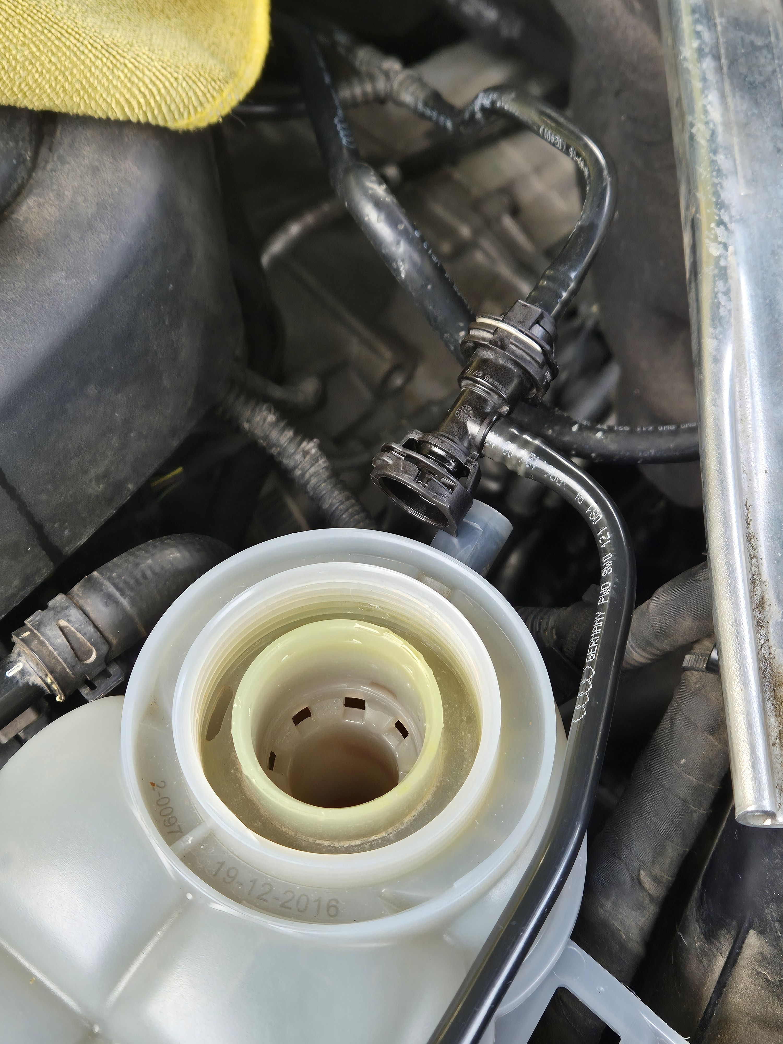

Teraz zauważyłem że zbiorniczek wyrównawczy jest mokry na rancie.
Mokry jest również ten jakby trójnik z drugiego zdjecia.

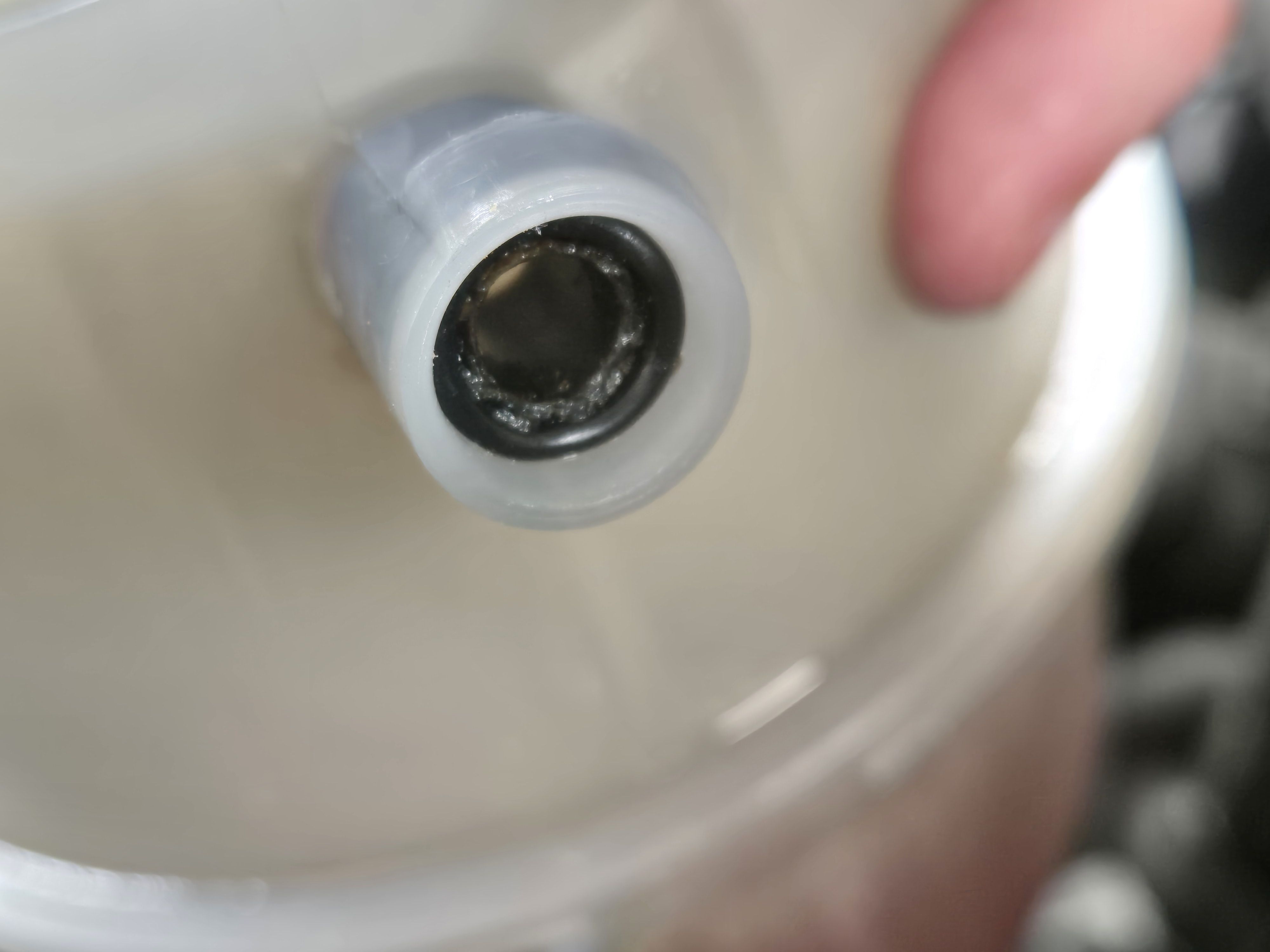

Zdjąłem zawleczkę i ściągnąłem go. W środku wydaje mi się że jest oring i to być może on przepuszcza ten płyn. Czy wystarczy wymiana tego oringa? Ma ktoś może numer tej części?
Mam w domu pełno oringów i na pewno bym dobrał taki, ale wolę sie upewnić, być może to musi być jakiś specjalny. O ile w ogóle to jest przyczyną tego wycieku... Proszę o poradę od czego zacząć.

Ty masz chyba ułamaną końcówkę złącza, czarna część siedzi w zbiorniczku
Tak to wygląda. Wydłub resztę że zbiorniczka, i wymiana na nowe.

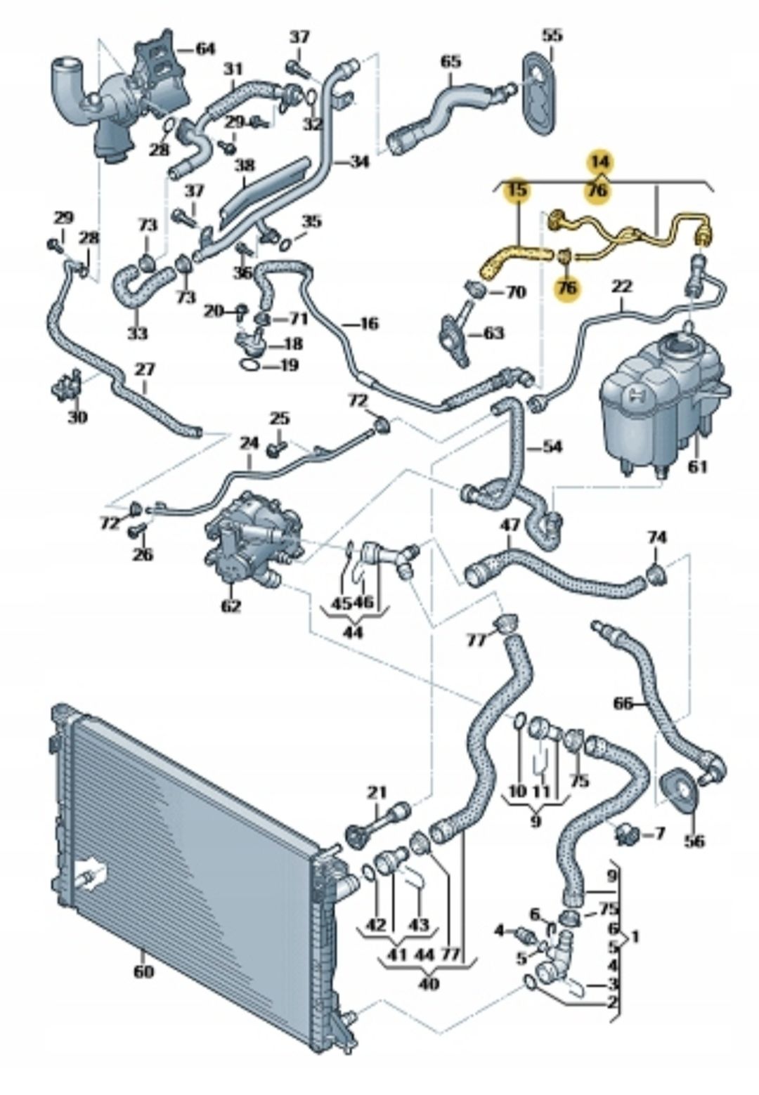

Dziękuję serdecznie za pomoc Panowie! Jesteście w stanie podać jeszcze numer tej części którą powinienem zamówić?
Czy to będzie to oznaczone numerem 22?

7 godzin temu, Dżangobajana napisał(a):
Dobierz sobie ten przewód po numerze VIN bo na  zdjęciach które wstawiłeś można odczytać że przewód ma numer: 8W0 121 081 BL
Tam zmiany były i część z tym numerem została wycofana. 8W0121081BL -> 8W0121081DR -> 8W0121081ED. Czyli ten numer zgadza się z tym z allegro
