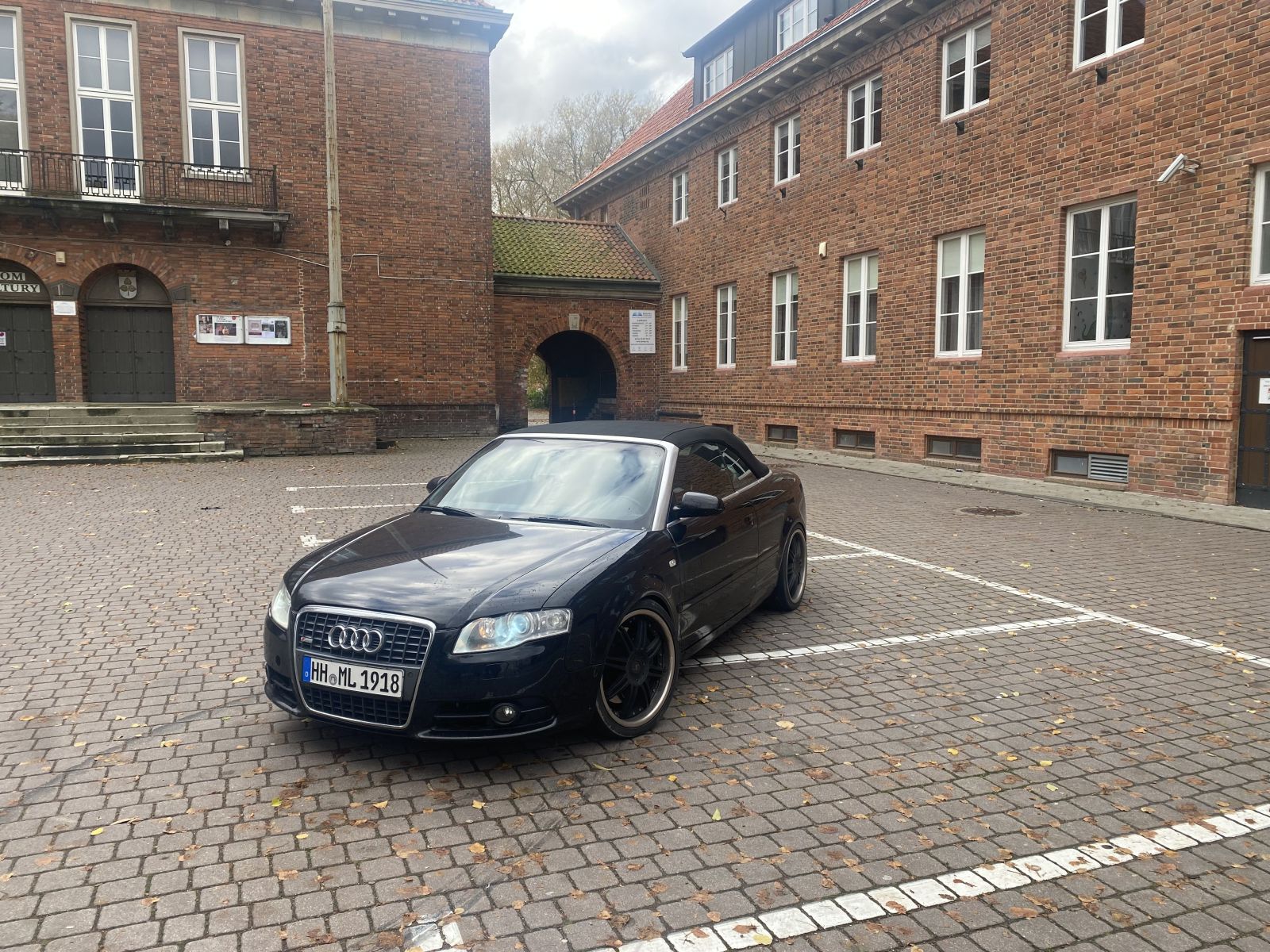

Jutro wjadę na podnośnik i potwierdzę. Też miałem problem z oszukaniem tego. Dawcą była b7 angol też cabrio
jaki rocznik ?
Rocznik dawcy domyślam się, nie wiem 2007-2009
