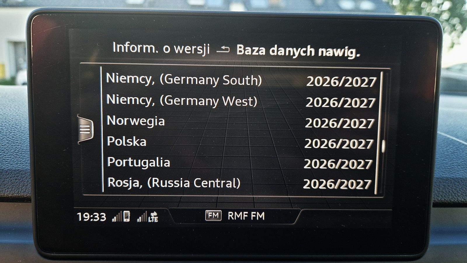

odkopie temat dzisiaj koledze robiłem mhs2 dostał mapy 2026/2027 są to przerobione mapy z mhi2/mhi2q wszystko działa mhs2 mapy2026/2027 jak trzeba , wymagany soft w jednostce p2035 , aktywator MHS2_Activator_Made_By_Congo_v2.5_Nevermore dodatkowo patch, przerobione mapy z mhi2/mhi2q karta 32GB

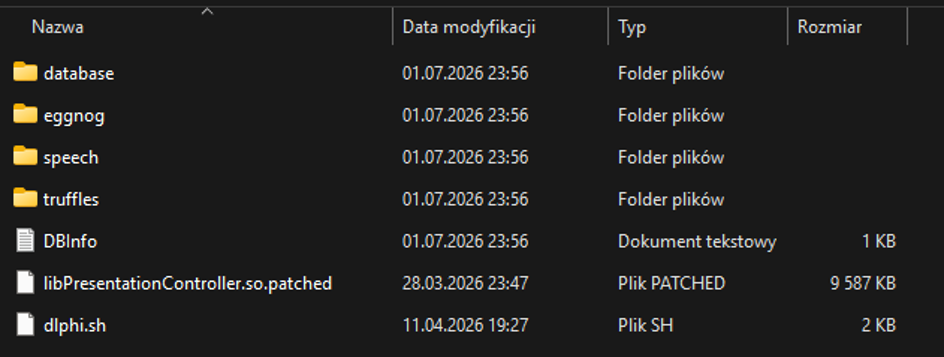

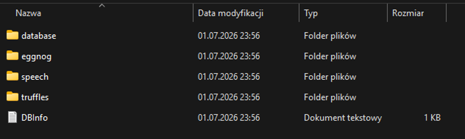

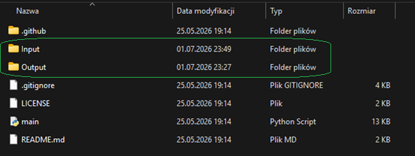

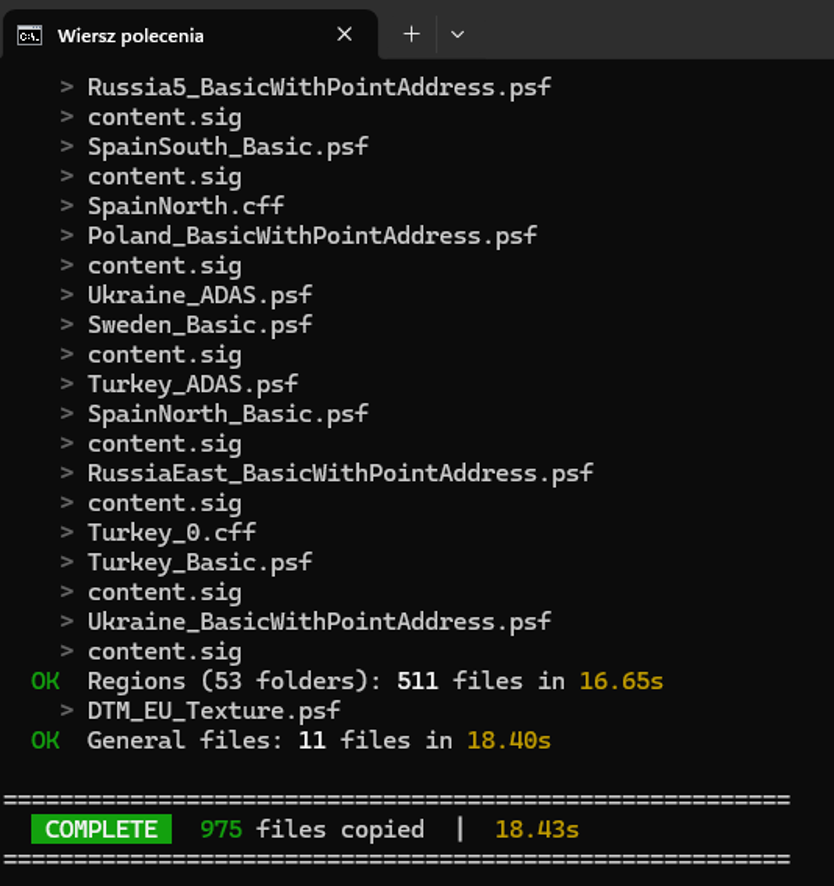

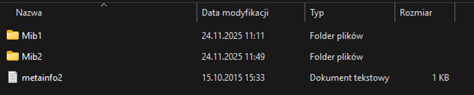

Piszę, ponieważ dzisiaj korzystałem z tej instrukcji i mogę potwierdzić, że wszystko działa zgodnie z opisem.
Moja wersja MMI to MHS2_ER_AU_P2035 i, tak jak było wspomniane, dla tej jednostki nie są już udostępniane nowsze wersje map.

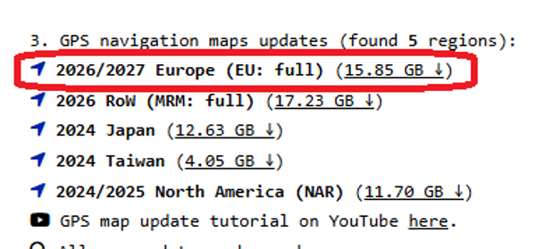

Korzystając z poradnika z powyższego posta, bez problemu udało mi się przekonwertować najnowszą mapę - ja użyłem HIGH2_P450_EU_202625 (do pobrania m.in. z mib-helper.com). Następnie wystarczyło skopiować przygotowane pliki na kartę SD wraz z odpowiednim patchem (w moim przypadku z paczki P2035/P2037.zip).
Warto również pamiętać, aby przed rozpoczęciem karta SD była sformatowana w systemie plików FAT32.
