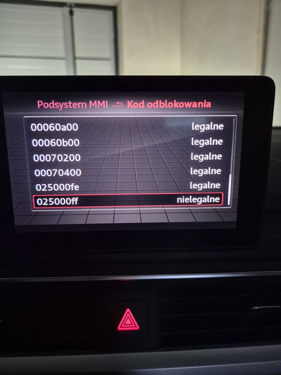

Przekonwertowalem mapę, karta sformatowana FAT 32, foldery i pliki mapy i patch wrzucone na kartę SD, i komunikat jest jak na zdjęciu. Serdeczne dzięki za pomoc.

Niech kolega wrzuci kody FEC jakie ma w MMI.
@Muskel1 Chodzi o "Kod odblokowania" w Podsystemie MMI? Jeżeli tak, to poniżej lista:

42 minuty temu, KazikPL napisał(a):
023000f0	legalne
Tak o te ochodzi. Tu masz kod lifetime na mapy aktywowany.

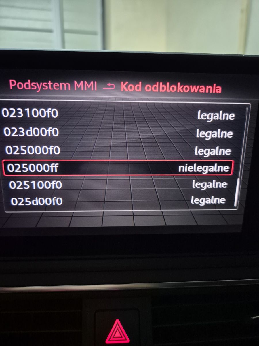

Może być przyczyną że nie mam aktywatora Conga, mam aktywator od Terrormolch z niemieckiego forum. Wcześniejsze mapy chodziły, soft 2035.
Nie gra roli czym aktywowane. Liczy się klucz czy jest ważny. Wrzuć kody
😁podpowiedz gdzie wejsć, karta sd w aucie czy w komputerze😁Jutro będę w domu. Kazek pytał o kartę więc był pełny format fat 32, SD Sandisk 32Gb
System-> kody aktywacyjne.
Tutaj coś nie zatrybiło, reszta jest ok.
Klucz nieważny.
Co mam zrobić? Łatkę od Cango?
Tak. Congo Aktivator

Serdeczne dzięki za pomoc i instrukcje🙂,mapa działa, Kazek wytłumaczył i opisał łopatologicznie😀. Muskel jak zawsze pomocny. A tu jeszcze takie coś zostało
Edytowane przez Andrzejx
To jest stary klucz.
Znalazłem, ktoś wrzucił.
