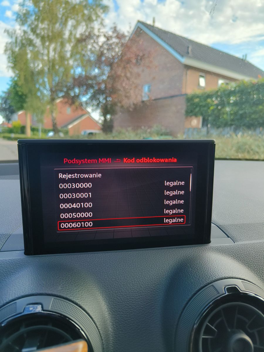

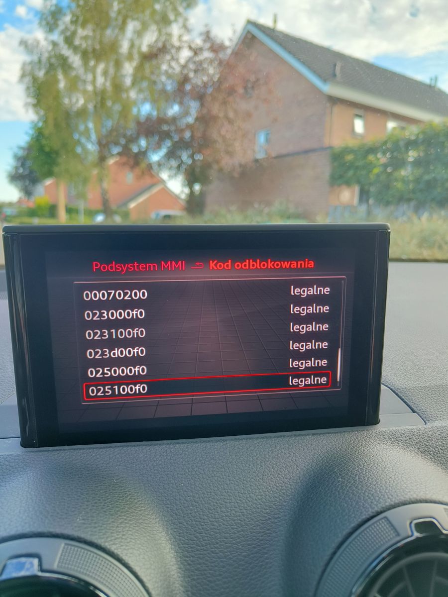

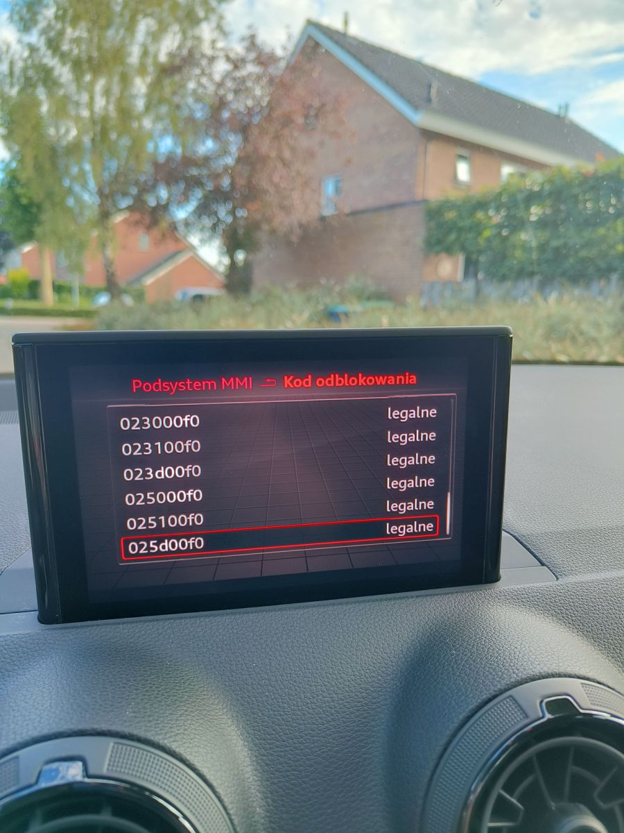

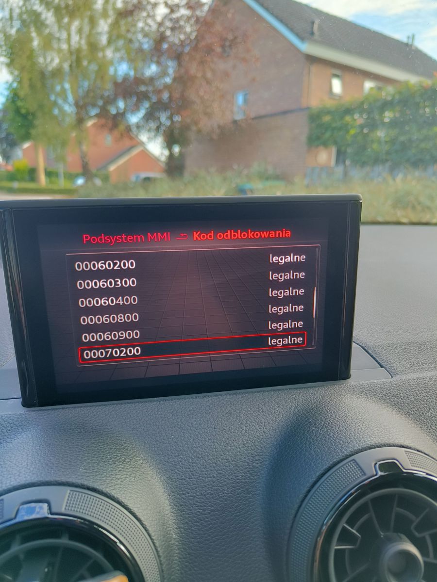

Tak był wgrywany congo v2.5 neveragain. I juz mi rece opadaja bylem w mmi i kody yez sa legalne . Zaraz podesle fotki.
Kody wyglądają ok. Niestety, tutaj pomysły mi się kończą. Jedyne co mogę jeszcze zaproponować, to spróbować przeprowadzić całą operację jeszcze raz.., może jednak gdzieś został popełniony jakiś błąd.. Rozumiem, że do konwersji wykorzystałeś te mapy z MIBHelper, o których wspomniałem w instrukcji? Kartę SD należy włożyć do pierwszego slotu w samochodzie.

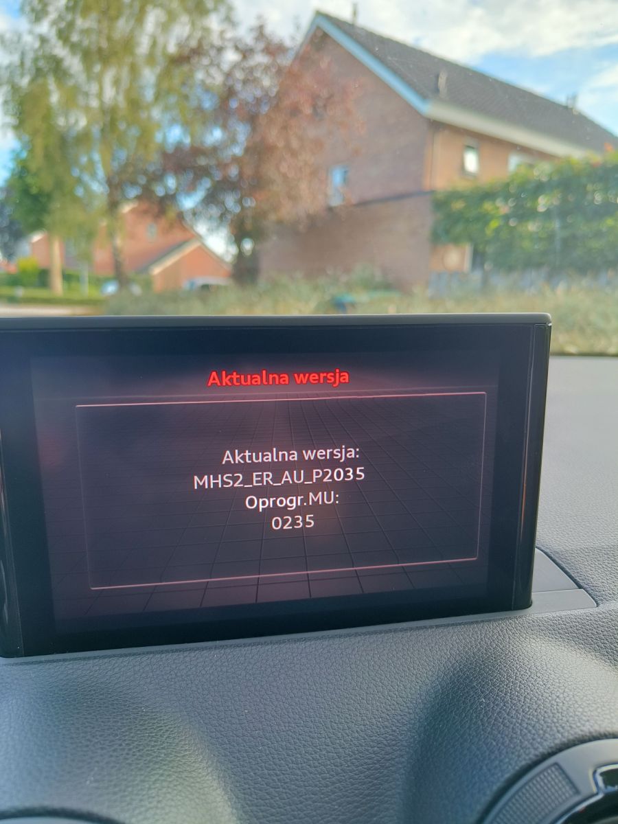

W audi a4 b9, po patchowaniu Congo activator, póżniej konwersja map z MHI2 do MHS2, najnowszych map 2026/2027 i uzyciu patacha 2035, mamy w systemie MHS2 najnowsze mapy na rok 2026/2027, ktore dzialaja calkiem niezle.

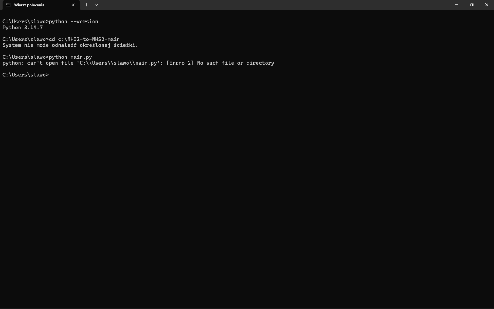

Witajci
Niestety nie mogę przejść kroku z Pythonem
  1. Przejdź do folderu, w którym znajduje się skrypt.
    Skopiuj ścieżkę do folderu ze skryptem, a następnie w CMD wpisz:
    cd C:\Audi A5\MHI2-to-MHS2-main wciśnij Enter
    Oczywiście zamiast powyższej ścieżki wklej swoją;)
  2. Uruchom skrypt.
    Wpisz polecenie:
    python main.py wciśnij Enter
Proszę o pomoc
Gdzie znajduje się folder MHI2-to-MHS2-main? - bo w CMD wpisałeś że jest on bezpośrednio na dysku C, a wygląda na to że go tam jednak nie ma.
Uruchomienie skryptu było nie potrzebne jeżeli nie nie widzi odpowiedniego folderu..
Uff udało się ,wszystko poszło jak z płatka.
W CMD musiałem wpisać
cd C:\MHI2-to-MHS2
bez main
i wtedy uruchomić skrypt
python main.py
Mapy działają w aucie bez problemu.
Wcześniej wgrałem aktywator Congo.
Dziękuję pięknie za poradnik.
OK. Super, że wszystko się udało👍
