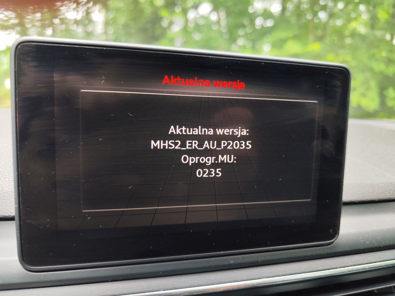

  7. Wkładamy kartę SD do samochodu i włączamy zapłon. Jeżeli wszystko zostało przygotowane prawidłowo, po kilku sekundach jednostka MMI powinna się wyłączyć, a następnie po chwili ponownie uruchomić.
  8. U mnie już po ponownym uruchomieniu nowe mapy były dostępne i działały poprawnie.

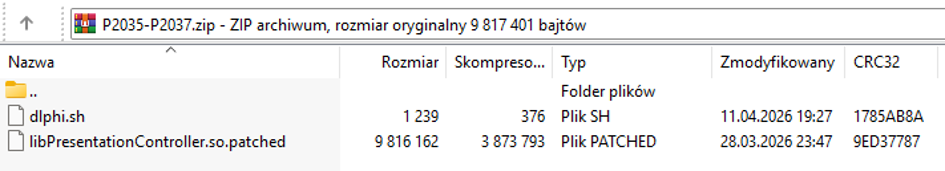

podpunkt 6 a konkretnie zrzut ekranu ostatnia pozycja - skad tp wziałeś? (dlphi.sh) pisałeś ze na karte wrzucamy pliki wygenrowane przez konwenter z katalogu OUTPUT oraz plik z patcha w moim przypadku libPresentationController.so , wiec skad plik plik dlphi.sh?
Wszystko zgodnie z instrukcją😉pisałem o plikach z paczki z patchem:

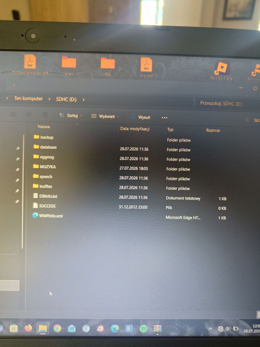

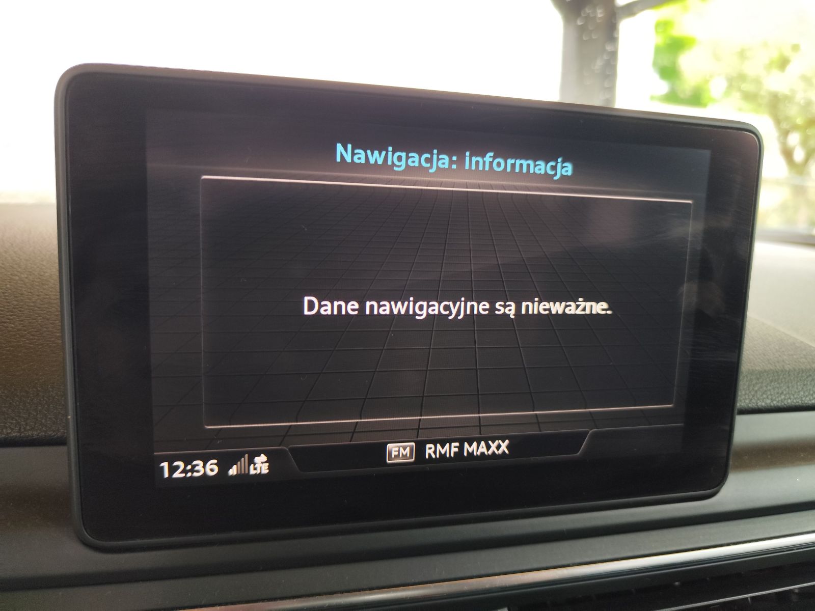

Witam Cię. Mam pytanoe wszystko zrobione tak jak opisano w samochodzie dalej pisze mapy niewazne poniżej wklejam fotki bo pliki sie utworzyly ale mapy niedzialaja. Patcha dogralem rozpakowałem a teraz sie usunoł. Audi Q2 2017 r
Wylacz antywirusa na czas operacji przezycania patcha na kaete sd.

Hmm, ze screena, którego wysłałeś, wychodzi na to, że program zadziałał, ponieważ pojawił się plik tekstowy "SUCCESS" -co w zasadzie powinno oznaczać, że łatka nie napotkała żadnego problemu 😅 - po operacji pliki z patchem powinny zniknąć z tego co pamiętam

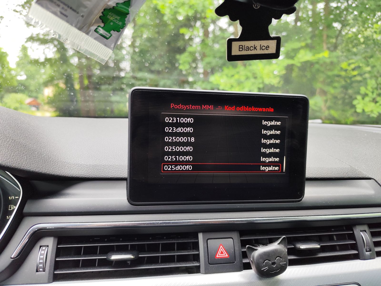

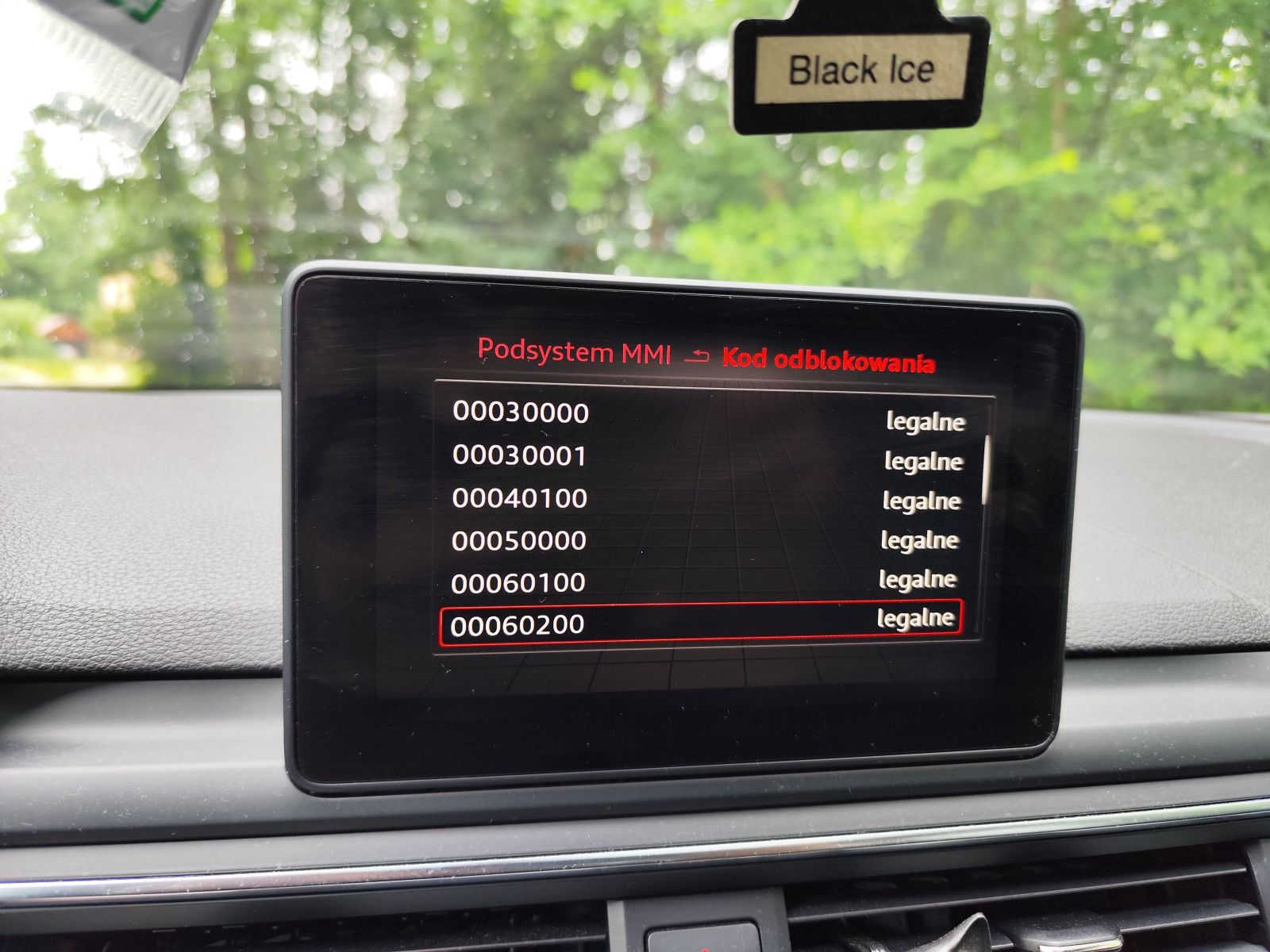

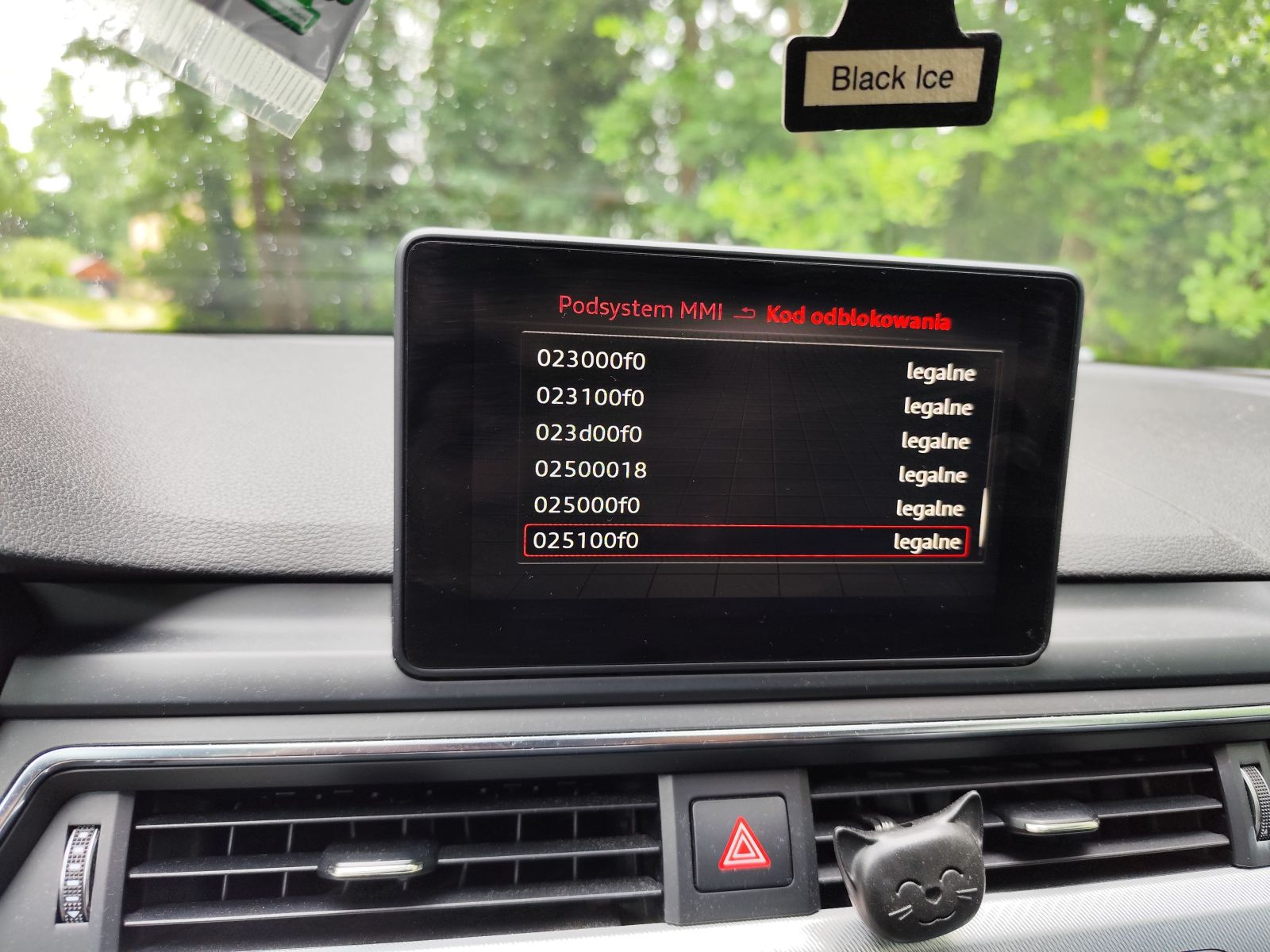

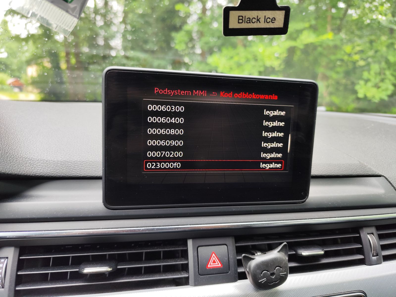

Mam pytanie - czy czytałeś wszystkie posty z tego tematu? W trakcie dyskusji wyszło, że aby mapy zadziałały, musisz mieć aktywowany kod dotyczący dożywotniej licencji na mapy. Musisz sprawdzić kody FEC, które masz w swoim MMI - szczegóły znajdziesz w tym wątku.
Edytowane przez KazikPL
Czy Congo activator byl wczesniej wgrywany? Pytam poniewaz modyfikuje oprogramowanie jednostki multimedialnej, aby odblokować i wymusić poprawność kodów FEC/SWaP. Jesli nie, to zainstaluj prosze Congo axtivator.
