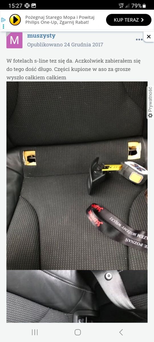

2. Jestem również tatą, haki ISOFIX są w konstrukcji pod kanapą, a kanapa nie ma otworów i prowadnic. Jeszcze nie wiem czy będę ciął obecna kanapę czy poszukam takiej z otworami ISOFIX. Ktoś przerabiał ma jakąś wiedze na ten temat?

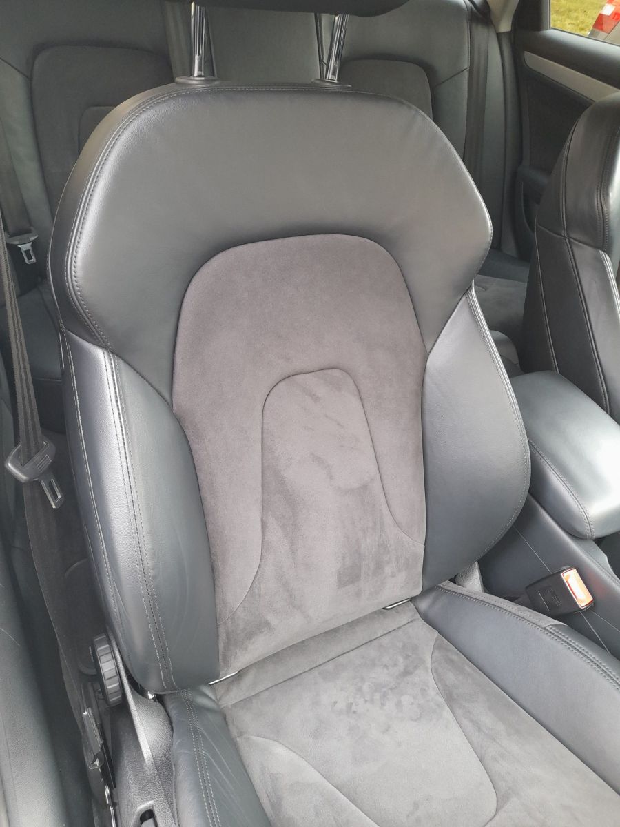

5. Fotel kierowcy - zniszczony konieczna wymiana natomiast obecny jest podgrzewany i nie wiem czy łatwo będzie znaleźć taki sam.

Nie bardzo rozumiem jak chcesz wpiąć fotelik nie mając dostępu do uchwytów. Ludzie właśnie nacinają kanapę lub wymieniają siedzisko.

Ale B8 chyba nie miałeś. Tam uchwyt nie jest pomiędzy siedziskiem a oparciem tylko w siedzisku.

Jeśli chodzi o całą dyskusję o isofixie, tak ja też pierwszy raz spotkałem się z tym, że uchwyty isofixa nie są między oparciem a kanapą. Jako iż fotel kierowcy mam też zmęczony, mam kanapę bez otworów i uszkodzoną osłonę apteczki za podłokietnikiem, to zdecydowałem kupić cały zestaw i nie ciąć tylnej kanapy.

Fotele i kanapa tylna kupiona z otworami isofix. Musze je jeszcze przeprać  przełożyć. Fotele maja więcej wtyczek niż te co mam obecnie, ciekawe czy dużo trzeba zrobić aby uruchomić te funkcje. Rozeznam kiedyś...
