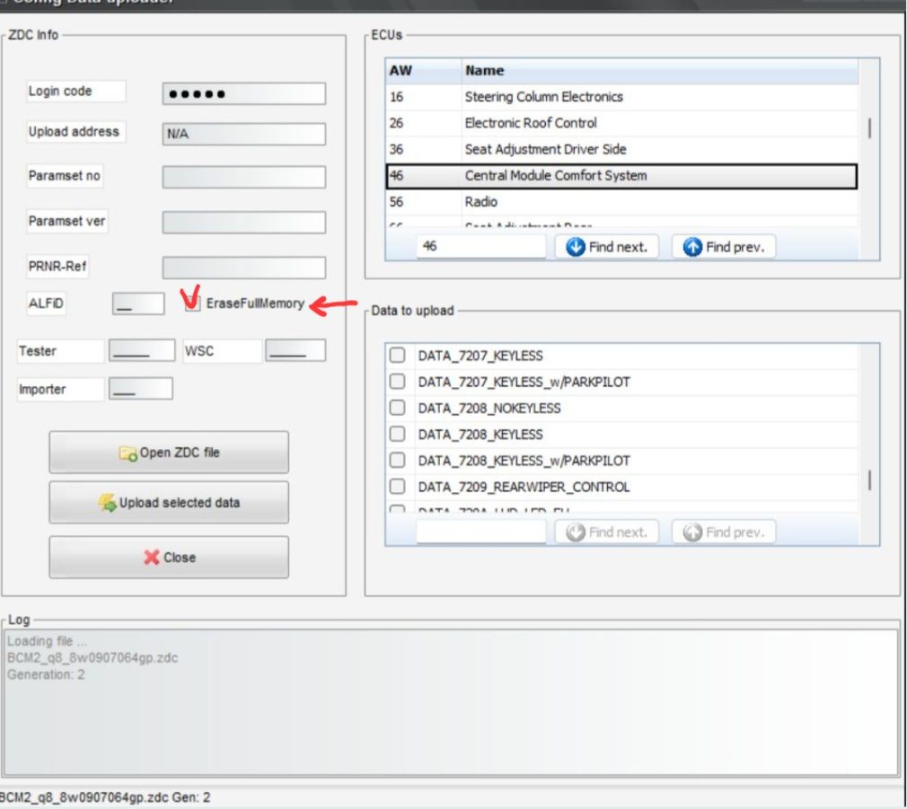

pobrałem ten zgodnie z moim sterownikiem a4_BCM2_8w0907064aa.zdc
mój sterownik 8w0907064aa
Ten zestaw danych jest odpowiedni dla Twojego BCM2:thumbup1:
a4_BCM2_8w0907064aa.zdc  taki plik pobrałem według wskazówek z forum
super teraz już wiem ze nie zepsuje dzięki
Nie zapomnij zaznaczyć okienka Erase Full Memory zanim klikniesz na załaduj.
zrobione działa  dzięki za wszelką pomoc pozdrawiam chyba czas zamknąć temat jeszcze raz dziękuje i pozdrawiam
