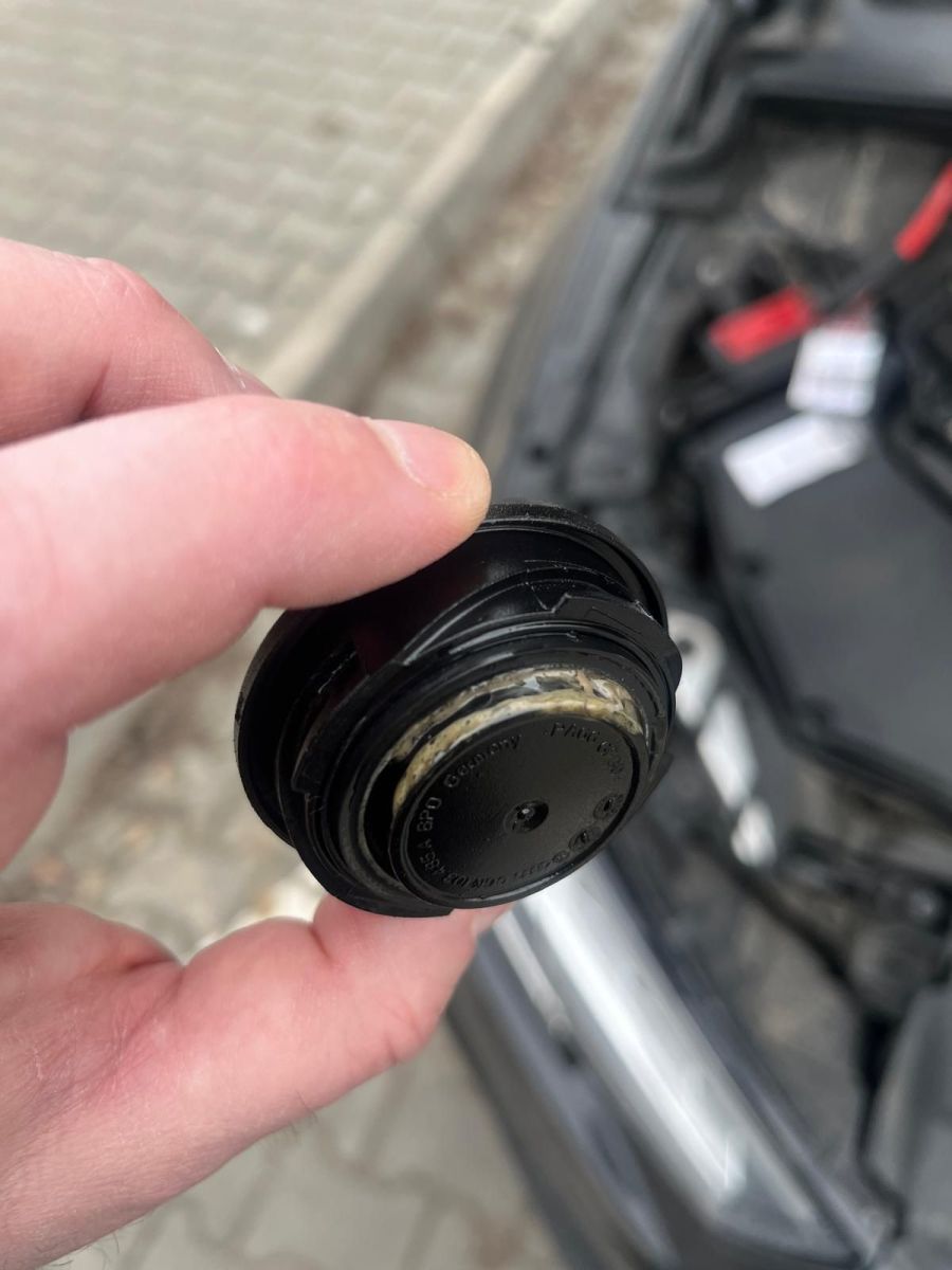

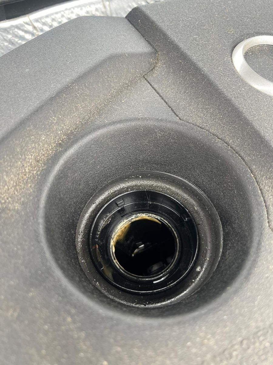

Gęsta maź pod korkiem oleju w Audi A4 B9 2.0 TDI
Koledzy czy taki efekt jest mozliwy, czy to cos powazniejszego ? Dodam ze ostatnio krotsze trasy ..

przy krótkich trasach normalne...
płyn chłodniczy w normie?..
plyn tak.
Niska temperatura i krótkie dystanse.
Czasami nawet dziennie 20km w jedną stronę to za mało, zwłaszcza zimą. Jak w lato masełko się traci, to wszystko ok. No ewentualnie jeszcze jak go jest sporo, to odma może być zapchana i nie odprowadzać opar w dolot.
