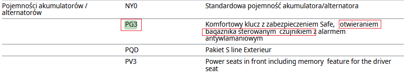

Tak więc zgodnie z VINem auto posiada czujnik otwierania klapy gestem.
Jest on także zakodowany w sterowniku. Dlatego pojawia się błąd komunikacji z tym czujnikiem i sterownikiem. Naprawdopodobniej padł on i nie ma z nim komunikacji.

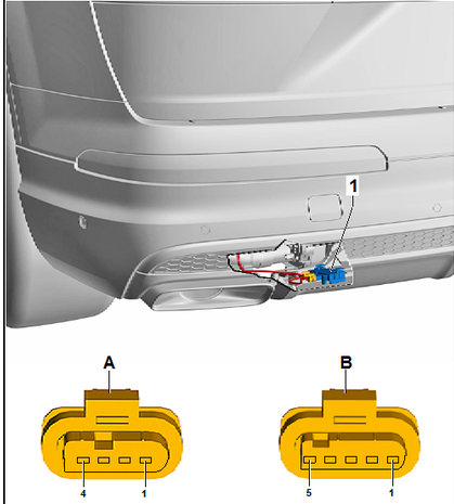

Pod zderzakiem

Co to jest za moduł sterowania klapa gestem ? Bo klapę zawsze otwieram albo poprzez przełącznik w drzwiach kierowcy i na klapie lub ewentualnie zdalnie z pilota i przy kupnie nie miałem przekazane że ma może jeszcze otwieranie jakimś gestem . Czyli to jest gdzieś pod zderzakiem w takim razie upiekę dwie pieczenie na jednym ogniu ponieważ teraz będę na dniach montował hak do auta to też muszę do tego zdjąć zderzak więc ogarnę i to . A czy dał byś radę podać jakiś numer oryginału tego modułu który muszę w takim wypadku zakupić ?
Jest pod zderzakiem jak na umieszczonym rysunku. Numer części 3AA962243F. Ma jeszcze dwie takie długie jakby anteny, które biegną też w zderzaku. Dzięki temu sterownikowi możesz otwierać i zamykać klapę gestem nogi, wsuwając nogę pod zderzak. Przydatne gdy masz zajęte ręce niosąc jakieś przedmioty.
https://ebay.io/m/4vYieM
Jeżeli kupisz używkę musi koniecznie pochodzić z Q7. Sterowniki te stosowane są w bardzo wielu pojazdach VAG. Jak zamontujesz z innego pojazdu nie będzie działał, gdyż zestaw danych wgrany do sterownika nie będzie pasował.
Częstą przyczyną usterki jest skorodowana wtyczka/piny przy tym sterowniku.
