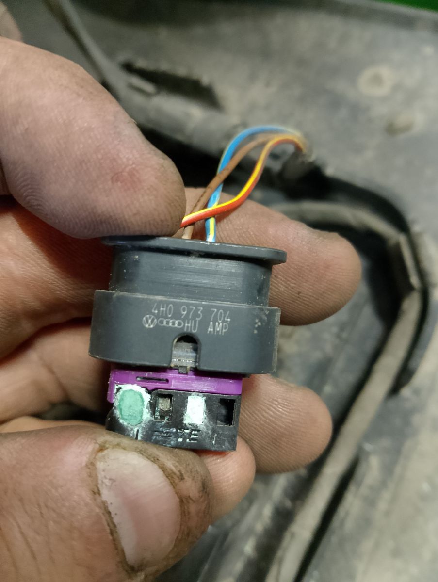

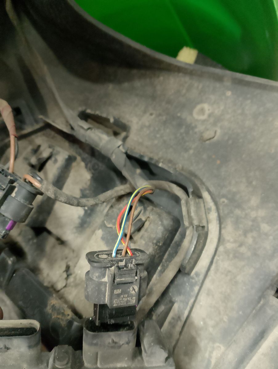

Kolego miałeś rację u mnie problem polega w zasiedziałych kostkach jak i sterowniku do tego stopnia że przy wypinaniu kostek wyszły razem z pinami ze sterownika. Teraz jeszcze muszę ogarnąć kostki aby wymienić na nowe i zastanawiałem się czy może nie przedłużyć kabli i modułu schować do bagażnika pojazdu bo umiejscowienie jego na samym dole zderzaka jest troszkę chorym wyjściem bo ciągła wilgoć i błoto. Zastanawia mnie fakt ponieważ w kostce nie ma przewodów can więc czy vcds z nim się łączy ? IMG_20260704_105716.jpgIMG_20260704_104530.jpg
No to częsta przypadłość.
Sterownik jest subsystemem sterownika BCM2, czyli komunikacja odbywa się po LIN-Bus, który jest na pinie 3.
No to teraz mi rozjaśniłeś sprawę ponieważ myślałem że wszystko idzie po linii CAN gdzie wszędzie te kabelki splecione widać a tu właśnie ich nie było. Jeżeli chodzi o wiązkę haka to według schematu jest bardzo prosty naraz gdyż trzeba tylko podłączyć przewody masy do karoserii , wpiąć przewody CAN oraz jakoś przewód stop i wszystko ma działać bo moduł haka będzie sobie zaciągał po CAN .
Problem będzie z kodowaniem.
