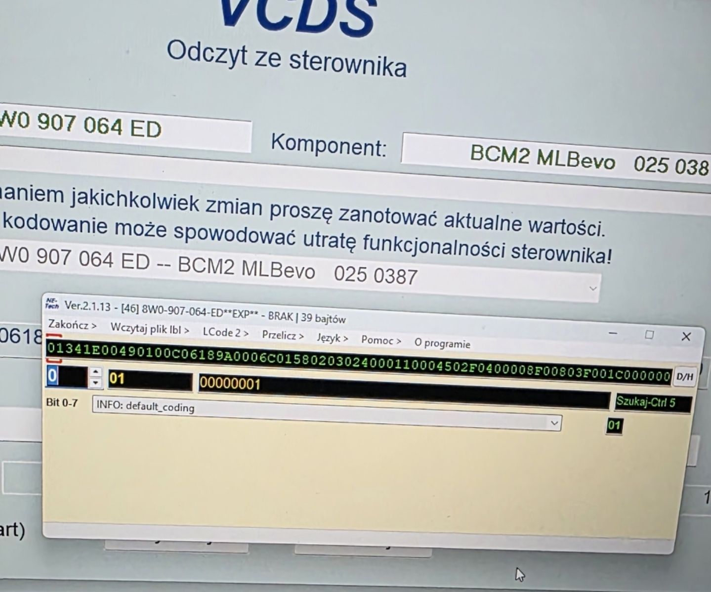

16 godzin temu, emillio1983 napisał(a):
Kolego Muskel1 mam pytanie czy w module 46 w tym bajcie 0 jest wpisana wartosc 01 czy to jest przypadkiem ustawienie kierownicy dla prawej strony? czy nie powinno byc 00 czyli lewa strona ?
Informacje dotyczące strony po której zamontowana jest kierownica są zawarte w bajcie 1, a nie w bajcie 0.
W bajcie 1 masz tam wartość HEX 34, czyli bit 0 odpowiedzialny za umiejscowienie kierownicy nie jest zaznaczony i tak ma być, bo niezaznaczony bit 0= kierownica po lewej stronie.
Ok racja dziekuje.

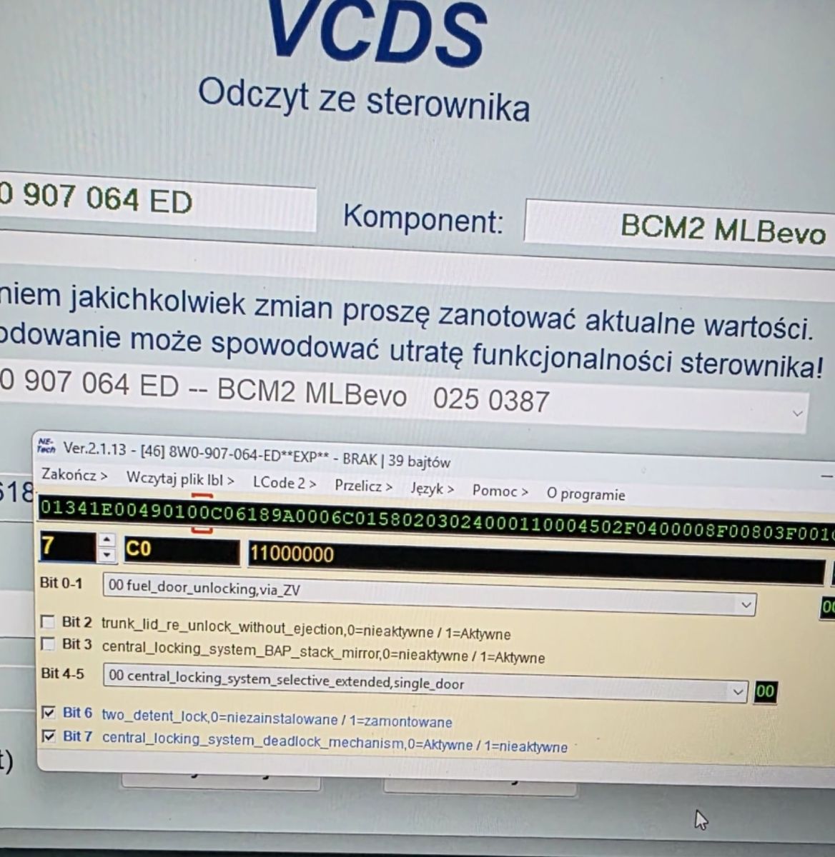

A czy tutaj w bit 7 jest dobrze ze zaznaczony? (Czyli nieaktywny)Screenshot_20260701_182708_Gallery.jpg
Będziemy teraz każdy bajt z osobna weryfikować?
:) no nie przepraszam
