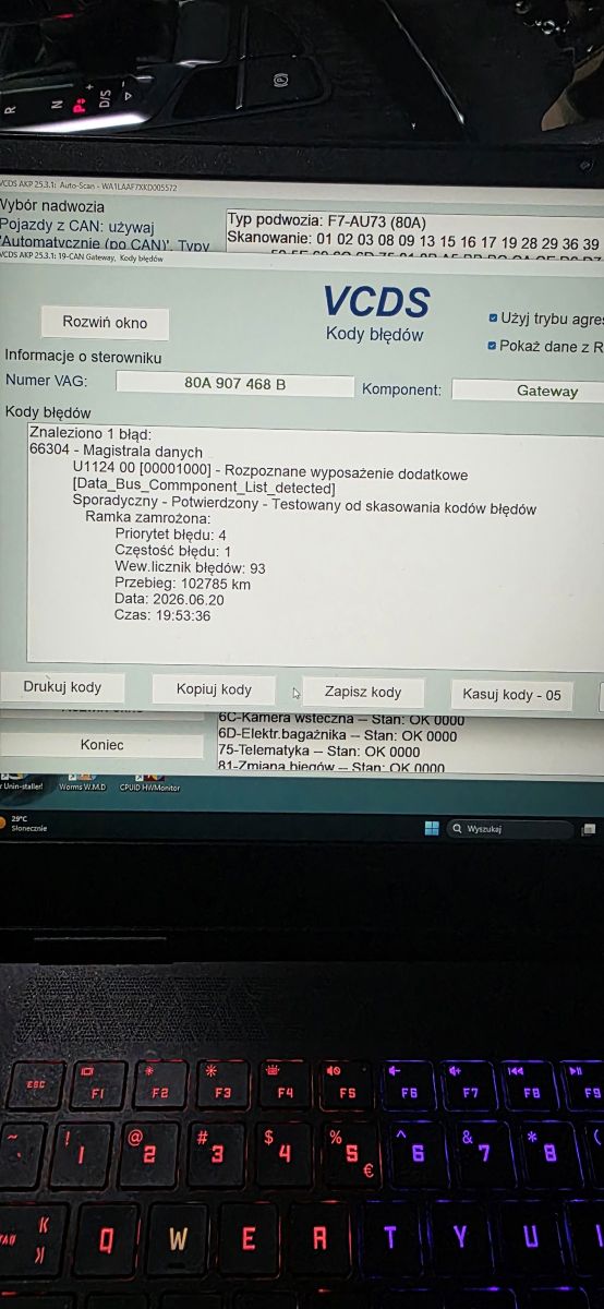

Kolego a podpowiedz mi a ten blad czego dotyczyć moze ?
Zostało dołożone coś z wyposażenia (jakiś sterownik) ale nie zarejestrowano go na liście urządzeń w Gateway i stetownik Gateway to wykrywa i melduje.
Hmm nic nie dokładałem cos pewnie sporadycznie wyskoczylo
Ciekawe czy to ma cos wspólnego z tym bledem:
65896 - Magistrala danych U1121 00 [00001000] - brak informacji [Climatronic control module: Klima_03: no signal/communication]
Czy błąd rozpoznanego wyposażenia da się wykasować? Ma status sporadyczny, więc pewnie tak.
Jak często powraca?
Moim zdaniem tutaj występuje problem z tylnym panelem klimatyzacji czyli 3 strefą. Albo panel ma usterkę, albo wiązka.
Wraca za kazdym razem po zapłonie.
Z tylu klima dziala panel dziala, wszytko sprawne, nie wiem czemu szuka on klimy 3strefowej, tak myślałem ze trzeba zaktualizować svm ale pewnosci nie ma
