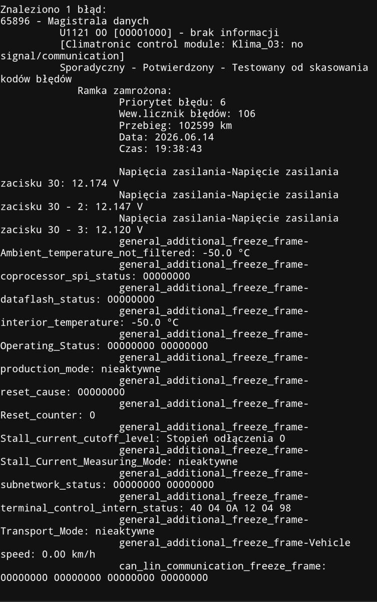

Analiza logów w Audi Q7 3.2 FSI
Klimatyzacja z tylu dziala regulacja lewj i prawej strony dziala czy to nawiew czy temperatura
Moim zdaniem błąd jest tylko niefortunnie opisany. Mówi on o trzeciej strefie czyli o tej tylnej, pomimo że jest to czterostrefowa.
Występuje problem z komunikacją z tym panelem, przynajmniej sterownik 46 jakoś nie może się z nim "dogadać".
No tak masz racje tez tak uważam ale nie wiem jak to naprawić próbowałem juz wiele razy:), dziekuje ci za czas pozdrawiam

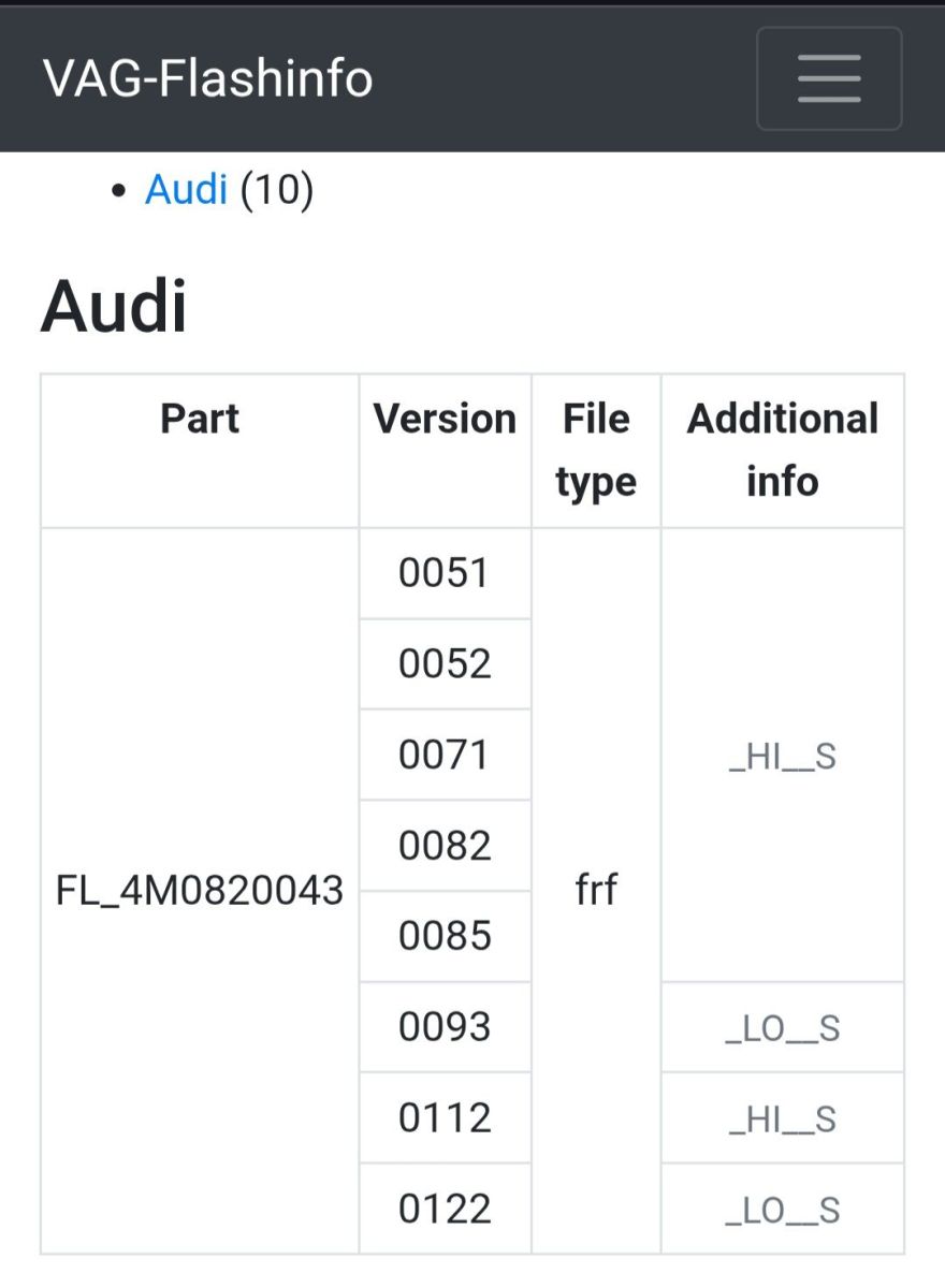

Wiesz co, wyczytałem właśnie, że w A4 B9 była nawet TPI na przedni panel, dotycząca słabej wydajności chłodzenia i właśnie pojawiającego się tego błędu w sterowniku 46. TPI zawierało podniesienie wersji softu przedniego panelu klimatyzacji do wyższej wersji softu. Tam panele klimatyzacji mają numer 8W0....
W Q7 panele to 4M0... i widzę, że nie ma nowszej wersji softu nieżeli ten, który ma Twój panel, mianowicie wersja 0112. Czyli nie podniesiesz już do wyższej, przynajmniej aktualnie nie. Może w przyszłości wypuszczą nowszą wersję softu.
O widzisz dziękuję Ci za informację, no trudno blad musi zostać ze mną na stałe :)
Ewentualnie Downgrade do niższej wersji i sprawdzenie, czy błąd zniknie. Zawsze możesz finalnie wgrać także aktualą (ostatnią) wersję.
A może to czujnik temperatury cos wariuje np zewnetrzny bo w ramce jest wartość-50° to wartość zastępcza.
Moze przy zaplonie nie dogaduje sie od razu z modułem
Wartość zastępcza.
No tak ale to raczej nie uszkodzone czujniki temperatury?
Nie.
