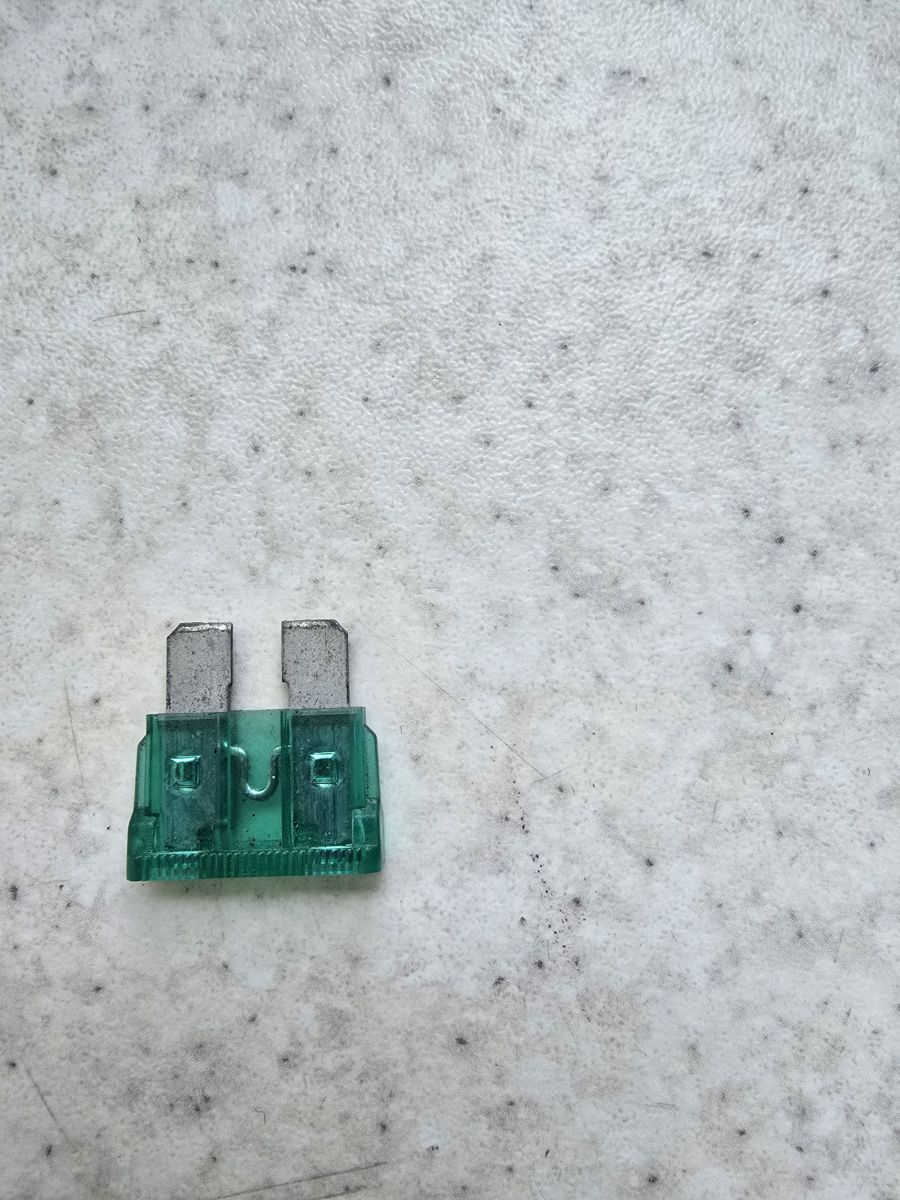

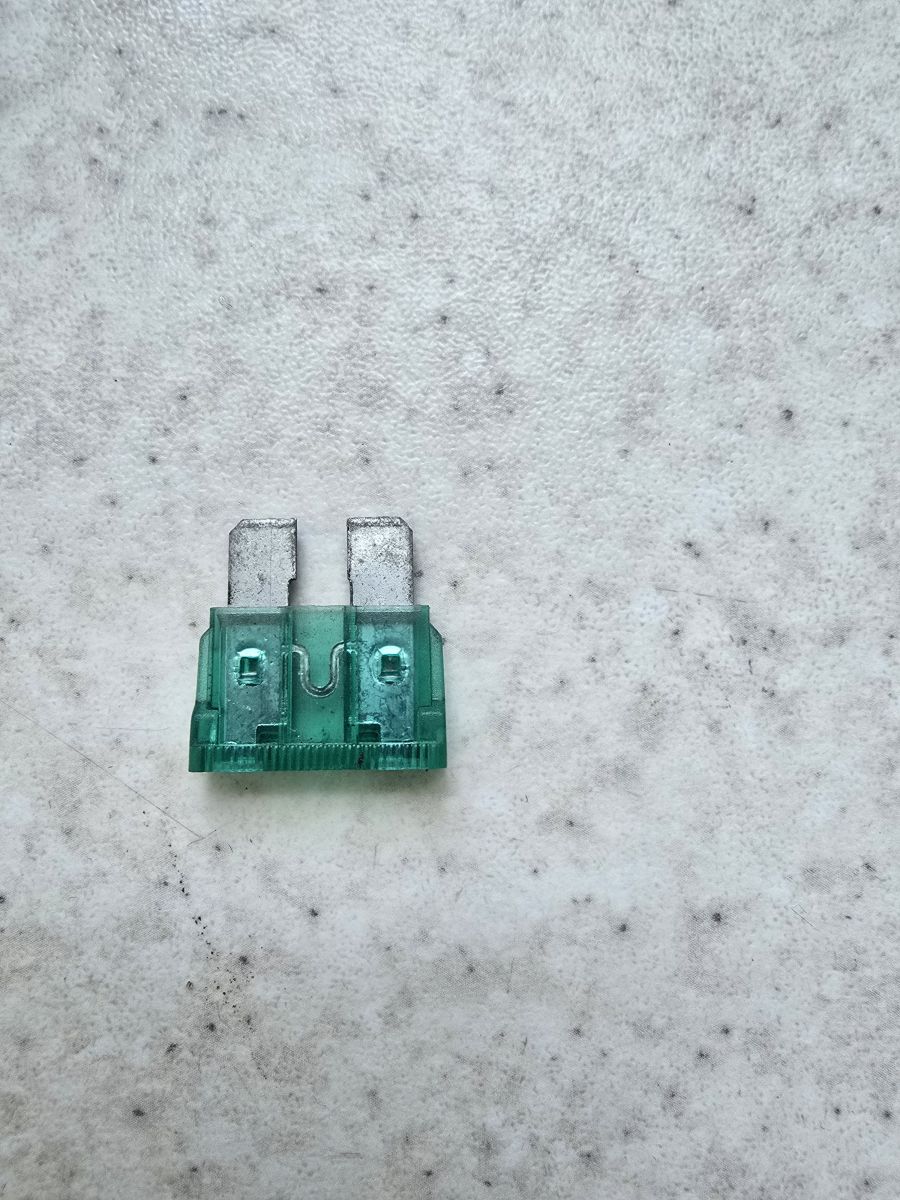

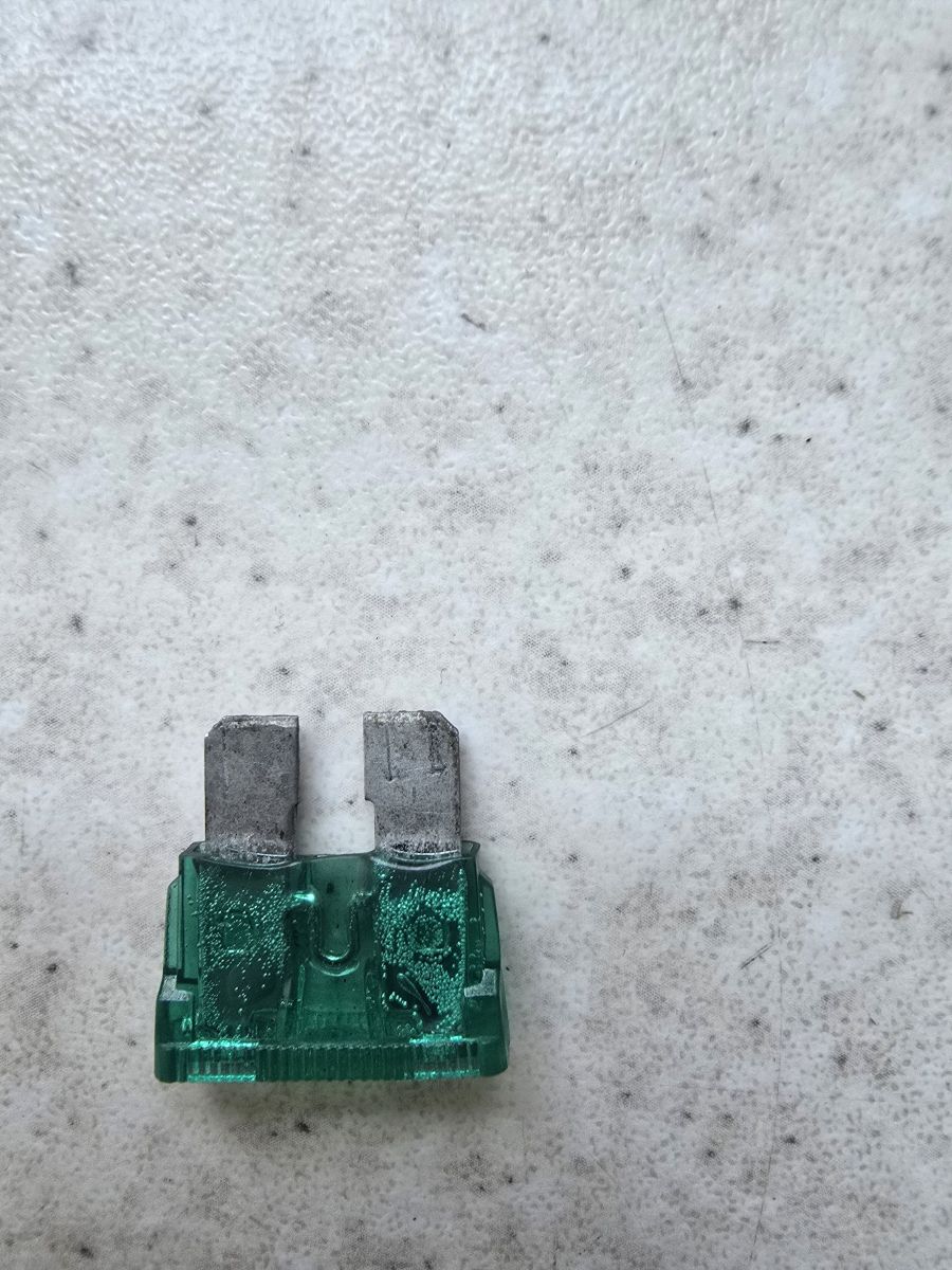

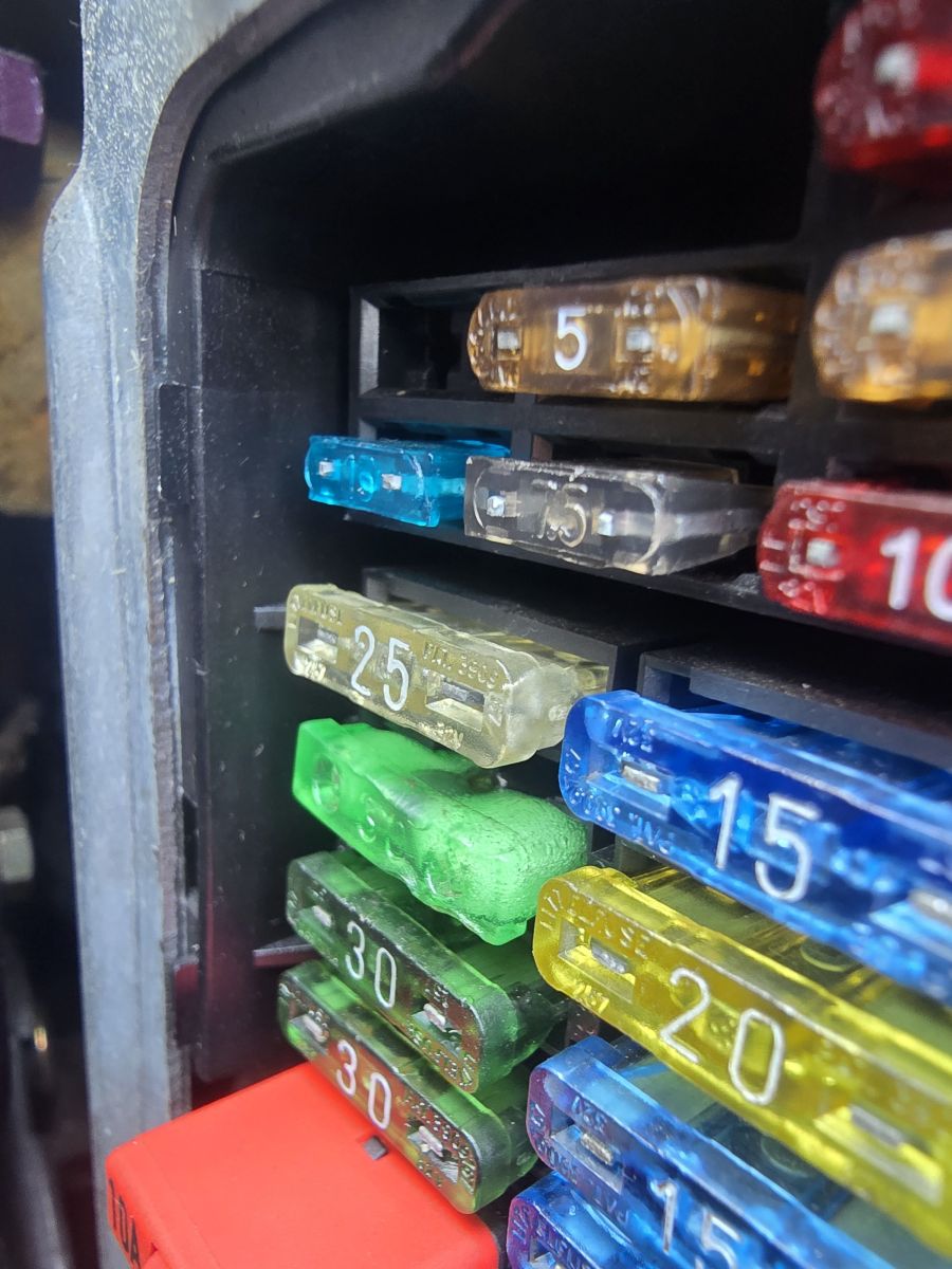

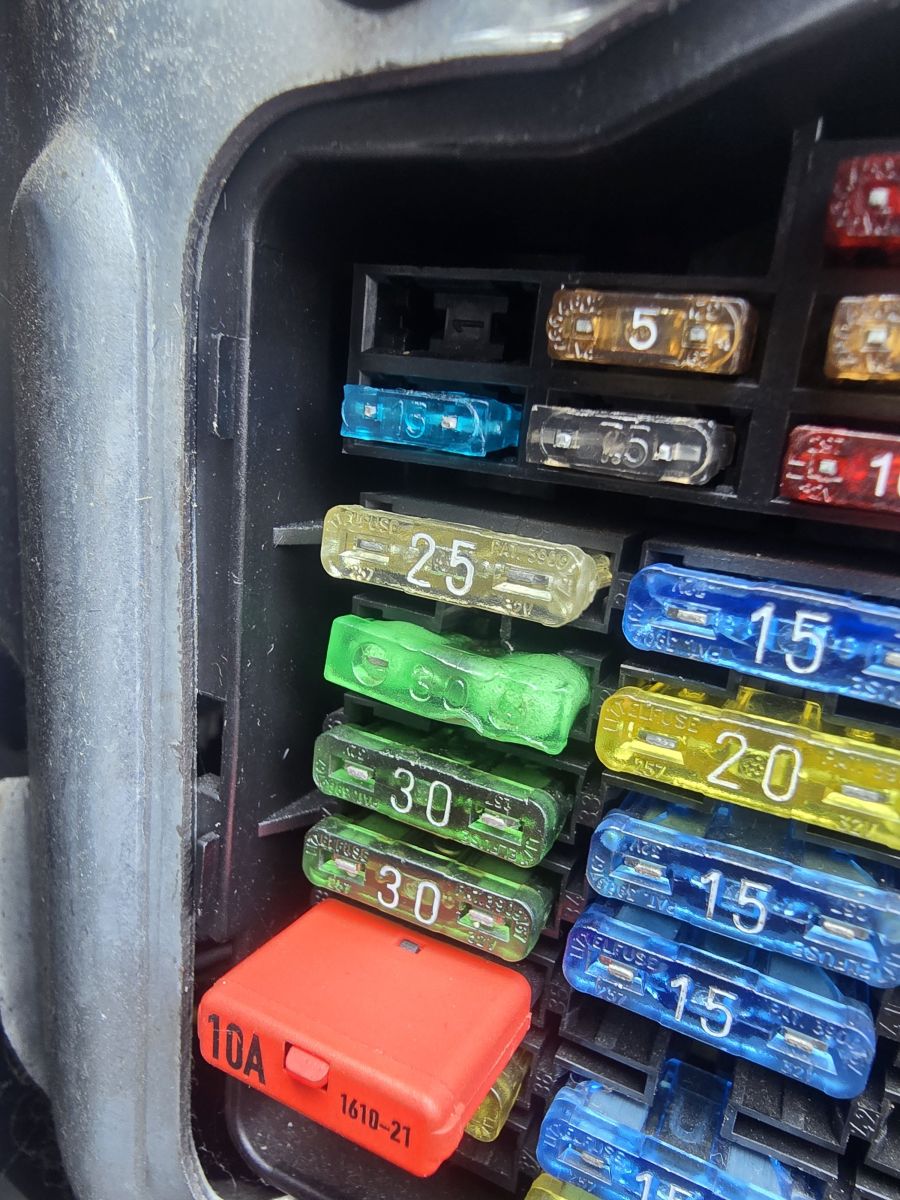

Hmm wlasnie byłem zobaczyc bezpiecznik od klimatyzacji i jest problem taki ze on ma jest wybrzuszony leko a pinnywidac ze sie roztapiaja ... bo dzis rano juz wymienilem na nowy i wygląda tak... I klima sie wyl I wl .. I teraz dosłownie przed chwilą byłem włożyć nowy I zobaczymy bo nowy wyglada tak podsyłam zdjęcia do porównania
Edytowane przez seba93
A powinien wyglądać tak moim zdaniem moze sie mylę

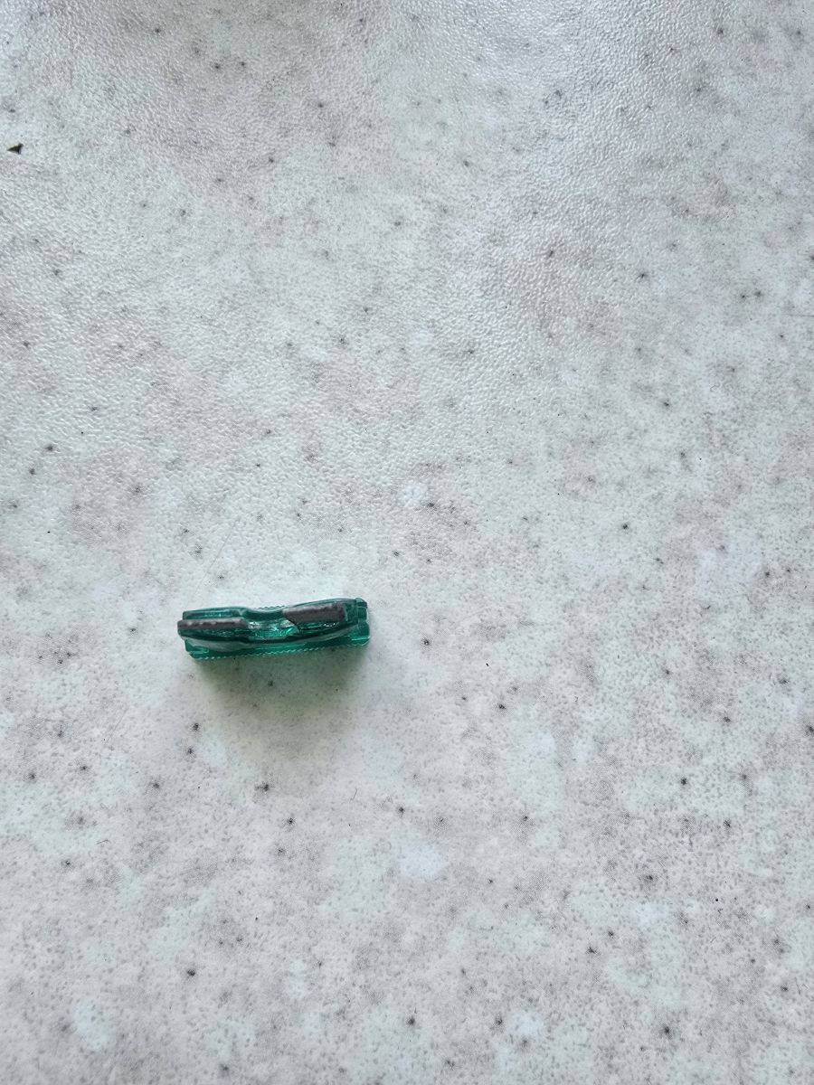

Jest chyba większy problem bo ledwo dojechałem... bezpiecznik tak sie przepalił ze go rozstopilo i wybrzuszyło to ten jasno zielony ... ktos jakieś rady ? Dodam im odrazu nadmuch przestal dzialac całkowicie

Albo jest luz w gnieździe bezpieczników, w miejscu w którym ten bezpiecznik siedzi i rezystancja przejścia jest za wysoka, albo wentylator pobiera za duży prąd.

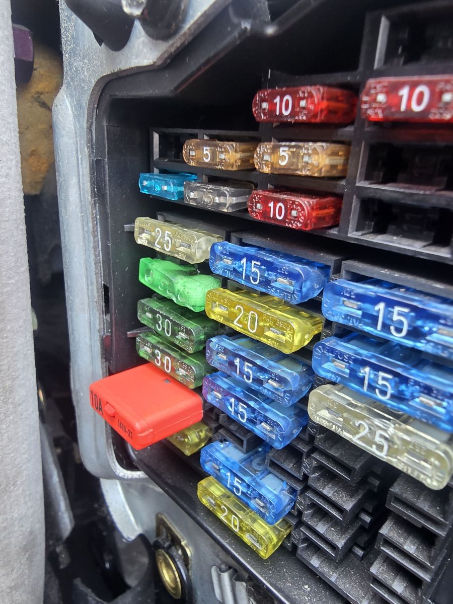

No oki juz wyjelem ten bezpiecznik myślisz ze moge jechac 3 km do domu ? Bez tego bezpiecznika ? . I mam pytanie do czego ten bezpiecznik 50

Bez bezpiecznika urządzenie za które bezpiecznik odpowiada nie będzie działało, więc jeżeli to wentylator, to nie będzie on działał i możesz zagotować auto.
Rozpiskę bezpieczników masz w instrukcji obsługi.

Jeden problem rozwiązany.... przyczyna która przelala ten bezpiecznik zielony co tak sie topił okazała sie dmuchawa do wymiany ... bo włożyliśmy nowy bezpiecznik i dmuchała sie chciala dzialac .. I bezpiecznik spaliło odrazu . Wiec kupiłem nowy wentylator tzn dmuchwe co jest pod schowkiem pasażera i włożyłem nowy i nowy bezpiecznik i odrazu dmuchawa zaczęła dzialac i bezpiecznika nie spaliło auto chodziło z 30 minut a potem jechalem sie przejechać i oki jest . A co do przegrzewania to będzie dzis sprawdzał czy wentylator zalancza drugi bieg.. bo jesli zalancza drugi bieg tzn ze wisko jest do wymiany .. bo nie powinien zatrzymać wentylatora palcami ..
