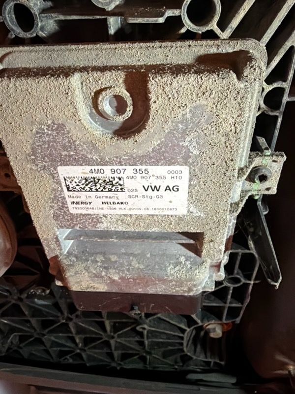

Cześć,
Jakiś czas temu, żonie wywalił komunikat o adblue, dolała i oczywiście dalej odlicza, była u jakiegoś speca i takie logi wywaliło:
Dodam, że w niedzielę ni stąd ni stamtąd padł akumulator, odpaliliśmy na krótko i miała już kupić nowy a w sklepie powiedzieli, że jest igła. Elektryk coś mówił, że odczyty szaleją, raz jest kontakt z pompą, sterownikiem a raz nie ma, może to wina ogólnej elektryki?

Znaleziono 1 błąd:
18851 - Sterownik układu dozowania środka redukującego
P21CA 00 [11101101] - Zasilanie napięciowe;usterka elektryczna
MIL zapalona - Potwierdzony - Testowany od skasowania kodów błędów

Bateria naładowana, udałem się do innego elektryka i wykrył, że padł sterownik - to chyba rzeczywiście dobry fachowiec )Log-KT9072J-WAUZZZF40HA072833-186374-1844.txt
Ten też na klonie jedzie😅
Ale ten się za to ceni i chyba dobrą dał diagnozę?
Tym VCDSem ciężko poprawnie zdiagnozować.
Sterownik AdBlue jest nieosiągalny na scanie, może to oznaczać brak jego zasilania lub brak komunikacji z nim po szynie CAN lub jego usterkę. Aby poprawnie zdiagnozować należy wykonać odpowiednie pomiary.
I dziwne bo elektryk dzwonił pół godziny po oddaniu auta o 20.47 i twierdzi, że sterownik padł wysłał jego zdjęcia a skan ma godzinę wykonania 20.56.
Namawia do odcięcia adblue bo nawet wymiana sterownika może nie być końcem problemów i wydatków. Nie wiem co myśleć, to musi być bardzo dobry fachowiec skoro tak szybko i celnie zdiagnozował problem i ma gotowe rozwiązanie, generalnie to jestem zaskoczony i nieprzyzwyczajony do tak szybkiego i fachowego działania w tej serwisowe branży D
Fachowiec?
Sorry, żaden fachowiec nie zaleci kastrowania auta.
Problem należy poprawnie zdiagnozować.
W A4 B9 znaną i częstą usterką jest padający sterownik AdBlue na skutek wtargnięcia do niego wilgoci/wody w miejscu odklejającej się membrany wewnątrz sterownika. Z dużym prawdopodobieństwem jest to właśnie ta usterka ale aby to potwierdzić, należy poprawnie zdiagnozować.
Jeżeli sterownik rzeczywiście padł, można go bez problemu wymienić i dalej jeździć, zabezpieczając nowy sterownik dodatkową membraną. Usuwając AdBlue nie tylko tracisz homologację ale narażasz się na dodatkowe wysokie koszta.
Poczytaj sobie tutaj.
https://a4-klub.pl/topic/486413-uszczelnienie-sterownika-adblue-w-audi-a4-b9-20-tdi-i-30-tdi/#comments
Ok dziękuję za opinię, ale pewnie ten sterownik kosztuje majątek ? )
Nie kosztuje majątku. Możesz kupić używkę.
Znalazłem za 1500pln dokładnie z takimi samymi numerami czyli bez żadnych literek. Wystarczy go wymienić czy trzeba coś programować, sprawdzać pozostałe części, wtryski, przewody czujniki, zbiorniki czy coś innego?
Jaki masz numer części widoczny na sterowniku? Wrzuć fotkę.
Ok. Masz sterownik i zbiornik AdBlue pierwszej generacji. Pasujące sterowniki do niego to 4M0907355 -> 4M0907355B -> 4M0907355F, przy czym ten z indexem F, to najnowszy i raczej go używanego nie dostaniesz. Musisz zwrócić uwagę przy kupnie, aby sterownik koniecznie pochodził z Audi Q7, gdyż tam te sterowniki montowane są wewnątrz pojazdu (w bagażniku), a nie pod auem jak w przypadku A4 czy A5. Kupując używany sterownik z A4 lub A5 może on mieć już tę samą usterkę spowodowaną wtargnięciem wody. Dlatego koniecznie tylko z Q7 (jeżeli już używany). Jak już taki dostaniesz, koniecznie przed montażem naklej membranę tak jak na wrzuconym powyżej linku.
Używany sterownik możesz zamontować P&P bez konieczności kodowania czegoklolwiek. Jeżeli natomiast kupisz fabrycznie nowy 4M0907355F z ASO, będzie on "dziewiczy" bez wgranego zestawu danych. Należy wtedy wgrać do niego odpowiedni zestaw danych.
