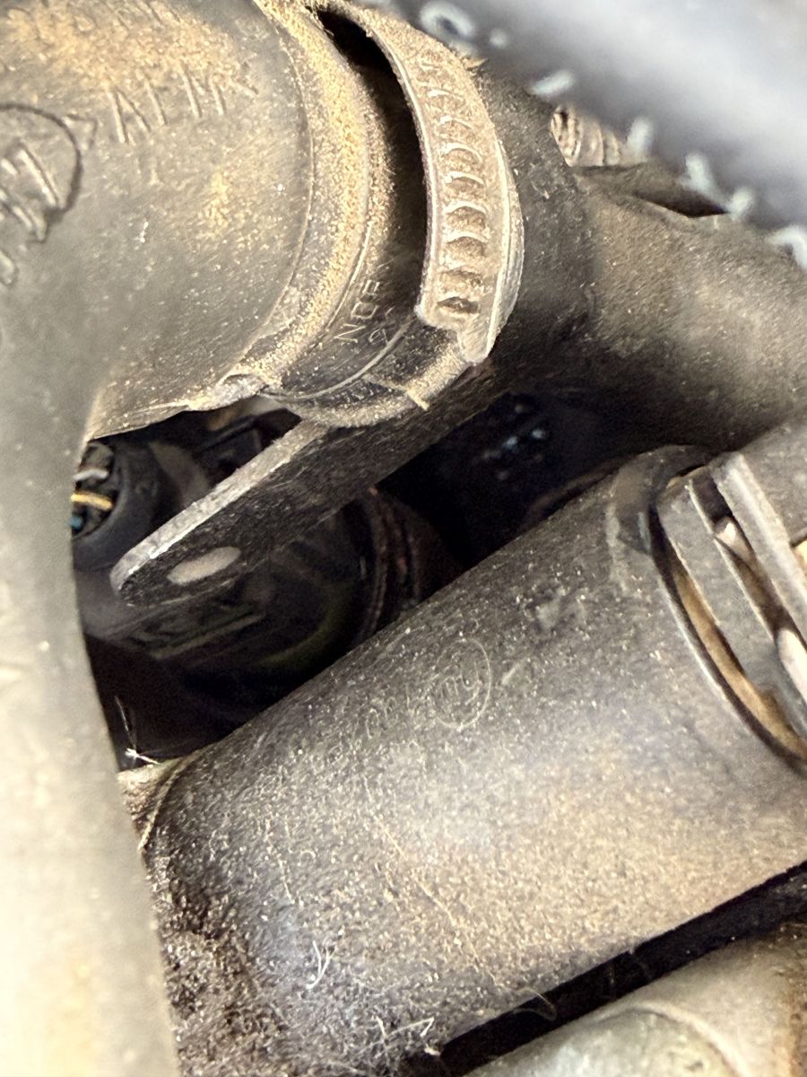

Od jakiegoś czasu zauważyłem, że płyn zaczął delikatnie uciekać, co około 1,5-2 miesiąca trzeba zrobić dolewkę z minimum do okolic max. Jakieś pomysły co to może być ewentualnie gdzie warto zajrzeć ?
Może być że wysycha zanim zobaczysz,szukaj śladów, plam o zabarwieniu płynu lub zrób ciśnienie w zbiorniczku jak masz czym.
Na "tyle" głowicy jest plastikowy króciec wodny, który po latach lubi podciekać
