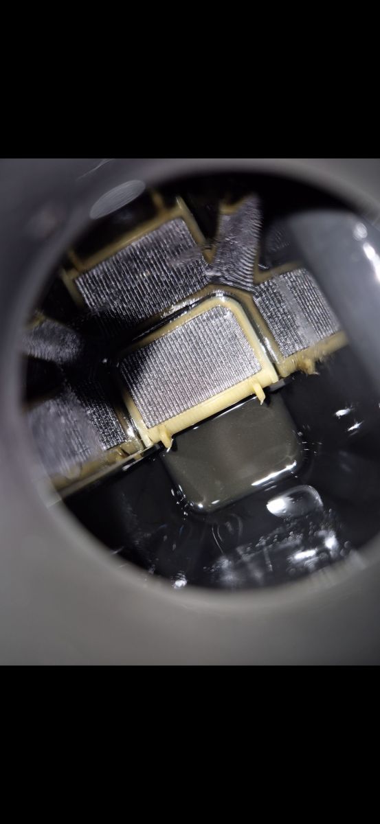

Masz ciągle zapowietrzony układ, stąd ten wodospad. Można spróbować wyczyścić to sitko, o ile jeszcze tam jest.

Pewnie sitko ci wypadło z mocowania w zbiorniczku wyrównawczym.
Możesz je wsadzić ponownie w miejsce.
Ale nowy zbiorniczek (8E0 422 371B) z ASO to koszt 130zł.

Jak sitko jest to można włożyć z powrotem, płacić 130 zł za to samo co się ma to trochę nadgorliwość.

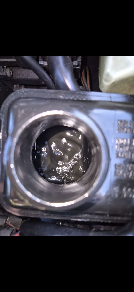

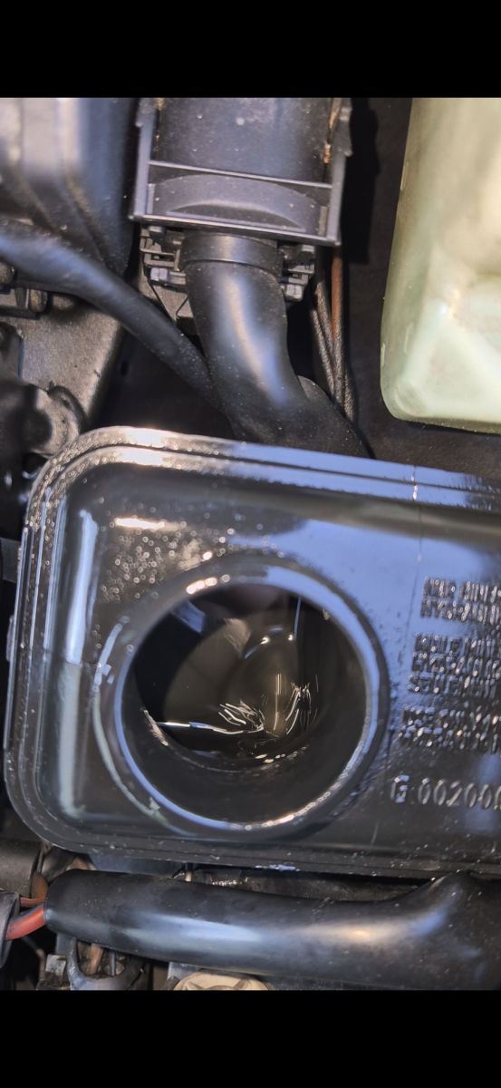

Właśnie sęk w tym że nie ma bąbelków powietrza ale widać jakby coś pompowało ten płyn mocno w zbiorniczek
Zrób zdjęcie tego 'wodospadu'
Tak wygląda na zimnym silniku. Na ciepłym jest bardziej
No to jest wszystko ok. Pompa wyje? Jaki masz w ogóle płyn zalany?
Po regeneracji maglownicy zalany płyn febi. Wcześniej był pentosin i też było ciężk. Pompa nie wyje. Rozumiem że to jak wyglada płyn w zbiorniczku mówi o tym że wszystko jest w porządku. Przed regeneracją maglownicy było jeszcze gorzej jak chodzi o ciężkość wspomagania. Teraz jest lepiej zdecydowanie podczas jazdy. Na postoju podobnie. Dodam tylko że do tego auta założona została maglownica z delikatnie nowszej a4 b6. Moja maglownica miała czarną obudowę a ta którą kupiłem jest srebrna, i ta srebrna została zregenerowana
