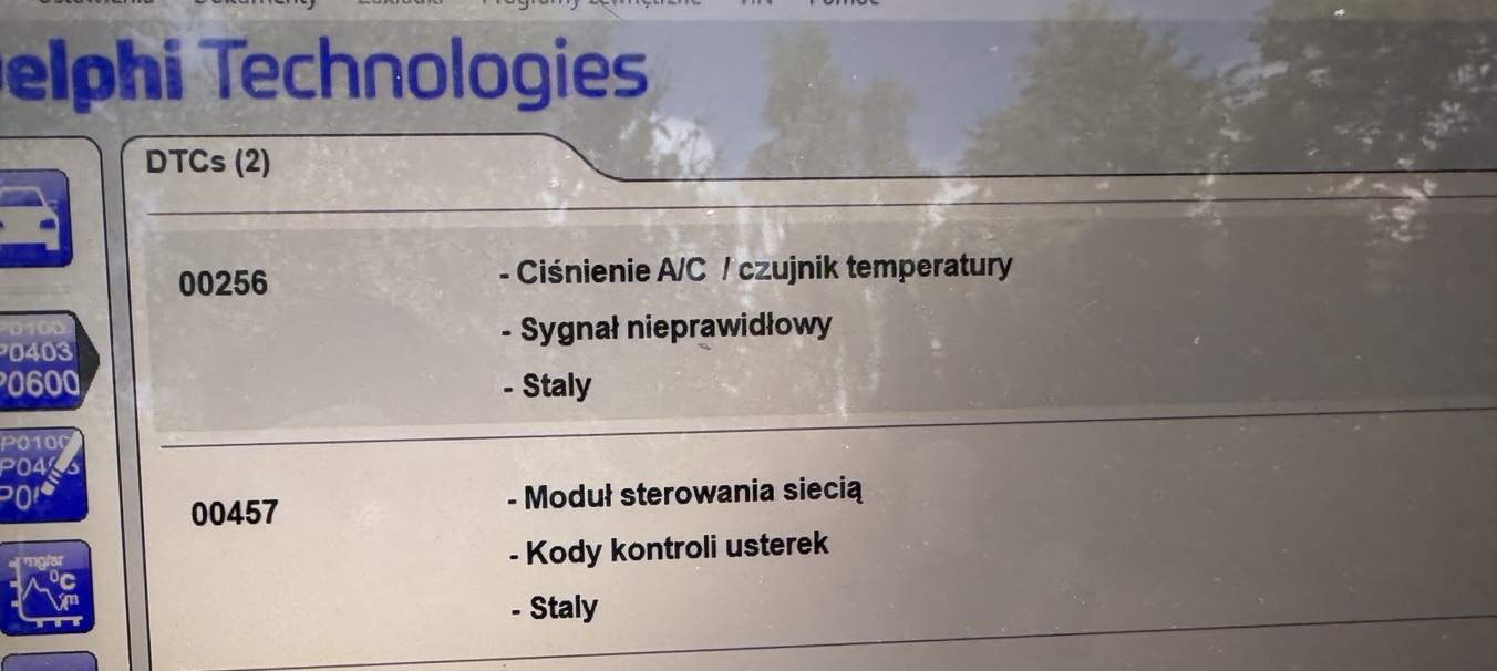

Na starym czujniku (8K0 959 126 B) Delphi pokazuje:
  • 00256 – Ciśnienie A/C / czujnik temperatury – Sygnał nieprawidłowy (błąd stały),
  • 00457 – Moduł sterowania siecią – Kody kontroli usterek (błąd stały).

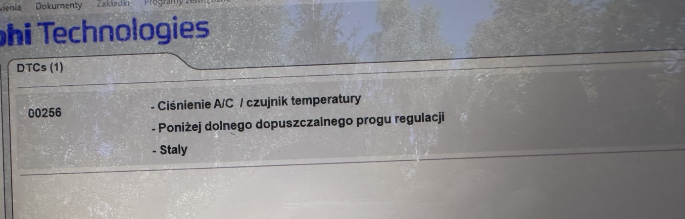

Wymieniłem czujnik na 4H0 959 126 A.
Po wymianie na nowy czujnik (4H0 959 126 A):
  • 00256 – Ciśnienie A/C / czujnik temperatury – Poniżej dolnego dopuszczalnego progu regulacji (błąd stały).
Czyli błąd 00256 nadal występuje, ale zmieniła się jego treść.

Dołączam zdjęcia błędów (przed i po wymianie), p568cd1a9-932d-46f0-a9dc-0d750878f72f.png573766d5-1abc-479a-ab34-b4d8f7983339.png
