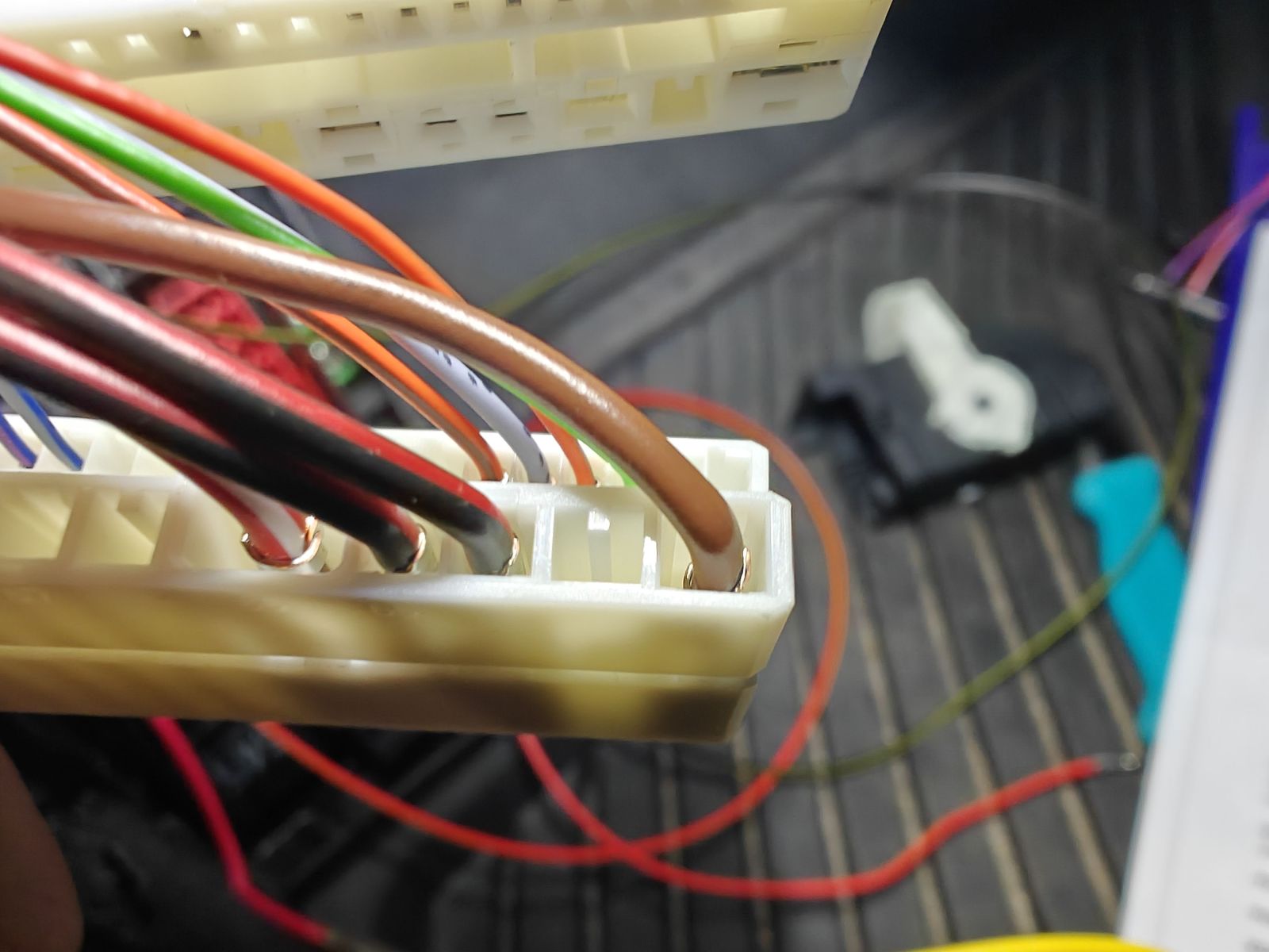

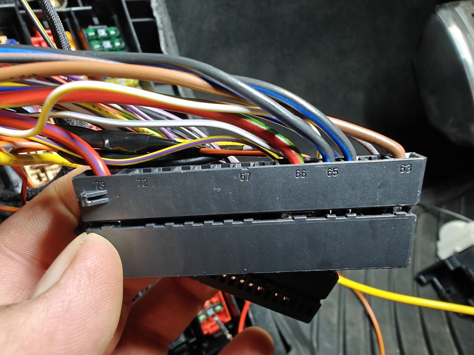

Lampy zamontowane ale mam problem z podłączeniem wiązki z vag-instal. Dali instrukcje ale nie rozumiem kroku 2 oraz 3. Jest napisane że mam wypiąć pin 64 oraz 65 w kostce B czyli ta środkowa w BCM1 ale nie wiem jak liczyć te piny? Może ktoś zerknąć?
Mam 63 z kablem później puste bez cyfry, następnie kabel czarno niebieski bez cyfry i pin 65 czarno niebieski. To 64 jest puste po 63 czy 64 to kabel czarno niebieski bez cyfry?
W kostce C ta sama sytuacja.
Edytowane przez mateusz16
Przecież masz na wtyczce widoczne numery...
Już zauważyłem że po 63 jest puste z wybrzuszeniem od góry czyli tego nie liczę bo nie da się tam włożyć pinu.
To jeszcze następne pytanie jak wyciągnąć pin 64 i 65 bo mają jakieś mniejsze od boku wejście żeby je wcisnąć.
Na mniejszych kabelkach bez problemu wychodzą a te na grubych kablach coś nie umiem wyciągnąć.
