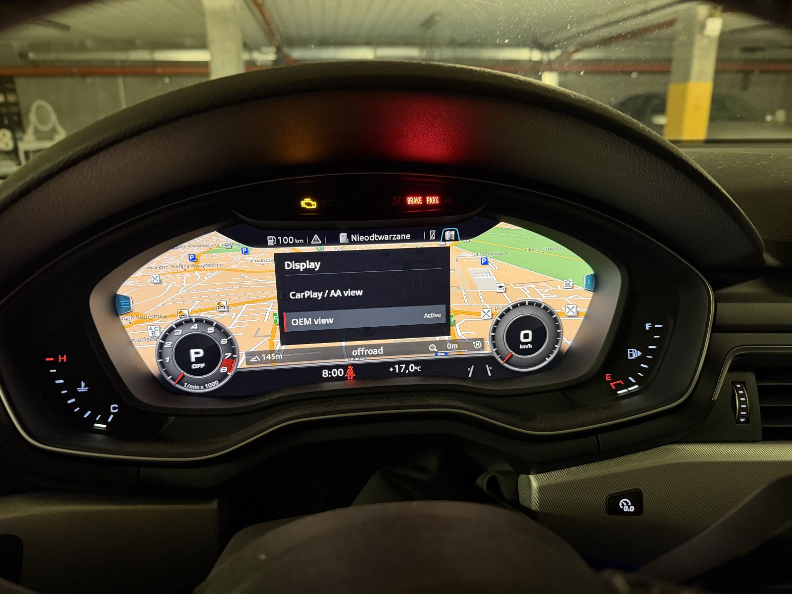

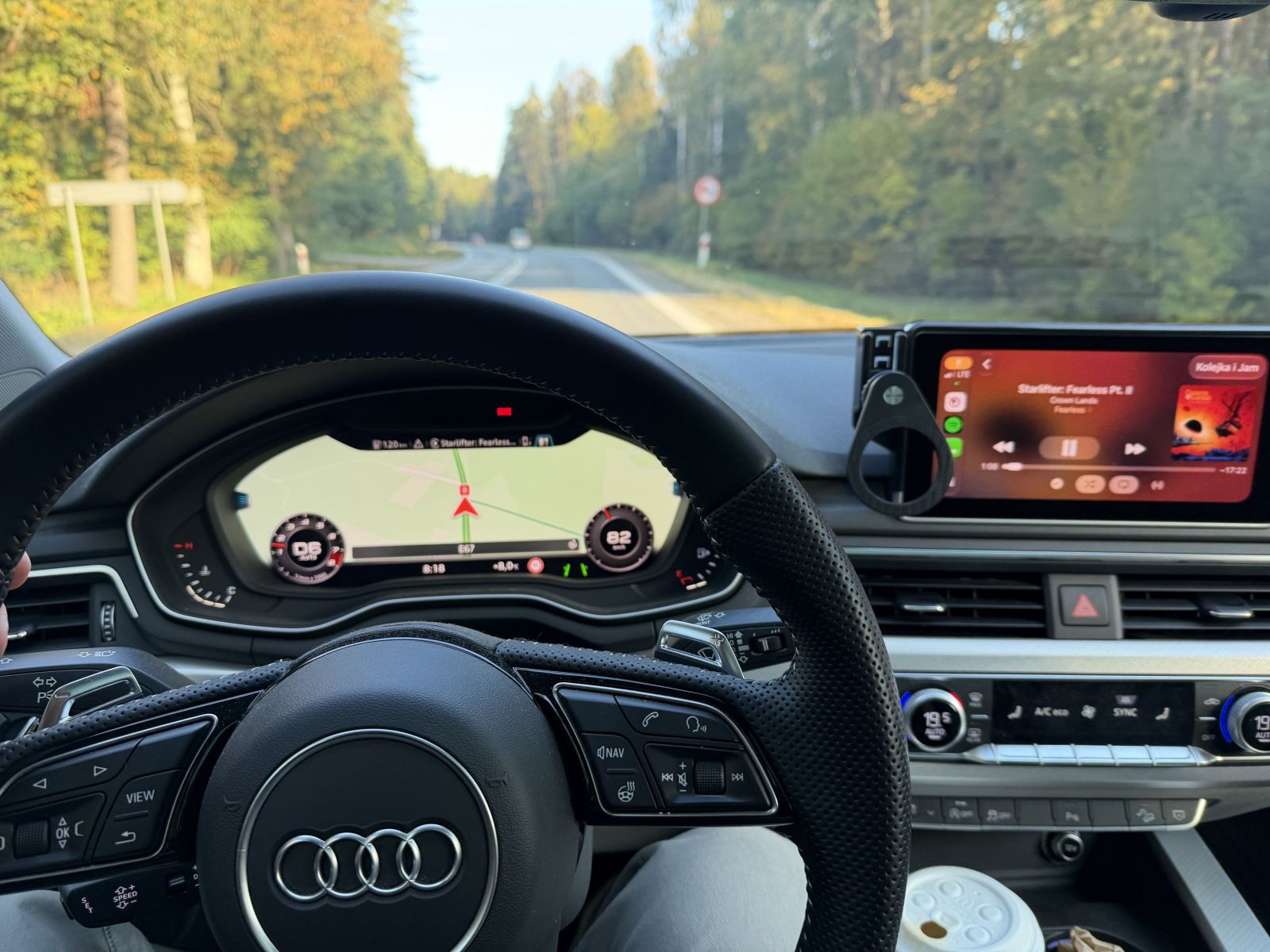

U mnie funkcja działa już normalnie na co dzień, więc zamiast robić z tego wiedzę tajemną, opisuję cały proces tutaj za darmo.

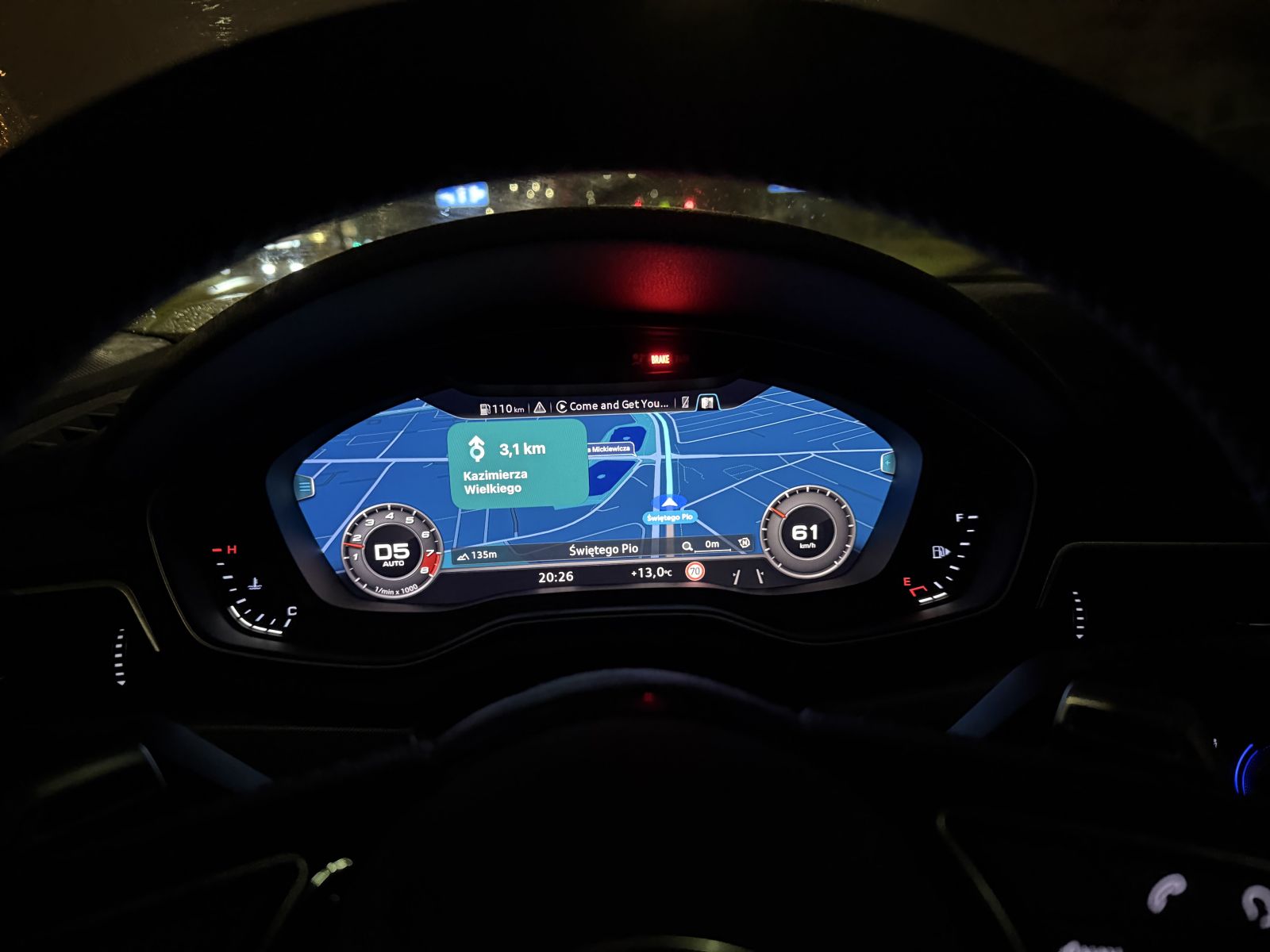

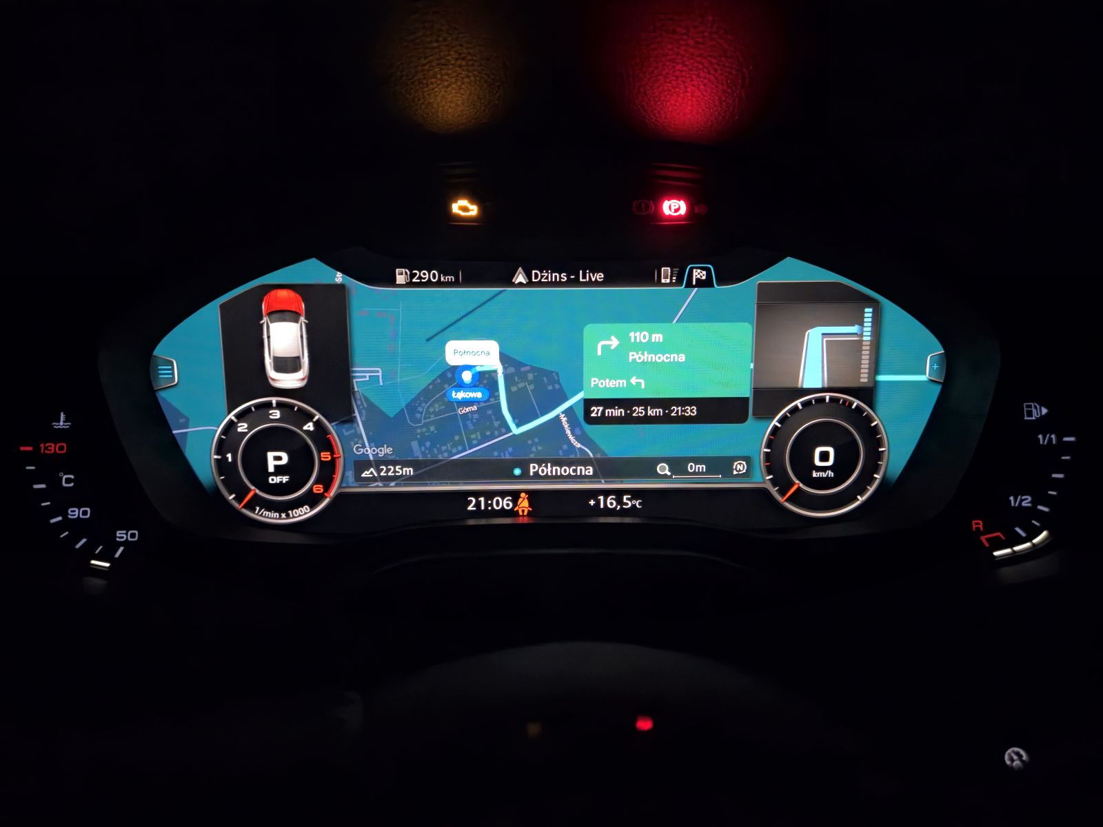

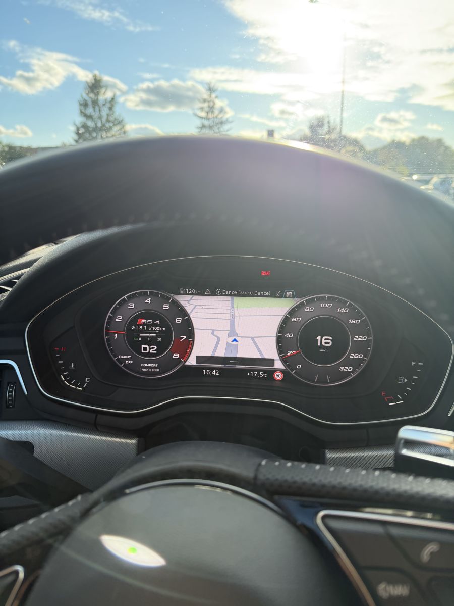

Tak wygląda efekt u mnie:

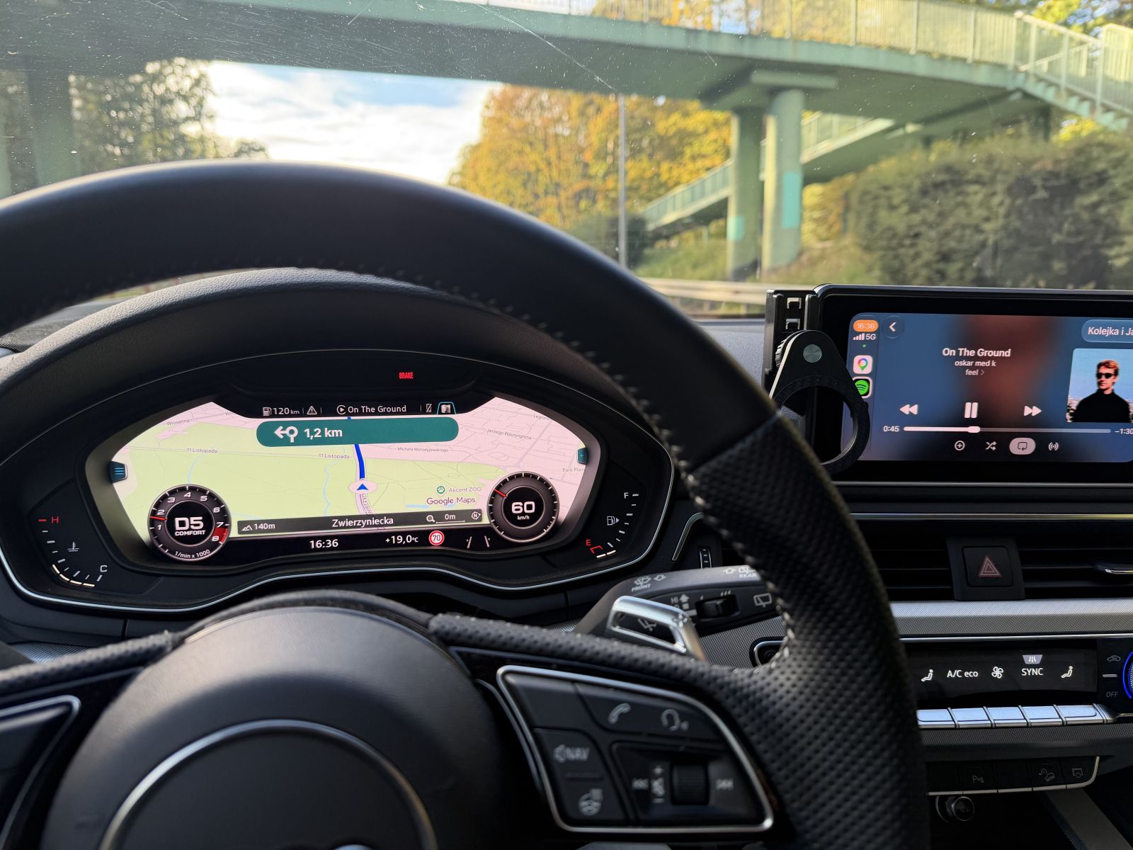

A tu u kolegi na Android Auto:
Co to właściwie daje?
Fabrycznie w Audi z MIB2/MHI2Q możesz mieć Apple CarPlay lub Android Auto na centralnym ekranie MMI, ale nawigacja z telefonu nie jest normalnie wyświetlana w taki sposób na Virtual Cockpit.
Po instalacji dodatkowych komponentów jednostka MMI potrafi przekazywać informacje z CarPlay / Android Auto również do zegarów.
W praktyce oznacza to, że możesz mieć np.:
– Google Maps na Virtual Cockpit,
– mapę / wskazówki z CarPlay przed kierowcą,
– obsługę nawigacji z Android Auto na VC,
– nadal normalnie działający CarPlay / Android Auto na ekranie MMI.
U mnie działa to razem z fabrycznym Virtual Cockpitem i HUD-em.

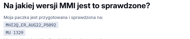

Na jakiej wersji MMI jest to sprawdzone?
Moja paczka jest przygotowana i sprawdzona na:
MHI2Q_ER_AUG22_P5092
MU 1329
Mam dokładnie taki soft u siebie i na nim tego używam.
Model samochodu jest tutaj mniej istotny niż wersja jednostki MMI. Nie sugerujcie się więc tylko tym, że ktoś ma A4 B9, A5, Q5 itd.
Najważniejsze jest to, co macie wpisane w Informacjach o wersji MMI.

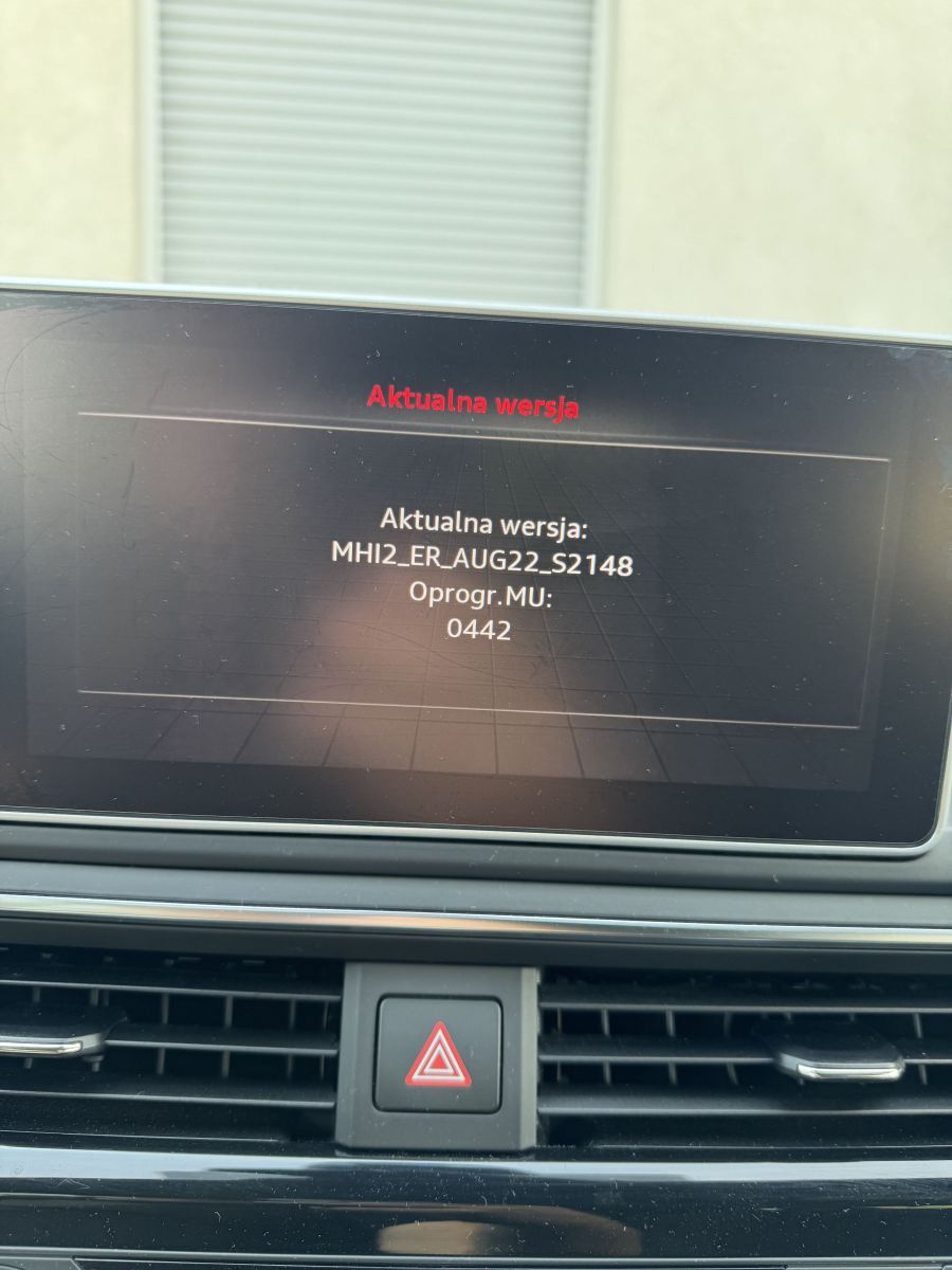

1. Sprawdzenie wersji softu
Tu jest instrukcja jak wejść w Czerwone Menu i sprawdzić oprogramowanie, zrób tego zdjęcie i wyślij nr wersjji na priv
https://www.youtube.com/watch?v=0n0ze3t4o4M
Interesują Cię przede wszystkim:
Software train:
oraz:
MU Software:
1329
Jeżeli masz dokładnie:
P5092 + MU1329
– możesz korzystać z tej paczki.
Jeżeli masz inną wersję – nie instaluj jej na próbę. Najlepiej zaktualizować MMI i do tego są instrukcje na tym forum.
Najlepiej wrzuć tutaj albo podeślij mi na PW zdjęcie ekranu Informacje o wersji i sprawdzimy, co dokładnie masz.

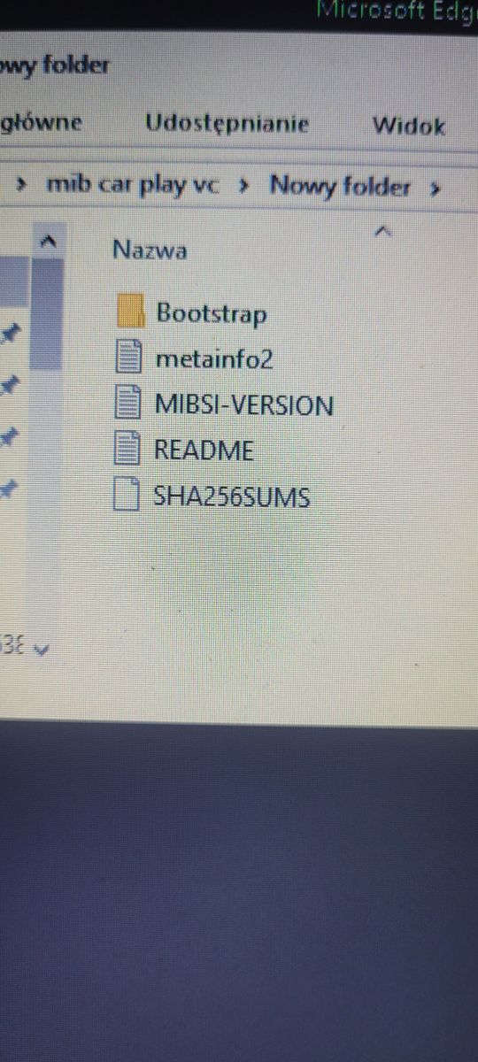

3. Przygotowanie karty SD
Potrzebujesz zwykłej karty SD. Nie, nie działa przez Pendrive.
Najlepiej użyć pustej karty i sformatować ją jako: FAT32
Po pobraniu paczki:
  1. Rozpakuj główny ZIP na komputerze.
  2. W środku znajdziesz install.zip.
  3. Rozpakuj również install.zip.
  4. Zawartość install.zip skopiuj bezpośrednio do głównego katalogu karty SD.
Po wejściu na kartę powinieneś od razu widzieć m.in.:
Bootstrap
metainfo2.txt
MIBSI-VERSION.txt
README.txt
SHA256SUMS
Czyli ma być:
SD:/Bootstrap/
SD:/metainfo2.txt
a nie:
SD:/install/Bootstrap/
i nie:
SD:/install.zip
To ważne. Jeśli zostawisz dodatkowy katalog albo wrzucisz sam ZIP, MMI nie zobaczy prawidłowo aktualizacji.

Mega dobra robota, dziękuje w imieniu "przedliftowców" niestety mam polifta :( Wiadomo czy w ogóle pracują nad podobnym rozwiązaniem do B9.5 ?

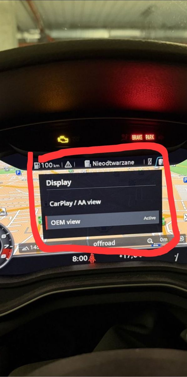

Screenshot_20260930_181252_Chrome.jpg20260930_181554.jpgPo instalacji nie mam tego menu
Jest tylko z oem mapy
Edytowane przez Patryk11113
a Android auto masz podlaczony czy carplay?

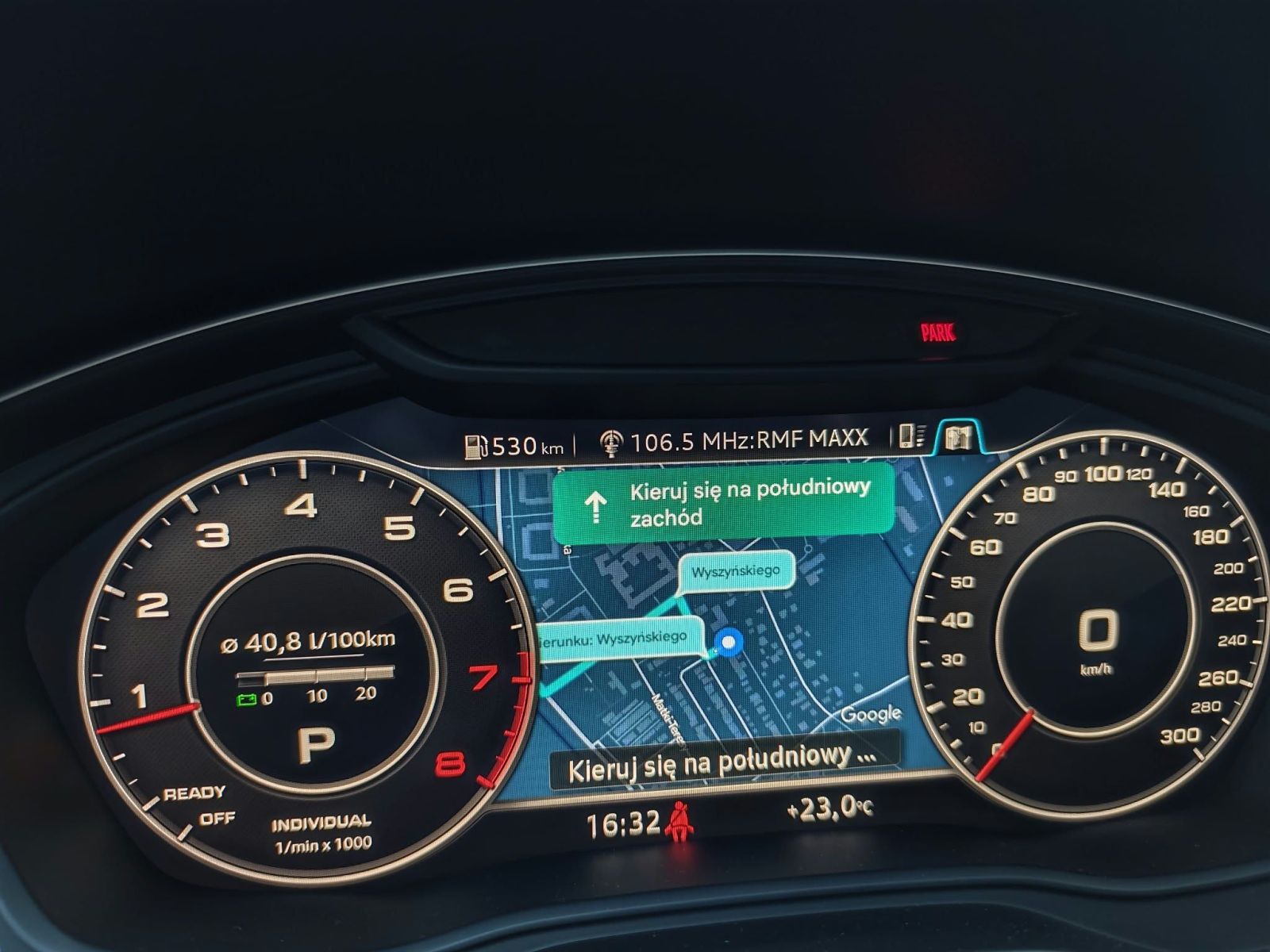

Czy ktoś może sprawdzić czy na mmi działa yanosik a na virtual np Google maps? Android auto.
Android auto

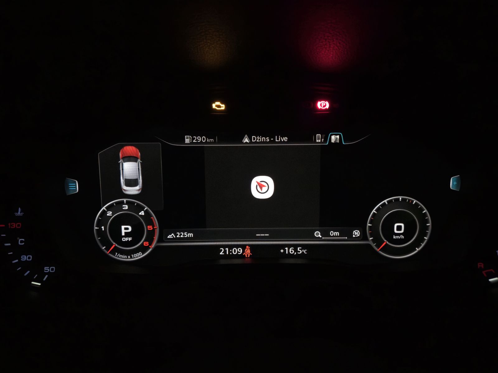

Na Carplay tak, ale nie jest tak dostosowany jak google maps czy apple mapy:
Żeby wywołać to menu musisz przytrzymać klawisz "ok" na kierownicy.
